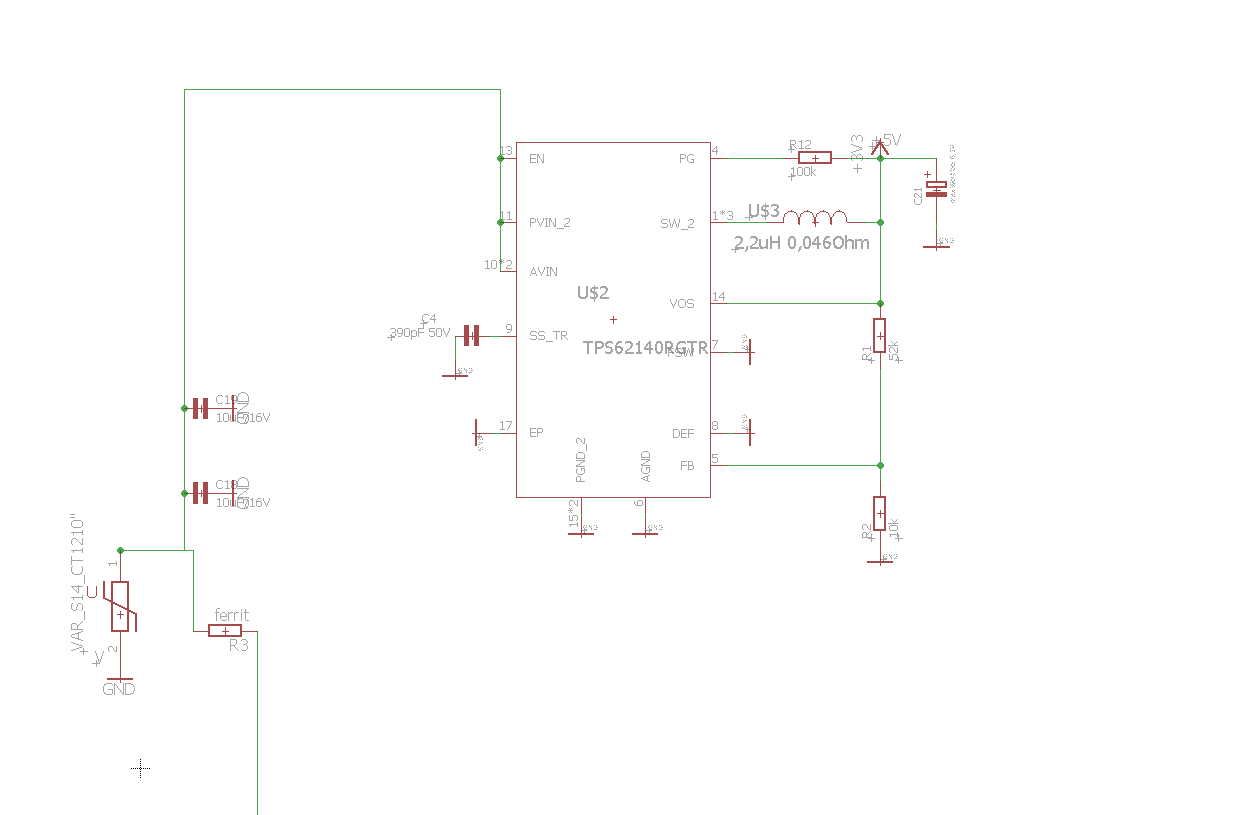

Vielen Dank für die Antworten! Es handelt sich um einen TPS62140RGTR. Datenblatt: http://www.mouser.com/ds/2/405/tps62140-486920.pdf Eingang 12-16V Ausgang 5V. Strom 1A. Ich habe testweise einen einfachen 7805 eingelötet, dann waren die Störungen 50MHz-300MHz praktisch nicht messbar. Also kommt das definitiv vom Schaltregler. Danke Gruß Alex
Alex S. schrieb: > Es handelt sich um einen TPS62140RGTR. > Datenblatt: ... Weicht dein Layout von dem dort im Bild 41 ab?

Hallo, sorry, dass ich mich lange nicht gemeldet habe. Das Layout ist im Anhang. R3 ist ein Widerstand 0 Ohm, hier kann ein Ferrit eingesetzt werden. V ist Varistor Der Rest ist nach Datenblatt. Die Spannung kommt beim R3 rein. Habe viele Ferrite statt R3 ausprobiert, aber wie oben geschrieben hilf das nicht sonderlich viel. Das, was hilft, ist ein Ferrit, der bei 200Mhz ca. 5k Widerstand hat, aber er kann nicht viel Strom leiten. Also habe ich den wieder ausgelötet. Ein Klappferrit löst übrigens das Problem zu 100%, aber die Lösung MUSS auf die Platine. Danke Gruß Alex
Alex S. schrieb: > Ein Klappferrit löst übrigens das Problem zu 100%, aber die Lösung MUSS > auf die Platine. Wenn ein Klappferrit das Problem löst, dann ist die Störung zumindest teilweise eine Gleichtaktstörung. Damit wäre eine Stromkompensierte Drossel die beste Lösung. Eine hiervon möglicherweise: http://katalog.we-online.de/de/pbs/WE-SL2?sid=d1c720530f Muss das jetzt ohne Layoutänderungen drauf oder nicht? Es sieht so aus, als wäre zwischen deinem R3 und "außen" (=Kabel) kein Kondensator gegen Massen drin? Wenn, dann müsste da einer rein, damit das was bringt. Löte da doch mal einen 1nF COG gegen Masse rein. Poste doch mal einen Schalplanauszug, weil so ist das nur so eine Art Topfschlagen...
>Muss das jetzt ohne Layoutänderungen drauf oder nicht? Leider ja :) >Wenn, dann müsste da einer rein, damit das was bringt. Löte da doch mal >einen 1nF COG gegen Masse rein. Ich habe die Leiterbahn angekratzt und verschiedene Kerkos ausprobiert. 1nF macht das Bild bis ca. 150Mhz besser. Also habe ich zusätzlich daneben einen kleineren Wert plaziert. 680pF. Hat nichts geholfen. Dann 470pF, 330pF und 1pF. Ändert leider nichts. Werde gleich der ersten 1nF wieder auslöten und nur die kleineren wieder nacheinander ausprobieren. Irgendwie komisch das ganze EMV Thema. Unlogisch sowieso :( Muss doch funktionieren. Der Kondensator macht an der HF einen kleinen Widerstand, sodass der Dreck in Ferrit bleiben kann. Das wäre logisch :)
Eben hab ich mal auf das weiter oben gezeigte Layout geschaut. Sehe ich das richtig: 2-seitig, und keinerlei Massefläche? Dann wundern mich die Störungen bei 200MHz nicht mehr. Hier ist äußerst induktionsarmes Layout angesagt sonst wird das nix. Andernfalls bleibt nur noch der Klappferrit als Rettungsanker. EMV ist nicht unlogisch - nur manchmal etwas komplizierter als man es gerne hätte.
Alex S. schrieb: > Irgendwie komisch das ganze EMV Thema. Unlogisch sowieso :( > Muss doch funktionieren. Der Kondensator macht an der HF einen kleinen > Widerstand, sodass der Dreck in Ferrit bleiben kann. Das wäre logisch :) Dass das Gleichtaktanteile hat, sagt der Test mit dem Ferritbead aus. Und damit ist klar, warum der Ferrit nicht hilft. Ein Problem hast du mal: Du nimmst einen schnellen Schaltregler und packst einen einsamen Elko / Tantal dahinter. Ist das schon ein Low ESR? Nimm lieber MLCC, z.B. 2x10µ und 10nF dazu. Siehe auch Datenblatt S19 - "capacitor selection". Kann helfen. Wenn du eh das Layout neu machst, dann mach zumindest im Bereich des Schaltreglers eine geschlossene Massefläche rein. Bei 2 Lagen ist das bitter nötig. Im Eingangskreis des Schaltreglers finde ich nur zwei große Kerkos. Die sind bei 200MHz nicht mehr sehr effektiv: http://psearch.en.murata.com/capacitor/product/GRM21BR71A106KE51%23.html Tu doch da mal 1nF oder sowas dazu. Hilft das auch nicht: Eine Stromkompensierte Drossel in die Versorgung bauen. Die kann man für den Test auch irgenwie kurz vor die Platine ins Kabel bauen.
