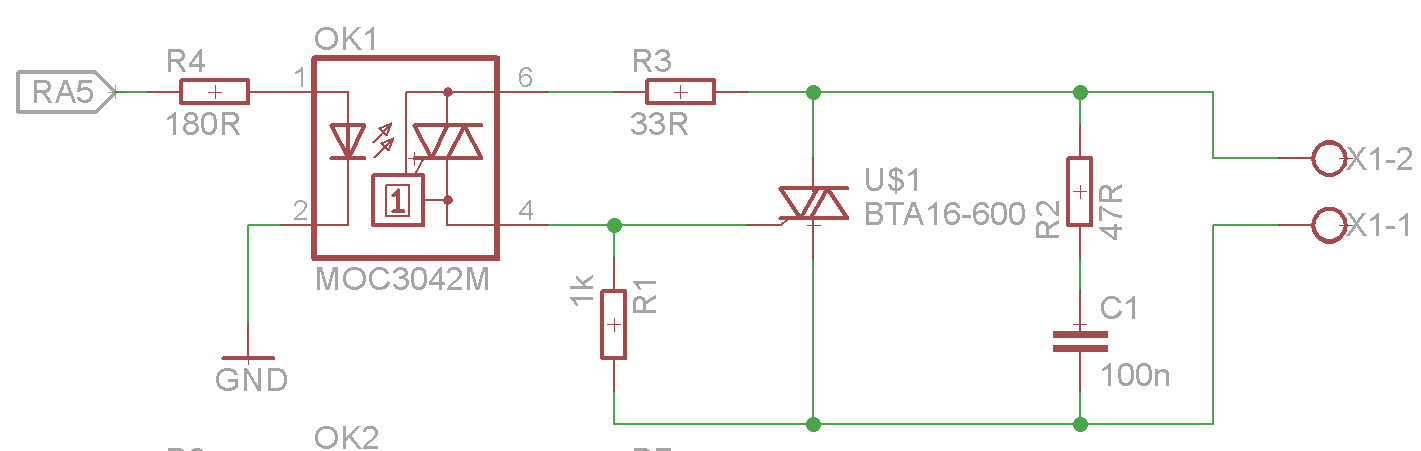

Hi ich muss einen Lampe die über einen Trafo an Netzspannung hängt schalten. Zum Trafo gibt es keine Infos es wird nur vermutet das er von 230V auf 48V für die Lampe transformiert. Ein Microcontroller soll die ganze Sache schalten dafür habe ich einen integrierten Ansteuerbaustein verwendet (MOC3042M) als Last-Triac einen BTA16-600B. Der Aufbau ist wie im Bild ausgeführt. Dabei hab ich mich größtenteils an die Examples aus dem MOC-Datenblatt gehalten. Ich hab mich ein wenig in das Thema Störungsbekämpfung eingelesen und die Theorie zum Snubber durchgeschaut. Mein aktuelles Problem: Ich hab keine Infos über die Last bzw. auch keine Möglichkeit diese zu Messen. Die Schaltung hat bei den ersten Tests einwandfrei funktioniert jetzt ist sie auf einer Platine aufgebaut und der Microcontroller steuert den MOC an, bei diesem Versuch ist sofort der Widerstand am Snubber in Rauch aufgegangen. 1. Gibts es grundlegende Fehler im Design? 2. Wie kann ich die zu erwartende Leistung am Widerstand berechnen wenn ich keine Infos über die Last habe? Bzw. wie kann ich die Sache möglichst einfach und Sicher ausführen?
Markus L. schrieb: > bei diesem Versuch ist sofort der Widerstand am > Snubber in Rauch aufgegangen. Dann wurde er wahrscheinlich überlastet, weil der Kondensator ungeeignet war. Ein Trafo hat eine "schöne induktive Abschaltspannung". Die hat Dein C vermutlich nicht ganz überstanden und ist durchgeschlagen. Wahrscheinlich hattest Du noch Glück, daß es nicht gebrannt hat.https://de.wikipedia.org/wiki/Entst%C3%B6rkondensator#Klassifizierung
Reden wir von 50 Hz und du schaltest den Trafo von der Primärseite (230 Volt) ? http://www.sengpielaudio.com/Rechner-RC.htm Sollte eigentlich keine Probleme bei 50 Hz geben (wenn keine böse Resonanz)... Ist der Widerstand auch für 350 Volt Spitzenspannung ausgelegt?
Es ist für die Tests nur mit Standardbauteilen aufgebaut die so herumlagen. dh 1/4W Widerstand No-Name Keramikkondensator Woher weiß ich welche Extremwerte ich an den Bauteilen erwarten muss damit ich diese richtig Dimensionieren kann?
Markus L. schrieb: > Es ist für die Tests nur mit Standardbauteilen aufgebaut die so > herumlagen. > dh > 1/4W Widerstand > No-Name Keramikkondensator Da wundert einen nichts. > Woher weiß ich welche Extremwerte ich an den Bauteilen erwarten muss > damit ich diese richtig Dimensionieren kann? z.B. danach Googeln: https://www.mikrocontroller.net/articles/Snubber
Markus L. schrieb: > No-Name Keramikkondensator Stichwort: Folienkondensator, X2 Kondensator https://de.wikipedia.org/wiki/Entstörkondensator > No-Name Keramikkondensator Spannungsfestigkeit? Unter 630V (AC) ist der Fall hoffnungslos...

lies dir hier http://www.shop.display3000.com/elektronikmodule/h-bruecken-_-treiber/ssr-25a.html mal die Infos unter dem Reiter "Tipps" durch. Da ein SSR auch einen Triac enthält, gelten die gleichen Infos auch für Dich.

Datenblatt des MOC: https://www.fairchildsemi.com/datasheets/MO/MOC3042M.pdf Ist es wirklich so das man bei Thyristoren keinen Snubber braucht? Seite 8 gibt das so her, allerdings für 115V.
oszi40 schrieb: > Ein Trafo hat eine "schöne induktive Abschaltspannung". Er wird doch im Nulldurchgang des Stroms abgeschaltet.
hp-freund schrieb: > Ist es wirklich so das man bei Thyristoren keinen Snubber braucht? Man braucht einen Snubber nur wenn dU/dt im Abschaltmoment zu groß würde, egal ob Triac oder Thyristor.
hp-freund schrieb: > Seite 8 gibt das so her Ich würde sagen, das ist nur ein Beispiel, wie man die Ansteuerung von antiparallelen Thyristoren realisieren könnte. Die Last ist dort ja offenbar auch nicht sehr "komplex"... ;-) > allerdings für 115V. Genau dann braucht man noch keinen Snubber. Bei 116V gehts aber schon nicht mehr :-o
Verschiedene Quellen sagen wieder verschiedene Sachen die meisten reden von X2 Kondensatoren also würde der passen? http://www.tme.eu/at/Document/dd774b55cd93106d25677a089d2cf587/mpbx2_a.pdf Und der Widerstand sollte kein Drahtwiderstand sein habe ich einmal gelesen
ich hatte Dir doch oben einen Link genannt, da stehen Werte drin. Und da steht auch: Snubber ist ein "kann", ein MOV ist ein "Muss". Kümmer dich also lieber um den MOV. Und um Deine Frage zu beantworten: ja das ist der richtige Typ Kondensator.
hp-freund schrieb: > Ist es wirklich so das man bei Thyristoren keinen Snubber braucht? Jein. 2 antiparallele Thyristoren haben nicht das Problem der TRIACs Anti-parallel SCR circuits are free from the charge storage behaviors that reduce the turn-off capability of TRIACs http://www.onsemi.com/pub_link/Collateral/AN1048-D.PDF Aber auch die zünden bei zu hohem dU/dt.
Dann kann ich das mit meinen "kleinen" mal ohne probieren. Es sind mcc26-14io1b. http://pdf1.alldatasheet.com/datasheet-pdf/view/126025/IXYS/MCC26-14IO1B.html Mal sehen was die so aushalten :-)
