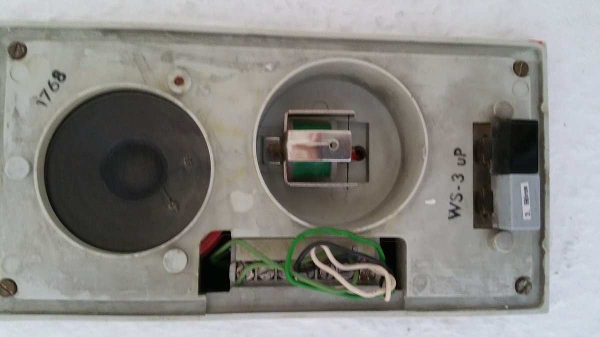

Hallo, ich habe eine alte Klingel im Mehrfamilienhaus, die defekt ist. Diese ist nur schwer zu ersetzen. Aufgebaut ist das ganze mit einer Spule, durch die 3.6V Wechselstrom fließt und diese lässt den Klöppel dann vibrieren. Leider fährt der Klöppel nicht mehr weit genug heraus. Durch Experimente habe ich festgestellt, dass bei höherer Leistung der Klöppel schon noch richtig ausschlägt. Leider weiß ich nicht, wie von heute auf morgen die Kraft an der Spule so nachlassen konnte. Ich würde das Ganze jetzt gerne reparieren, in dem ich z.B. einen Verstärker für den Strom (wohlgemerkt) Wechselstrom davor löte. Leider kenne ich mich nicht so gut aus und weiß nicht, welche Schaltung adäquat dafür wäre. Kann mir hier vielleicht jemand helfen, das wäre nett?
Klingeling schrieb: > 3.6V Wechselstrom Sehr ungewöhnlich. Steht das so auf dem Typenschild der Klingel? Was steht auf dem Klingeltrafo?
hinz schrieb: > Klingeling schrieb: > >> 3.6V Wechselstrom > > Sehr ungewöhnlich. Steht das so auf dem Typenschild der Klingel? Was > steht auf dem Klingeltrafo? Auf der Klingel steht nichts ausser 3 Up. Ich messe zwischen Erde und dem Klingelsignal konstant 16V Gleichstrom und bei Betätigung der Klingel 3.6V Wechselstrom.

Manchmal wirkt ein Foto Wunder. Bei alten Klingeln wurde der Klöppel durch eine Feder nach außen gedrückt und durch das Magnetfeld angezogen. An der Außenposition war ein Kontakt geschlossen. Feder gebrochen. Neue Klingel kaufen.

Klingeling schrieb: > Aufgebaut ist das ganze mit einer Spule, durch die 3.6V Wechselstrom > fließt und diese lässt den Klöppel dann vibrieren. So funktioniert es nicht ganz. So eine Klingel arbeitet als sog. "Wagnerscher Hammer" Das ist ein Selbstunterbrecher. Du kannst Dir das elektrisch vorstellen, wie ein Relais, dessen eigener Öffner vor der Spule sitzt: Es zieht kurz an, der Öffner wird dadurch betätigt und es fällt sofort wieder ab. Der Anker des Relais drischt dabei immer gegen eine Glocke. >Leider fährt der > Klöppel nicht mehr weit genug heraus. Stelle fest, ob noch alle Verbindungsleitunge und Klemmstellen bis zum Klingelanschluß i.O. sind. Klemme zu diesem Zweck provisorisch eine Blinklampe vom Auto 12V/21W statt der Klingel an und guck, ob die richtig funktioniert. MfG Paul
Paul B. schrieb: > Klingeling schrieb: >> Aufgebaut ist das ganze mit einer Spule, durch die 3.6V Wechselstrom >> fließt und diese lässt den Klöppel dann vibrieren. > > So funktioniert es nicht ganz. So eine Klingel arbeitet als sog. > "Wagnerscher Hammer" Das ist ein Selbstunterbrecher. Das gilt für Gleichspannungsklingeln. Wechselspannungsklingeln arbeiten auch ohne Unterbrecher. Wobei die Gleichspannungs- Klingeln manchmal auch für Wechselspannung benutzt werden.
Harald W. schrieb: > Das gilt für Gleichspannungsklingeln. Wechselspannungsklingeln > arbeiten auch ohne Unterbrecher. Wobei die Gleichspannungs- > Klingeln manchmal auch für Wechselspannung benutzt werden. Respekt! Echt?! Dann konntest Du aus diesem Satz des TO mehr entnehmen als ich: Klingeling schrieb: > Ich messe zwischen Erde und dem Klingelsignal konstant 16V Gleichstrom > und bei Betätigung der Klingel 3.6V Wechselstrom. MfG Paul
Wahrscheinlich ist es tatsächlich eine Klingel für Gleichspannung und die gemessenen 3,6V Wechselspannung stammen von der Induktion der Spule.
Paul B. schrieb: > So funktioniert es nicht ganz. So eine Klingel arbeitet als sog. > "Wagnerscher Hammer" Das ist ein Selbstunterbrecher. Du kannst Dir das > elektrisch vorstellen, wie ein Relais, dessen eigener Öffner vor der > Spule Muß nicht! Wenn wir nur mal ein Foto von dem komischen Ding hätten. Es kann ja so ein Gong sein, pling plong. Die funktionieren auch ohne W.H. Und das bei Gleich- oder Wechselspannung. Die 3V sind zu wenig.

Das scheint wohl eine Schnarre zu sein, vielleicht fehlt da eine Membran zur Schallverstärkung.

das ist eine alte Heider Türsprechanlage mit Türöffner, Ende 1960er Jahre. Das Bild zeigt die geöffnete Sprechstelle in der Wohnung, die Klangschale wurde entfernt. Die Klingel wird mit etwa 12V Wechselspannung versorgt und kann ggf. auch durch einen normalen Gong ersetzt werden. Auf der Innenseite des Deckels des Steuergerätes (grauer Blechkasten, meistens im Keller angebracht) ist der Schalt- und Verdrahtungsplan der kompletten Anlage abgedruckt. Ich habe die Anlage auch heute noch in Betrieb, sie ist recht robust, hatte aber schon einige Male mit Kontaktproblemen an den Klingeltastern zu kämpfen. Gruß M. Nagler
Harald W. schrieb: > Ich sehe keine Klingel. Ich auch nicht! Michael Nagler schrieb: > das ist eine alte Heider Türsprechanlage Aber dank der neuen Infos liefert die große Suchkrake brauchbare Ergebnisse und weitere Bilder. Auf http://www.elektrikforen.de/attachments/t-rsprechanlagen/836d1211473550-heider-sprechanlage-tauschen-dscf1721_klein.jpg erkennt man die Klingel schon viel besser. Dort sind noch weitere Bilder zu finden: http://www.elektrikforen.de/t-rsprechanlagen/4266-heider-sprechanlage-tauschen.html. Leider nichts was in diesem Fall weiter hilft, aber ich denke der Fehler wird sicher nicht in der Klingel sondern eher im "grauen Kasten" im Keller zu suchen sein. Oder Verdrahtung oder oxydierter Klingeltaster... Klingeling schrieb: > Auf der Klingel steht nichts ausser 3 Up Das hat natürlich nichts mit 3Volt zu tun, eher ist "ws-3 up" eine Typenbezeichnung: WohnungsSprechstelle-3 Unterputz... Herr Klingeling, ihre Beschreibung ist bisher leider eher irreführend als hilfreich, ich fürchte das wird so nichts....
praktika schrieb: > Harald W. schrieb: >> Ich sehe keine Klingel. > Ich auch nicht! Ich sehe eine Spule und einen Schwinganker ohne Unterbrecher. Also ist es entweder ein Wechselstromwecker, der mit 100Hz ganz hübsch rappeln dürfte, oder eben ein "Gong", der mit Gleichstrom aber nur ein einziges Mal Ping macht und daher als Glocke nicht richtig taugt. > Auf ... erkennt man die Klingel schon viel besser. Die fehlende Glocke kann ich mir ganz locker auf das Schraubenloch des Blechbügels denken ;-) In der Summe gilt, was ich gestern schon schrieb: >>> Ich würde mal schauen, woher die Versorgung für die Klingel kommt >>> und welche Wege die nehmen muss.

Ich würde nach wie vor sagen, dass aufgrund des Alters der Anlage der Fehler mit 99% Wahrscheinlichkeit nicht im geposteten Bild (oder dort bestenfalls am unteren Rand) zu suchen ist...
