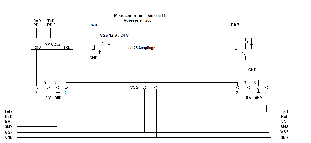

ich möchte 2-4k I/Os. Nicht Zeitkritisch.
Multiplexing ist ausgeschlossen.
Es geht um Kunst, also es muss für euch jetzt keinen Sinn ergeben, ich
bin einfach nur ein etwas durchgeknallter Kunststudent. :)
Meine Gedankengänge:
Jede Menge DS2408 1-Wire Switches á 8 I/Os, dazwischen ?repeater?, multi
master?
ShiftRegister? Wie weit kann man es mit den Teilen treiben?
Andere Ideen?
Geht das noch mit einem Arduino? Muss da evtl. was anderes her?
Es sollen Relais geschaltet werden. Ich hatte jetzt einen Aufbau mit 50
Relais.
Nächstes Ziel, einen ganzen Raum bzw. die Wände mit Relais zu kleistern.
Merci!

Dann nimmt man tunlichst fertige Relais-Treiber wie TPIC6B595 (je nach
Leistung der Relais), sonst muss man auch nicht tausende von Treibern
bauen.
Vor allem müsste man sich erst mal über den Stromverbrauch Gedanken
machen.
Dann über die Kosten.
Und irgendwann ganz zum Schluss kommt der geeignete Baustein.
So lange es nur im Sekundentakt schalten muss, tut es auch ein Arduino.

RS485 mit bis zu 256 Teilnehmer, als Teilnehmer einfach eine Atmel mit
16 oder mehr Ausgängen -> dann auf die Relais.
Oder ganz einfach mit Schieberegistern, da muss man nur den Tankt
regelmäßig "sauber" bekommen.

74hc595 Schieberegister, jeweils 8 oder 16 in einer Kette, schon kommst
du mit einem kleinen Mikrocontroller aus. Wenn du Zeit hast, garkein
Problem.
Bis 100 MHz Shiftclock arbeiten die problemlos (dein µC evtl nicht), das
heisst selbst bei 1024 bit / Kette hast du noch 100 kHz etwa am Ausgang.
Wenn auch das Design dafür nicht mehr ganz trivial ist, aber alles
machbar.

Ich würde mir eine Platine designen die an allen Seiten (Nord, Süd,
West, Ost) einen Steckverbinder hat und die man zusammenstecken kann.
Zwischen allen jeweils ein SPI. Beim Einschalten informiert sich jeder
Controller ob er jemanden (und wenn ja wen) er neben sich hat. So kannst
du viele kleine (billige) Einheiten bauen. Große Stückzahl macht das
Einzelstück billig. Das ist ein ganz nettes Projekt, kostet allerdings
schon Geld (Platine 2€, AVR 1€, Hühnerfutter + Linearregler 2€,
Steckverbinder 1€ @ 10 St.)

Naja du könntest sowas ähnliches DMX machen.
Differentielle RS485 Übertragung. Dann machst du dir eine Platine mit
nem Mikrocontroller drauf, der ne Einstellbare Adresse hat über ein paar
DipSwitches und machst dir eben dort die Relais drauf die dann über die
I/O Pins steuerst, evtl. mit einem i2c I/O-Expander.
4000 Relais auf einem Haufen ist Murks.
Lieber viele einzelne und verteilte Platinen mit wenigen Relais drauf
und über einen Bus verbinden.
> master?
hört sich doch mal gut an, kommt immer auf die Kabelängen an
für eine Gruppe nah beieinander würde ich an arduino mini mit DS2408
1-Wire Switches á 8 I/Os denken davor ein MAX 3232 nur Rx zum mini
verdrahtet.
Alle MAX hängen z.B. nur lauschend mit RX zusammen am TX Steuersignal.
Jedes Modul bekommt eine eindeutige Subadresse die 1w switches sind
slave adressen, der Master sendet an alle Sub Adresse Modul +
Slaveadresse der IOs und on off.
Somit sind Längen kurz für eine Wand oder Teil und lang zum Master.
Rückmeldung und Umprogrammierung per Seriell oder FTDI sind dann aber
ausgeschlossen.
Oder jedes Submodul mini328p bekommt einen eigenen FTDI Adapter benötigt
aber dann viele USB Ports ggffs mit USB repeater (USB Kabellänge passiv
maximal 5m) um jedes Modul umzuproggen oder bidirektional anzusprechen.
Da musst du deine Anforderungen wie und (Kabel)Länge/Raumgröße genauer
spezifizieren.

von Peter D. (peda)
> Jede Menge DS2408
Der kann max 4mA je Output bzw. 20mA gesamt. Sicher, daß Deine Relais
damit auskommen?

von Johannes K. (jonesi)
Nur 2 LEDs
Wechselrelais
Beides 5V
Klackern ist essentiell :)
sieht teuer aus, wie auch immer
aber OK
> Geld ist eigentlich nebensächlich. Der Mäzen zahlt. :)
für mich nicht, ich bekomme dafür noch nix
> Könntest du mir dein Prinzip noch mal näher bringen,
> spezifizieren.
ich werde ohne Daten nix weiter spezifizieren können.
nur soviel
https://content.solarbotics.com/products/photos/381a64e43e50922f4d2e7bd33c475784/lrg/50720-11114-02.jpg
steuert n https://www.mikrocontroller.net/part/DS2408
bei 48 Bit Seriennummer theoretisch 281474976710656 Stück für
2251799813685248 Relais, aber ich sehe da praktische Grenzen in der
Verwaltung der vielen Daten. mit dem 328 mini würde ich an 64-128 Relais
denken, für 1024 Relais also 8 mini.
Genauer könnte man das abschätzen nach den ersten Musterbauten.
Meine 1W kabellängen sind um 50m Stern/Bus gemischt für 7* DS18B20
deinen 1w kenne ich nicht.

Schlechter Ansatz. Verwende 24 V-Relais und betreibe die Anlage
ebenfalls mit 24 VDC.
Unterteile in Baugruppen mit je einem µC und max. 128-256
Relaisausgängen über Schieberegister+Relaistreiber. Jede Baugruppe wird
per ser. Schnittstelle angesprochen (RS485), welche über Optokoppler
isoliert sind. Lediglich die Stromversorgung ist direkt mit den
Baugruppen verbunden.

von oldmax (Gast)
Hi
Stefan U. schrieb:
> Auf jeden Fall werden die Mitglieder dieses Froum im Rahmen einer
> lockeren Diskussionsrunde keinen kompletten bauplan liefern. Und schon
> gar nicht ein fertiges Produkt.
Es ist auch nicht die Aufgabe eines Forums, dieses zu tun, sondern
meines erachtens eher eigene Sach- und Fachkunde zur Hilfe anzubieten
und mit Ideen und Tipps ein wenig zur Problemlösung beizutragen. Wenn
mir einer sagt, ich möchte etwaas realisieren und das Budget erst einmal
als nebensächlich betrachtet, gut, dann tue ich dies auch und denk über
den Weg nach, dieses Etwas zu realisieren. Dabei werden Wege aufgezeigt
und dank der vielfältigen Erfahrung und Denkweisen in einem Forum
kristlisiert sich dann vielleicht eine Lösung heraus. Es kann aber auch
sein, das es als nicht umsetzbar erklärt wird.
Varoufakis schrieb:
> Welch Ironie des Schicksals übrigens, dass sich der Künstler zur
> Realisierung des Projektes nicht nur fremdem Sachverstand und nicht
> unerheblicher finanzieller Mittel von Dritten bedient, sondern sich dann
> fast schon provokativ als halber Grieche outet.
Neidisch?
Ok, ich will mal wieder zum thema kommen und einen kleinen Beitrag
leisten. Das du die Relais nicht alle mit einem Controller schalten
kannst, ist ja klar. Daher bietet sich eine modulare Struktur an.
Relativ einfach wären rd. 100 Controller Atmega16 mit je 32 IO-Pins.
Zwei davon gehen für die Kommunikation ab, so bleiben immerhin 30
Ausgänge. Die Platinen für die Beschaltung sowie das Programm der
Controller ist fast identisch und somit auch als Kleinserie in Auftrag
zu geben. Die Controller bekommen eine ID-Nr. oder auch Adresse fest
einprogrammiert. Wird ein Datensatz empfangen, so braucht lediglich eine
Kennung im ersten ankommenden Byte verglichen werden. Stimmt sie
überein, sind die folgenden Nutzdaten die Zustände der eigenen Ausgänge,
ansonsten wird der Datensatz einfach wieder gesendet. Durch die
Verkabelung erreicht er so den nächsten Controller. Bei einer Baudrate
von 19200 und einer Datensatzlänge von 6 Byte vergeht etwa eine halbe
Sekunde bis die Station mit der Adresse 100 erreicht wird. Die
Schltfunktion kannst du in einem Controller hinterlegen oder von einem
PC übertragen. Zur Verkabelung ist nicht viel zu sagen. Eine 2 adrige
Leitung mit der Relaisspannung und eine 4 adrige Leitung für die
Controllerspannung sowie die seriellen Leitungen RxD und TxD. Da in
einem Byte 256 Adressen angesprochen werden können, ist dein Vorhaben
sicherlich einfach umzusetzen. Vielleicht hilft dir dazu die Skizze
etwas weiter.
Gruß oldmax
