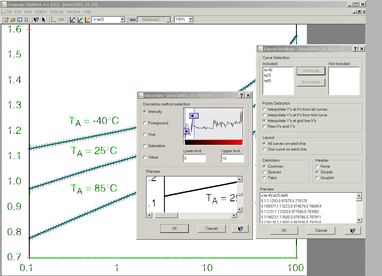

Ich verwende für das Digitalisieren aus Datenblättern http://sourceforge.net/projects/digitizer vor allem wegen der umfangreichen Möglichkeiten der Bildmanipulation um die Kurven von anderen Bildinhalten zu trennen. Als Import könnnen diverse Grafikformate (png, jpg, ...) verwendet werden; Export als csv mit einstellbaren Parametern. ps. Version 4.1 deshalb, da es Probleme mit aktuellerer qt-Runtime gab ohne an wesentlichen Programmfunktionen etwas zu verbessern. z.B. http://sourceforge.net/p/digitizer/discussion/229857/thread/8bdb5a1e/
