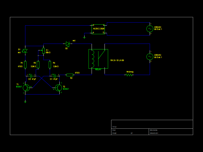

Hallo, ich möchte eine elektrische Widerstandsheizung mit ca. 50% der Nennleistung betreiben durch den Einsatz einer Wellenpaketsteuerung. Ich bin Neuling auf diesem Gebiet. Bis jetzt sieht der Entwurf so aus. Den linken Teil der Schaltung habe ich von [[http://www.elektronik-kompendium.de/sites/praxis/bausatz_led-wechselblinker.htm]]. Dort wird die Schaltung allerdings mit einer Gleichspannungsquelle betrieben. Der Printtrafo in meinem Bild liefert sicherlich eine pulsierende Gleichspannung. Wird da die Blinkerschaltung noch so wie gewünscht funktionieren? Gruß, Siggi.
Siegfried H. schrieb: > ich möchte eine elektrische Widerstandsheizung mit ca. 50% der > Nennleistung betreiben durch den Einsatz einer Wellenpaketsteuerung ja und? welche spannung welche leistung? meine kristallkugel ist momentan beim tüv! wenn das geklärt ist sehen wir weiter. bei deine schaltplänen bekommt man augenkrebs.
Siegfried H. schrieb: > Der Printtrafo in meinem Bild liefert sicherlich eine > pulsierende Gleichspannung Nö, der liefert Wechselspannung. Du brauchst noch eine Gleichrichtung und einen Siebkondensator. Anstelle eines mechanischen Relais solltest Du ein SSR verwenden. Das hält länger und das Klicken macht Dich nicht irre, da es kontaktfrei schaltet. Das SSR muss natürlich die Leistung Deiner Heizung aushalten. Es gibt auch welche mit integriertem Nullspannungsschalter, die arbeiten dann auch noch nahezu störungsfrei. Schau Dir mal das S202S02 oder eines seiner Verwandten an.
Siegfried H. schrieb: > Dort wird die Schaltung allerdings mit einer Gleichspannungsquelle > betrieben. Der Printtrafo in meinem Bild liefert sicherlich eine > pulsierende Gleichspannung Woher sollen wir das wissen ? Aus der Bezeichnung AC/DC 230/5 ? Klingt eher wie ein Steckernetzteil das konstante Gleichspannung liefert, aber bei so dürftigen Angaben ist das nicht eindeutig. Die Schaltung selbst, mit dem astabilen 2-Transistor Multivibrator, dem Relais ohne Freilaufdiode, und den 2 LEDs, ist jedenfalls grober Murks. Da deine Heizung 230V nutzt und vermutlich viel Strom, aber nicht geregelt wird sondern bloss an/ausgeschaltet, würde ich einen Energieregler einer Ceran-Kochplatte nehmen, da ist alles drin, brauchst nur noch einen Knopf http://www.ebay.de/itm/Energieregler-1-Kreis-/231634823138?hash=item35ee82e7e2

Siegfried H. schrieb: > Ich bin Neuling auf diesem Gebiet. Soso. Du hast aber schon eine sehr konkrete Lösung für dein Problem... Warum gehen wir nicht einen Schritt zurück und sehen uns die Aufgabe an: > ich möchte eine elektrische Widerstandsheizung mit ca. 50% der > Nennleistung betreiben Dann kommen da ein paar Fragen auf, deren Kern z.B. auch lauten könnte: WAS wird denn da beheizt? Wie schnell kann das reagieren? Was ist das für eine Heizung? Warum muss die Leistung halbiert werden? Siegfried H. schrieb: > Frage für's Verständnis: Wo und warum sollte eine Freilaufdiode > eingebaut werden? An die Relaisspule. > Was ist sonst noch "Murks"? Das Poti ist nutzlos. Schließe es so an:
1 | | |
2 | | |
3 | __v__ |
4 | R3 -----|_____|---- R4 |
Ich hätte da noch diesen Vorschlag:

Siegfried H. schrieb: > Betriebsspannung für die Heizung sind die ~230 V aus der Steckdose, > Leistung ca. 1500W. Ich würde da eher eine einfache Diode verwenden. Kostet wenig und die TAB kann man ja auch mal etwas großzügiger auslegen.
Siegfried H. schrieb: > Ich werden den Vorschlag von MaWin annehmen und einen Energieregler > einer Cerankochplatte nehmen. Na, dann brauchst du weder Trafo noch Relais noch Freilaufdiode. Deine Schaltung vergiss einfach mal.
