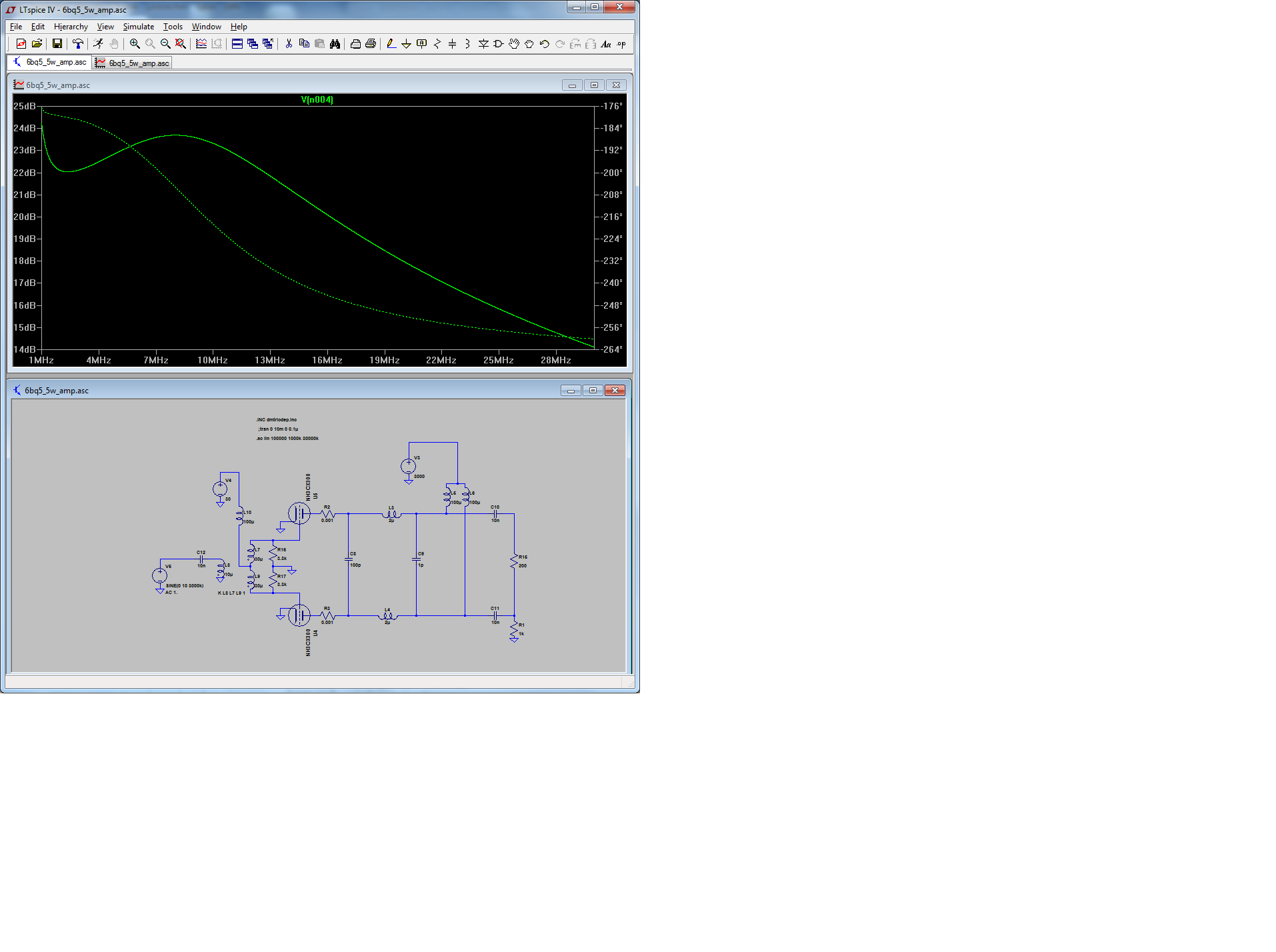

Hallo zusammen, wie im anderen Thread geschrieben möchte ich gerne eine innovative Röhren-PA bauen. PY2KO beschreibt in "An Innovative 2-kW Linear Tube Amplifier", wie er Röhren gitterseitig im Schaltbetrieb ansteuert und über die Anodenspannung die NF aufmoduliert. Er nennt das "class F", allerdings bringt mit gockel keine vergleichbaren Ergebnisse. Generell sollte das ja auch mit Transistoren möglich sein, allerding müsste die Ansteuerung im Gegentakt ja mit XX MHz erfolgen und der Schwingkreis am Ausgang wäre bei den paar Ohm Ausgangsimpedanz der Transistoren vermutlich auch unhandlich. Habt ihr weitere Quellen zu dem Thema oder habt ihr euch schonmal mit der Technik im höheren Leistungsbereich beschäftigt? Danke im Voraus und viele Grüße Bernhard

Die Klasse F heißt, wenn ich das richtig verstehe, dass (min.) ein Ventil digital verwendet und ein Schwinkreis zur Erstellung des Sinus verwendet wird. Die eigentliche Modulation erfolgt dann über die Versorgungsspannung. Die Modulation der Vorsorgungsspannung alleine hebt den durchschnittlichen Wirkungsgrad der Endstufe logischerweise bis knapp unter den maximal erreichbaren an, weil die Verluste im Teillastbereich fast verschwinden. Das Verwenden des Ventils als Schalter müsste in meinen Augen die Effizienz dann auf theoretisch 100 % anheben. PY2KO schreibt 85 %, die diss unter http://elib.uni-stuttgart.de/opus/volltexte/2013/8620/pdf/Braeckle_Dissertation_2013.pdf aber nur von ~65 %. Liegt das am Gegentaktbetrieb, der bei sehr hohen Frequenzen und geringen Leistungen einfach nicht rentabel ist? Weiss vielleicht jemand von euch, wie die Endstufen von Radiosendern aufgebaut sind und ob man dort so etwas findet? Vy 73 (für die Musiker: das ist ein buzzword für Funker) Bernhard

Im Moment simuliere ich mal eine Gegentaktendstufe aus zwei Trioden
(GI7B), deren Anoden mit dem Hüllkurvensignal und deren Gitter mit der
HF angesteuert werden.
Die Hüllkurve kommt ja nicht von einem Mikrophon, sondern von einem
SSB-Signal. Aus der Endstufe kommt damit natürlich im Idealfall SSB oder
von mir aus Rauch aber nicht AM :-)
Die Umsetzung mit Trioden ist vermutlich nicht ideal und vielleicht auch
nicht möglich, ich probiere einfach das Gitter vorzuspannen.

Da meine Simulation nicht funktioniert (bekomme einfach keine Leistungstriode als Modell hin) habe ich Zeit zum Schreiben... >>Mich interessiert jetzt brennend, wie du mit deinem "irgendwie" >>aufbereiteten SSB-Signal die Amplitude der Betriebsspannung nennenswert >>beeinflussen willst. Indem ich, genau wie PY2KO, die Versorgungsspannung selbst regle. Aus der Netzspannung mache ich geregelte 400 V (PFC, funktioniert bereits) und daraus mit einer Vollbrücke (im Layout) die Anodenspannung. Ausgelegt ist das für 3,5 kW Dauer und 6 kW Peak als Regelreserve. >> Nach deiner Beschreibung PY2KO beschreibt (frei übersetzt) nicht einfach einen C-Betrieb der Ventile, sondern einen auf eine Frequenz eingestellten Schwingkreis der angestoßen wird.

Bei Transistoren ist diese Betriebsart auch unter dem Namen ZVS bekant, Zero Voltage Switching. Bei Klasse E und F ist mindestens ein Schwingkreis so abgestimmt daß die HF-Spannung einen Nulldurchgang hat bevor der Transistor ein- oder ausgeschaltet wird. Dadurch haben Schaltzeiten und Rückwirkungskapazitäten sehr wenig Einfluß und die Schaltverluste sinken sehr weit ab. Für AM (Modulation über Betriebsspannung) und FM ist das perfekt geeignet. Ob ein SSB-Signal einigermaßen sauber herauskommt wäre ein interresantes Experiment, man müßte die Hüllkurve auf die Betriebsspannung modulieren und zugleich Basis oder Gitter mit einem Rechteck ansteuern das die Phasenlage von der HF hat. Bei einer Triode sehe ich gewisse Bedenken daß du am Gitter einige hundert Volt ins negative gehen mußt um diese voll zu sperren, da wäre eine Tetrode oder Pentode weit aussichtsreicher.
>> Ob ein SSB-Signal einigermaßen sauber herauskommt wäre ein interresantes >> Experiment Das wird es, danke für deine Infos! Ja, ich bin auch skeptisch mit Tetroden. Aber unter den günstigen und gut verfügbaren Leistungsröhren finde ich nur Tetroden, für Tipps bin ich natürlich dankbar. Um der Diskussion etwas Fleisch ans Gerippe zu geben habe ich mal einen ersten Simulationsversuch angehängt. Am Gitter erst mal nichts als die Ansteuerung und den "Load" Knopf ganz aufgedreht. Die Resonanzkurve ist an C8 aufgenommen. Viele Grüße Bernhard
