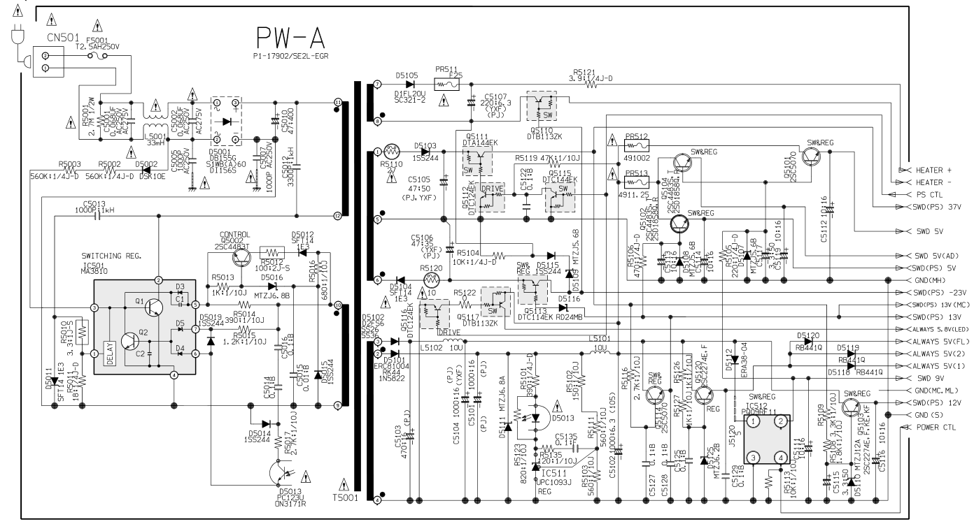

Hallo, ich habe ein Problem mit einem Netzteil vom Videorekorder. Es ist ein Grundig GV94 Hifi. Es geht nichts mehr an und am Ausgang des Netzteils kommt keine Spannung an... Ich hab mal den Schaltplan angefügt. Auf der Primärseite ist der C5010, welcher über 300V hat. Daher ist bis dahin alles ok. Spannung hab ich mitm Oszi gemessen. Dioden und Widerstände habe ich ziemlich alle gemessen und die scheinen ok zu sein. Kondenstatoren hab ich größtenteils getauscht, aber alle gemessen. Bis auf die C5014 - C5016. Den C5015 finde ich komischerweise nicht. Kann das sein, dass der nicht immer drauf ist, je nach Modell? Bei dem C5014 und C5016 bin ich gerade irgendwie unsicher. Das müssen doch 100nF sein, oder? Was ich noch gemessen hab ist die Eingangsseite des Trafos und den Optokoppler. Trafo hat Durchgang, Optokoppler schaltet. Ich habe die Vermutung, dass der MA3810 nicht arbeitet. Ich habe keinerlei "Schalterei" auf der Primärseite. Wie sollte der denn normal schalten? Kennt den einer zufällig, oder die Schaltung? "Datenblatt" ist kaum was drin und bestellen kann man ihn anscheinend auch net mehr... Welche Teile könnte ich noch überprüfen? Üblicherweise sind ja meist die Kondensatoren die Fehler, oder? Bin für Tips zur Fehlersuche dankbar! :-) Auch allgemeine Hinweise zur Reparatur und anfälligen Bauteilen! Danke!!!

Hallo, RS002 und RS003 auslöten und messen oder gleich ersetzen. Wenn die hochohmig geworden sind, startet das Netzteil nicht mehr, es bekommt über die Widerstände und DS002 den Anlaufstrom. Widerstände wieder durch 2 Stück ersetzen wegen der Spannungsfestigkeit. Ist zumindest nach Deiner Beschreibung ein sehr wahrscheinlicher Fehler. Gruß aus Berlin Michael
Hallo, danke für die Antworten. @Fred: Den C5010 hatte ich ausgelötet und gemessen. Habe ich gerade nochmal gemacht. Der hat 40uF, anstelle der 47uF. Dachte erst, dass der kaputt ist. Hab keinen mit 400V da und wollte einen bestellen. Hab dann gesehen, dass die +-20% Toleranz in der Kapazität haben. Somit wären ja 40uF zwar nicht gut, aber noch ok. Ich hab eben da auch nochmal da die Spannung mit dem Oszi gemessen... Gut 320V DC und ne Restwelligkeit von weniger als 500mV. An der Spule, die mit DC versorgt wird, hab ich Sprünge von +-5V der DC Spannung. Also er scheint da doch was zu schalten. Ich wüsste nicht, woher da sonst die Spannungseinbrüche herkommen... @Michael: Hab die Widerstände und die Diode eben nochmal gemessen. Widerstände beide 560k und Diode hat ne Durchlassspannung von ca. 600mV. Scheint also auch ganz zu sein... Hat einer ne Idee, was der MA3810 genau schaltet? Dann könnte ich das mal mitm Oszi testen. Aber in dem tollen Servicehandbuch sind nur die Oszibilder von Audio und Video drin... Und ich habe keine Ahnung, was er wie genau macht. Mit Q1 kann er ja die obere Spule mit der Versorgungsspannung bestromen. Ich weiss aber nicht, wofür die untere Spule ist. So wie ich das sehe, kommt da keine Versorgungsspannung dran. Daher vermute ich, dass diese eine "Rückmeldung" gibt und zum Regeln dient. Aber ich kenne mich nicht so gut mit Netzteilen aus. Kenne die Prinzipien halbwegs. Ist also nur Halbwissen, mit dem ich vermute.... Danke!
Daniel F. schrieb: > Und ich habe keine Ahnung, was er wie genau macht. Q1 ist der 'dicke', im Chip integrierte Ausgangstransistor. Q2 ist die Regelung für ihn. An Pin 3 solltest du die Startspannung messen können. In dem Moment, wo Q1 durchsteuert, wird in der unteren Wicklung eine Spannung induziert, die über Q5002 den Chip alsdann mit Versorgungsspannung beliefert. Wenn da nichts passiert, könnte Q5002, der 100 Ohm Widerstand oder die 6,8V Zenerdiode verdächtig sein. Der Optokoppler unten regelt über die Diode und Q2 im Chip die Pulsdauer für Q1 und ist die Feedback Regelung. Wenn du am Kollektor von Q1 kurze Impulse siehst, könnte es sein, das auf der Sekundärseite des Trafos ein Kurzschluss ist (defekte Gleichrichterdiode o.ä.). Wie hoch ist die Spannung an Pin 3? Die 'Widerstände im Kreis' auf der Sekundärseite sind Sicherungswiderstände, die man auch mal messen kann.

Schmeiß mal die kleine Elkos bei dem Schaltregler IC512 raus, kannst auch mal mit dem Lötkolben diese Elko's erwärmen. Höchstwahrscheinlich springt er dann auch wieder an, probier' mal
Helmut H. schrieb: > Schmeiß mal die kleine Elkos bei dem Schaltregler IC512 raus, kannst > auch mal mit dem Lötkolben diese Elko's erwärmen. > > Höchstwahrscheinlich springt er dann auch wieder an, probier' mal Das setzt voraus, das die gesamte Primärseite schon läuft - tut sie aber lt. TE nicht.
@Matthias: Vielen Dank für den ausführlichen Beitrag! So in der Art hab ich was vermutet, aber gewusst habe ich es nicht. Ich werde dann die Tage mal messen, ob ich da was raus bekomme. Aber eine Frage habe ich noch: Wenn Q1 einschaltet und dann über die untere Spule eine Spannung induziert wird, dann wird das ja nur beim "Einschalten" passieren, oder? Liege ich dann richtig in der Annahme, dass wenn ich erst einschalte und dann das Oszi ranhalte, dass ich dann davon nix mitbekomme? Ich könnte theoretisch messen, dass der Q1 an ist, aber das war er nicht... Oder er war wieder aus... Wie geht man da vor? Oszi erst dran und dann einstecken? Auf der Sekundärseite hab ich die ganzen Sicherungswiderstände gemessen. Auch Dioden und Gleichrichter hab ich durch. Hab da auch die ganzen größeren Kondensatoren schon getauscht. Aber wie gesagt, auf der Primärseite pulst schon nix. Da kann Sekundär nix kommen. Daher war ja der Regler mein Verdacht. Ich teste das mal und werde das Ergebnis berichten! Danke

Hallo Daniel, die super Hilfe von magic s, solle nur ein Hinweis sein, Du solltest Vorsicht walten lassen, nehme ich an. So nun zu deinem Problem. Wenn Du auf der Primärseite nur DC mist liegt der Fehler hier. Also Bauteile auf der Sekundärseite zu tauschen usw. macht erst mal kein Sinn. Da die Sicherung nicht „knallt“ ist es ein Zeichen das es kein Kurzschluss ist. Sondern eine Unterbrechung. Nachweis ist wenn an Spule Mp 11 u. 12 kein DC- Impulse gemessen werden. Der Vorteil eines Schaltnetzteil ist die Frequenzvervielfachung aus 50 Hz können schon mal 4kHz und mehr erzeugt werden. Dies macht der IC. Wird aber am Mp 11 durch C5010 die Eingangsspannung nicht richtig geglättet, geht die Frequenz, in die „Knie“. Weist ja ein Trafo benötigt immer eine „Umpolung“ um ein Magnetfeld aufzubauen. Ich kenne kein Gleichspannungstrafo nur Generatoren. Hatte schon beim ersten Hinweis darauf hingewiesen. Elkos sind sehr sensibel auf Temperatur, Überspannung und alter. Im ausgelötetem Zustand und kalt erscheinen diese oft als Gut aber bei höheren Temperaturen haben diese keine Kapazität mehr. Erfahrung wie erwähnt mit mein Powerline und sehr viele andere Geräte mit Schaltnetzteile. Bringt das wechseln des C5010 gegen einen neuen kein Erfolg, kann es nur am IC 501 oder dessen Außenbeschattung liegen. Miss die Frequenz an Mp2 des IC gegen Spule Trafo Mp 11. Kommt kein Takt hast du die Fehlersuche schon eingegrenzt Mit freundlichen Grüßen Fred
Hi. Danke für die Hinweise! Ich organisiere dann schnell noch nen Cap und teste den nochmal. Dann werde ich am IC messen und hier nochmal schreiben!
Daniel F. schrieb: > Ich organisiere dann schnell noch nen Cap ehrlich? ich würde alle tauschen statt den einen zu suchen, geht schneller als ewig an aus beschaffen loten wieder von vorne ..... Kondis möglichst low ESR Typen und 105°C
Daniel F. schrieb: > Ich könnte theoretisch messen, dass der Q1 an ist, aber das war er > nicht... > Oder er war wieder aus... Du solltest am Q1 Kollektor (Pin 2) nach dem Einschalten eigentlich messen können, das er kurz nach Masse gezogen wird. Wenn da gar nicht passiert, schau an Pin 3, ob da sich nach dem Einschalten eine Spannung aufbaut, das sollten ja so etwa 0,7V sein, damit Q1 durchsteuert. Der Job von Q5002 und Umgebung ist es, danach im Betrieb die Versorgung aufrecht zu erhalten. Aber der allerste Start wird über Pin 3 initiiert. Wenn alles nichts hilft, löte den Chip aus und miss nach dem Innenschaltbild den Q1 Transistor, der ja an allen Anschlüssen von aussen erreichbar ist. Ehrlich gesagt ist mir nicht klar, warum man dafür einen IC konstruiert, aber so isses nun mal hier. Ich habe auch selten ein bescheuerteres Datenblatt gesehen, indem weder die Belegung, noch eine Testschaltung beschrieben wird. Joachim B. schrieb: > ich würde alle tauschen statt den einen zu suchen, geht schneller als > ewig an aus beschaffen loten wieder von vorne .... Schaut doch bitte mal genau hin - auf der gesamten Primärseite gibt es genau einen Elko, und das ist der dicke 400V Typ. Sonst ist da nichts in der Richtung. Und die Primärseite springt nicht an. Ich schwör, es ist nicht der 47µF Elko. Das ist auch kein Low ESR, sondern ein ganz normaler 100Hz Siebling.

Hallo Matthias Sch., das verstehe ich nicht „Das ist auch kein Low ESR, sondern ein ganz normaler 100Hz Siebling.“ . Da der Bezugpunkt Mp11 ist sollte doch da ein „sauberes“ Plus sein, damit die negative Taktung Q1 ein sauberes Potential hat. Muss aber Sagen die Schaltung kann ich auch nicht so richtig nachvollziehen. Somit waren meine Hinweise nur Ideen für Fehlersuche. Mit freundlichen Grüßen Fred
Matthias S. schrieb: > Schaut doch bitte mal genau hin - auf der gesamten Primärseite gibt es > genau einen Elko, auch wenn du Recht haben magst, ich las hier was von gemessenen 300V? Ich jedenfalls habe mir abgewöhnt DEN EINEN tauben Elko zu suchen und da ich diesen Aufbau nicht kenne Fred R. schrieb: > ganz > normaler 100Hz Siebling. auch der kann durch mieses Design zu nah an Wärmequellen sitzen und eine 85°C Type sein, ohne Bild rate ich nur. Gegen 105°C Typen zu tauschen ist erst mal kein Fehler, miese Designs gibt es zu viele. Solange ich nicht weiss wieviel ripple wo liegt würde ich nach Möglichkeit immer low esr bevorzugen. Aber wenn du genau das Gerät und diesen Fehler kennst dann schweige ich. Wenn du nur wie ich rumrätselst wüsste ich nicht warum ich genau wohin schauen soll, Bild vom Netzteilaufbau sehe ich ja nicht.
Joachim B. schrieb: > Gegen 105°C Typen zu tauschen ist erst mal kein Fehler, Doch, das ist durchaus ein Fehler an der Stelle in diesem Fall.

Hallo nochmal an alle! Da habt ihr ja gut geschrieben, die lezten Tage!!! :-D Ich wollte mich nochmal melden und für die ganze Hilfe bedanken! Das Netzteil läuft wieder. Nachdem ich keinen Impuls von der unteren Spule hatte, hab ich sekundärseitig nochmal gemessen: Diode 5102 hatte einen Kurzen und Diode 5101 hatte ne Vorwärtsspannung von nur noch 200mV. Hab beide getauscht und er geht wieder... Ich dachte zwar, dass ich alle gemessen habe, aber anscheinend nicht... Auf jeden Fall bin ich froh, dass er wieder geht! Und noch mehr froh ist meine Mutter über ihren "alten" Video! :-D Ich hab zwar vergessen ein Bild vom Netzteil zu machen, aber ich bin immernoch groß, hell und schön - #magic smoke Danke nochmal!
