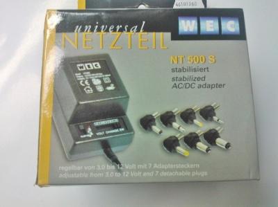

Hallo, weiß jemand, wo man ein brauchbares Universal-Schaltnetzteil kaufen kann? Für Kleingeräte, also 3-12 V / 1000 mA sowas. Bis vor kurzem hatte ich eins von "Hama" aus den 90ern. Groß, würfelförmig, bleischwer, Spannung konnte man über einen Schieberegler einstellen und vor allem praktisch lautlos. Womöglich das einzige Hama-Produkt das jemals sein Geld wert war... sah dem Gerät im Anhang recht ähnlich. Habe es dummerweise mit einem zu stromhungrigen Endgerät überlastet. Heute scheint es überall nur noch minderwertige Geräte zu geben, auf Amazon immer die gleichen 2 Artikel in x-facher Ausführung. Alle fiepen erbärmlich oder gehen nach kurzer Zeit futsch, Spannung muss man umständlich mit Werkzeug einstellen. Aus der Not hab ich selbst schon so ein Mistding gekauft, klingt unerträglich. Von daher wäre ich über Empfehlungen sehr dankbar.
So ein kleines "Eisenschwein" entspricht nicht mehr den aktuellen EU-Bestimmungen, gibt es also nur noch auf dem Gebrauchtmarkt.

Sennator schrieb: > Bis vor kurzem hatte ich eins von "Hama" aus den 90ern. ... > Habe es dummerweise mit einem zu stromhungrigen Endgerät überlastet. Und? Viel kann da drin nicht kaputt gehen. Am ehesten noch der Trafo, falls es einer mit Übertemperatursicherung ist. Dann muß man den halt ersetzen. Gleichrichterbrücke, Ladekondensator sind Standard-Bauteile, wobei man den Ladekondensator alle paar Jahre sowieso probemessen und notfalls ersetzen sollte. Und der Spannungsregler wird ein LM317 o.ä. mit Widerstandskette sein. Alles Dutzendware und problemlos ersetzbar. Ansonsten ist die Zeit dieser Universal-Netzteile vorbei. Die meisten Geräte heutzutage brauchen entweder 5V (aka: USB) oder 12V (aka: KFZ- Bordnetz). Außerdem verbieten die Vorschriften über den Standby- Verbrauch so große Trafoklötze ohnehin schon.
