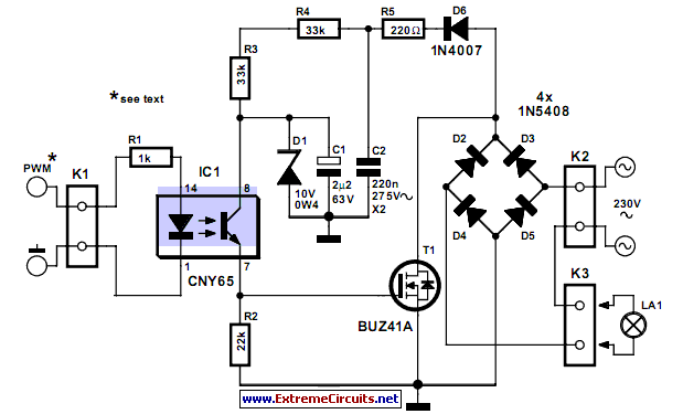

Lampe mit Glühfaden hat max. 60W. Möchte 230V gleichrichten und einen Mosfet als Schalter benutzen und per PWM schalten. Ich könnte einen AC-Dimmer nehmen, sicher, aber der macht mir zu viel Geräusche, es geht um einen ganz stillen Raum. Mir geht es um die Dimensionierung der Sekundärspannung. Und was passiert durch die PWM, wie hoch steigt die Spannung am Elko? Braucht man überhaupt einen Elko? Vielleicht reicht nur ne Diode? Am Ende sollen viele Lampen einzeln gesteuert werden, sie sollen aber alle nur schwach leuchten. Und ... z.B. 20 Mosfets sind auch preiswerter als 20 AC-Dimmer und die Geräusche summieren sich ja auch. Gibt es Erfahrungen da? Danke.

Zunächst sollte hinter dem Brückengleichrichter kein Elko sein, sonst erhält die Lampe im Fehlerfall (Mosfet Dauer-An) mehr Strom als sie verkraften kann. Ist ja schließlich für AC ausgelegt. Dann solltest du einen guten Netzfilter vor dem Brückengleichrichter haben, da ein PWM-Signal mit steilen Schaltflanken stolze Oberwellen ins Netz zurück speist. Und du störst womöglich diverse Geräte im Haus. Wenn du den Mosfet aber nur einmal an- und ausschaltest je Halbwelle, entspricht das in etwa einem AC-Dimmer. Trotzdem den netzfilter nicht vergessen. Zusätzlich sollte der Mosfet galvanisch vom Rest der Schaltung isoliert werden. Sonst ist das Basteln am Mikrocontroller eine recht lebensgefährliche Sache. Das sollte aber ansich auch jedem mit Sachverstand klar sein.

Eine Möglichkeit wäre noch der Mosfet mit Gleichrichter. (Elektor 12-2004) Zumindest aber galvanisch getrennt.
Thomas B. schrieb: > Eine Möglichkeit wäre noch der Mosfet mit Gleichrichter. Ja. Und jetzt vergleichen wir mal den Aufwand, den man für die Leistungsstufe eines Phasenanschnitt-Dimmers hat: http://www.hoelscher-hi.de/hendrik/light/dmxdimmer.htm#Lastteil Irgendwie vermag ich da den Vorteil der MOSFET-Variante nicht zu erkennen. Zumal man statt MOCxxxx und Triac auch ein fertiges SSR a'la S202S01 verbauen kann (wird zwar nicht billiger, aber kleiner).
Hallo Axel, Du hast natürlich völlig Recht. Mit einem Triac geht das wesentlich einfacher. Und wenn es nur eine Ohmsche Last ist, ist es noch einfacher. Den Sharp S202S01... wollte ich auch schon posten, weiß jetzt aber nicht ob der schnell genug für PWM ist, war jetzt zu faul das Datenblatt zu lesen, sorry. Aber der TO sollte auch etwas Eigenleistung bringen. Er wollte ja unbedingt einen Mosfet. Aber es geht beides. Gruß Thomas PS: Den Sharp habe ich bestimmt 5 mal in meiner Wohnung verbaut, läuft seit 10 Jahre störungsfrei. (holzklopf)

Die ganze Wechselstromsache kenne ich. Den S202S01 u.a. habe ich auch verwendet. Jetzt sag ich was zum Projekt, es geht am Ende um einen Workshop - da wollte ich mit "Niederspannung" 120V DC arbeiten. Vermutlich werde ich nun ein stabilisiertes Netzteil nehmen - 2 x 48V + 12V oder so. Ich wollte gern die Drossel draußen haben und eben eine nicht so aufwendige Sache machen.

Jens e schrieb: > Und letzendlich > ist ja die Schaltung von Elektor schon eine Grundlage. Ich mess jetzt > erst mal, wieviel Spannung nötig ist, um eine 40W Birne leicht leuchten > zu lassen. Mache aber noch eine "feine" Sicherung rein. (5x20mm) Kann nie schaden. Seltsamerweise vergisst das ELEKTOR immer. MfG Thomas
