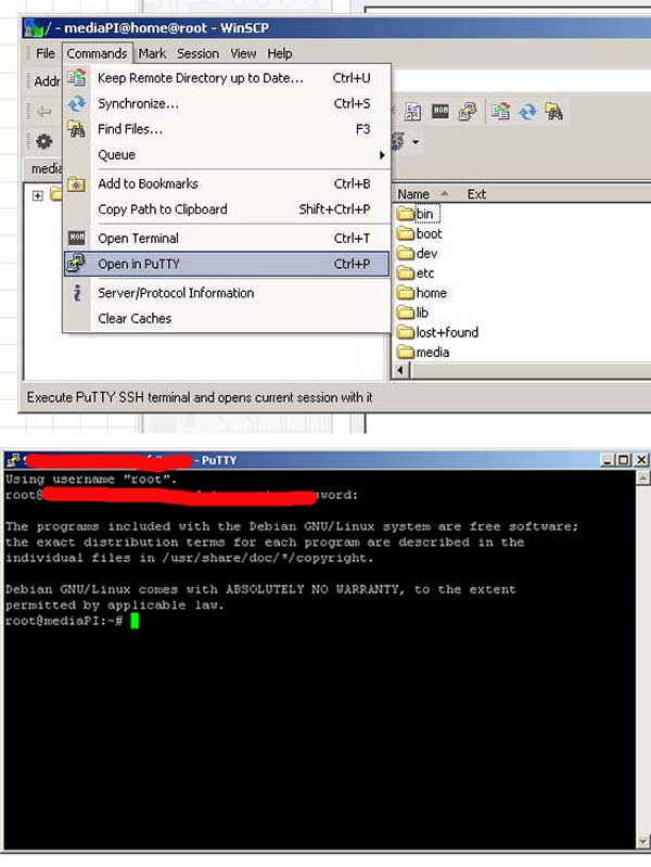

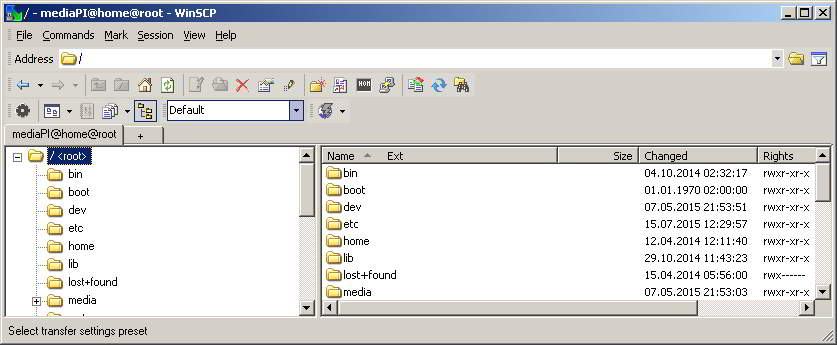

wer wohin wie bitte winSCP läuft auf dem windoofs Rechner, dort installierst du noch putty und fertig ist die LAube ( oder fast *) ) Terminal ist doch schon default auf dem PI am PI legst du allenfalls noch USER und PW an

Sandra schrieb: > Achso, ist das dann nur dafür, dass ich meine Daten von meinem Windows > Rechner auf den Pi bekomme? ssh ist ein unter Linux sehr gängiges Protokoll, um eine Shell remote von einem anderen Rechner aus öffnen zu können. Unter Linux ist meist ein ssh-Client und je nach Distribution auch ein Server schon dabei oder kann über das Paketmanagement leicht nachinstalliert werden. ssh kann aber auch für viele andere Dinge genutzt werden, unter anderem auch, um Dateien zu übertragen, und dazu gibt es für die Client-Seite scp. Auf Server-Seite muss nichts spezielles getan werden, es wird lediglich der ssh-Server benötigt. Damit man damit nun auch von Windows aus Dateien von oder zu einem Linux-Rechner übertragen kann, gibt es als Client WinSCP.
Rolf Magnus schrieb: > Damit man damit nun auch von Windows aus Dateien > von oder zu einem Linux-Rechner übertragen kann, gibt es als Client > WinSCP. und mit nachinstalliertem Putty kommt man gleich von winSCP über ssh in den PI sein Terminal
