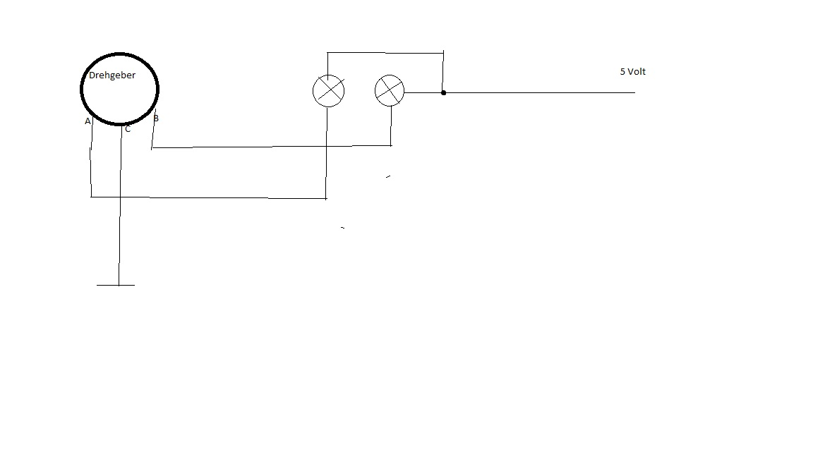

Daniel schrieb: > Allerdings kapier ich immernoch nicht, warum bei mir JEDER Einrastpunkt > "0" ausgibt. Zeig mal'n Schaltplan(Skizze) wie Du das machst!

Hier die Skizze wie ich den Drehgeber-output getestet habe. Ich gehe jetzt einfach mal davon aus dass er sowas wie 00 01 10 11 irgendwie ausgibt und suche ein braucchbares script welches mit ner Taktfrequenz abtastet. Das Script von http://www.bobrathbone.com/raspberrypi/Raspberry%20Rotary%20Encoders.pdf funktioniert auf jeden Fall mal nicht. Danke euch Gruß Daniel

Daniel schrieb: > Hier die Skizze wie ich den Drehgeber-output getestet habe. Dann ist "0" bei dir LEDs aus und "1" LED an ? Die meisten der Anderen Leser erwarten vermutlich für "0" eine Verbindung nach GND (LEDs an). So würde es auch ein Controller sehen. Keine Verbindung nach GND -> logisch "1". Dein Drehgeber passt schon. Du musst nur verstehen wie er funktioniert und ihn dementsprechend auswerten.

Volker S. schrieb: > Dann ist "0" bei dir LEDs aus und "1" LED an ? Nein, umgekehrt. Der Drehgeber schaltet in der Skizze gegen GND.
npn schrieb: > Volker S. schrieb: >> Dann ist "0" bei dir LEDs aus und "1" LED an ? > > Nein, umgekehrt. Der Drehgeber schaltet in der Skizze gegen GND. Das lassen wir wohl lieber den Daniel beantworten. Ich könnte mir vorstellen für Ihn ist "0" -> Null Licht ;-)

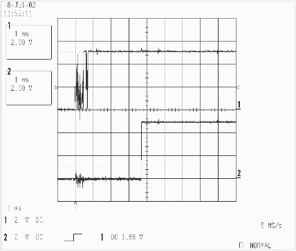

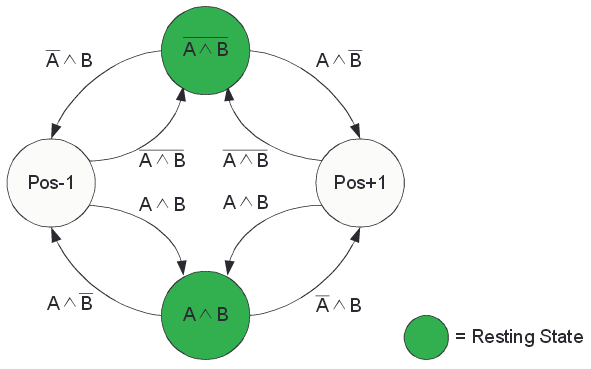

Habe selber mal eine Auswertung für einen solchen Drehgeber implementiert und auch lange üben müssen. Es ist auch zu beachten, dass gewisse Drehgeber wie Sau prellen. Meine schlussendlich sehr gut funktionierende Lösung bestand darin, die beiden Signale vom Drehgeber periodisch abzutasten (ich glaube ca. alle 1ms) und dann die eingelesenen Zustände einer kleinen State-Machine zuzuführen, welche die Zustandswechsel auswertete (siehe Bild). Im zweiten Bild siehst Du das Prellen, welches bei mir je nach Drehgeschwindigkeit vorkam. Wegen diesem funktioniert die Auswertung per Interrupt überhaupt nicht zuverlässig, daher verzichtete ich dann auf Interrupts von den I/O's. Wie Du schon festgestellt hast, haben die beiden Signale A und B im eingerasteten Zustand immer denselben Zustand, also beide 0 oder beide 1. Die unterschiedlichen Zustände von A und B während der Drehung kommen nur sehr kurz vor und sind mit Deinen LED's mit blossem Auge wohl nicht erkennbar.
