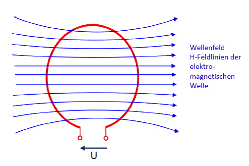

Jetzt N. schrieb: > Ich war da etwas unpraezise. Bei der magnetischen Antenne fliesst ein > Strom gegen GND, koennte zwar auch in Brueckenanordnung sein. Ich habe da ein Verständnisproblem mit dieser Aussage. Könntest du das mal skizzieren warum bei einer magnetischen Antenne, einer Leiterschleife, ein Strom nach GND fließt? Ich kenne das nur so:
Harvey schrieb: > Die magnetische Feldkomponente einer elektromagnetischen Welle induziert > in einer Leiterschleife (Induktivität) eine Spannung Die elektromagnetische Welle ist im hier betrachteten Fernfeld nicht eine elektrische und eine magnetische Komponenten, die man getrennt behandeln kann, sondern beide Komponenten sind untrennbar miteinander verbunden. Alles was einer Komponente geschieht - Absorption, Reflektion, Beugung, Polarisation und was sonst noch - geschieht gleichzeitig und gleichermaßen auch der anderen Komponente. Jede Antenne lässt sich elektrisch oder magnetisch berechnen. Das Ergebnis ist in beiden Fällen exakt das gleiche. Harvey schrieb: > Könntest du das mal skizzieren warum bei einer magnetischen Antenne, > einer Leiterschleife, ein Strom nach GND fließt? J.N. hat es wahrscheinlich so nicht gemeint, aber : In Deiner Loop steht an den gezeichneten Anschlüssen nicht nur ein Gegentaktsignal U, sondern auch ein Gleichtaktsignal gegen Erde, landläufig Antenneneffekt genannt, das sogar meist erheblich größer ist als U. Insofern hat J.N. ungewollt Recht.
dl2jmb schrieb: > Die elektromagnetische Welle ist im hier betrachteten Fernfeld nicht > eine elektrische und eine magnetische Komponenten, die man getrennt > behandeln kann, sondern beide Komponenten sind untrennbar miteinander > verbunden. Alles was einer Komponente geschieht - Absorption, > Reflektion, Beugung, Polarisation und was sonst noch - geschieht > gleichzeitig und gleichermaßen auch der anderen Komponente. Das hast du ja ganz wunderbar beschrieben und das stimmt auch so und das hat auch niemand in Frage gestellt. Nur frage ich mich, was hat das mit der Behauptung von "Jetzt N" zu tun, dass bei einer magnetischen Antenne, einer Leiterschleife, ein Strom nach GND fließen sollte? Auch ändert die seit Maxwell bekannte Tatsache, dass im Fernfeld elektrisches und magnetisches Feld über den Wellenwiderstand fix verknüpft sind nichts an dem Fakt, dass eine magnetische Antenne (= Leiter Schleife mit sehr kleinem l/Lambda) vornehmlich die magnetische Feldkomponent einer elektromagnetische Welle auswertet. Daher hat sie ja ihren Namen. > J.N. hat es wahrscheinlich so nicht gemeint, aber.... Na ja, den "Antenneneffekt", der an einer nicht idealen magnetischen Antenne als unerwünschter parasitäter Nebeneffekt stören kann, als Erklärung heranzuziehen, warum bei einer magnetischen Antenne eine Spannung gegen Erde anseht, ist schon ziemlich tief in die Trickkiste gegriffen. Mal Hand aufs Herz: es macht in einer Diskussion wenig Sinn, wenn Dritte erklären wollen, was "Jetzt N" gemeint haben könnte. Ich würde daher vorziehen, ihn das selber beantworten zu lassen anstatt kreative Exegese zu betreiben.
Elektrolurch schrieb: > eine magnetische Antenne (= Leiter Schleife mit sehr kleinem l/Lambda) > vornehmlich die magnetische Feldkomponent einer elektromagnetische Welle > auswertet Wenn E und H fix verknüpft sind, bedeutet das logischerweise, dass die Energie nicht nur einer der beiden Komponenten entnommen werden kann. Schon der Erfinder der "Rahmen"-Antenne Ferdinand Braun hat vor hunderten Jahren klar formuliert, dass die Vorstellung der "magnetischen" Antenne falsch ist. Mit Antennenbüchern ist es wie mit Blumenbüchern. Da schreibt ein Autor vom vorigen ab und Fehler pflanzen sich bis ins Unendliche fort. Der neueste Rothammel versucht es besser zu machen als frühere Auflagen, aber so ganz eindeutig ist seine Beschreibung der Funktion der Loopantenne auch nicht. Und bis in die Köpfe des einfachen Volkes ist es ein noch viel weiterer Weg. Die rein elektrische Rechnung der Loopantenne ist sogar einfacher als die magnetische Rechnung. Wenn Du nur ein bißchen von Elektrizität verstehst, kannst Du es in wenigen Zeilen (oder graphisch) selber machen: Bei einer Rechteck-Loop tragen die horizontalen Seiten im E-Feld nichts zum Empfang bei und die resultierende Spannung U (Gegentaktsignal) in Deiner Zeichnung ist die Phasendifferenz der Spannungen der vertikalen Seiten (Gleichtaktsignal). Elektrolurch schrieb: > den "Antenneneffekt", der an einer nicht idealen magnetischen Antenne > als unerwünschter parasitäter Nebeneffekt stören kann, als Erklärung > heranzuziehen, warum bei einer magnetischen Antenne eine Spannung gegen > Erde anseht, ist schon ziemlich tief in die Trickkiste gegriffen. Keine Trickkiste, sondern der Normalfall, weil das Gleichtaktsignal viel größer ist als das das Gegentaktsignal. Elektrolurch schrieb: > kreative Exegese Du klingst, als seist Du Pfarrer. Das würde natürlich manch eigenartige Vorstellung der physikalischen Welt erklären.
