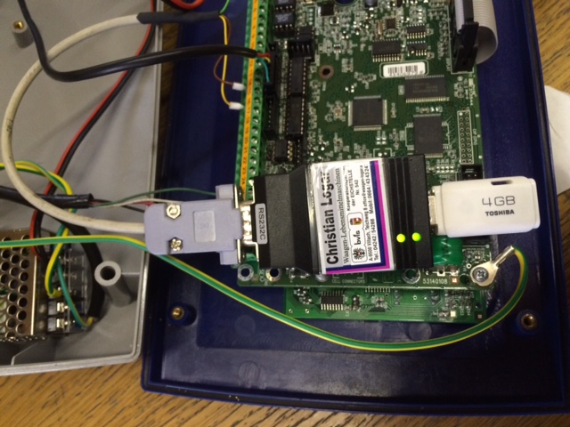

Hallo Suche eine Seriellen Datenlogger Der mir die Daten von der Seriellen Seite kommt auf ein USB speichert!! Kennt jemand sowas? Muss kein Billig Mist sein!! Hab einen im Einsatz der Kostet aber 110€ Gibt es da was günstiger? Da mal ein Link http://www.warensortiment.de/technische-daten/rs-232-usb-datenlogger-pce-usm.htm Danke Hermann

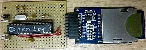

Was ist damit? https://www.coolcomponents.co.uk/openlog-data-logger.html Alles OpenSource.

Wenn die Firmware drauf ist, Mode einstellen und er erstellt jeden PowerUp ein neues File oder hängt es an ein bestehendes an. Dann gibts natürlich noch Command-Mode. Einfach mal das Datenblatt durchgucken: https://github.com/sparkfun/OpenLog/wiki/datasheet

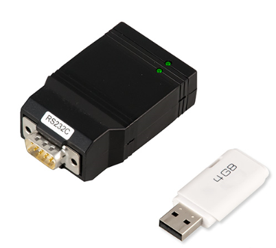

Es wer halt ein Fertiges Teil wie im Bild von Vorteil Aber wenn es ein Print ist ist das egal!! Danke

Eine SD Card oder ein USB Stick sind von Haus aus keine Datenträger die per UART kommunizieren. Es muß immer ein "etwas" dazwischen sitzen das die seriellen Daten über UART passend für den Datenträger umwandelt. Dieses "etwas" muß dementsprechend dann auch mit ein paar Sätzen angesprochen werden , damit es weiß , was es tun soll. Dabei ist es egal ob's der OpenLog (SD Card) oder das VDrive2 (USB) ist. Ein bischen "Arbeit" muß man sich dann schon machen und ein bischen Englisch wäre schon von Vorteil , da all solch Gerätschaften nun mal nicht aus Deutschland kommen. Beim OpenLog legt man eine Konfigurationsdatei auf SD ab , dort stehen dann Baudrate , Modus , ect drin. Man benötigt ledig 2 Befehle : Append und Read Also wenn das schon zu viel ist ...... wohl das falsche Projekt ? OpenLog und VDrive arbeiten im FAT-System , also werden simple Textdateien abgelegt - Endung wahlweise VDrive2 ist 2x so teuer wie OpenLog und nicht OpenSource. Zudem ist eine SD Card weit billiger als ein USB Stick.

Hallo Josef Danke für die Hilfe Ich habe den im einsatz was du am Bild siehst! Der macht das gleiche! Den kann ich Programmieren Aber er ist im einkauf nicht so billig Danke Hermann

wenn's denn unbedingt USB sein soll , wird man wohl kaum um den VDrive2 drum herum kommen ... ... persönlich würde ich ja lieber SD nutzen und OpenLog.

Denn Datenlogger habe ich in meiner Waage eingebaut schon seit 4 Monaten 24 Stunden im einsatz und läuft wirklich spitze kein Datenverlust oder Probleme er ist halt nicht so billig aber sehr gut!! http://www.warensortiment.de/technische-daten/rs-232-usb-datenlogger-pce-usm.htm
