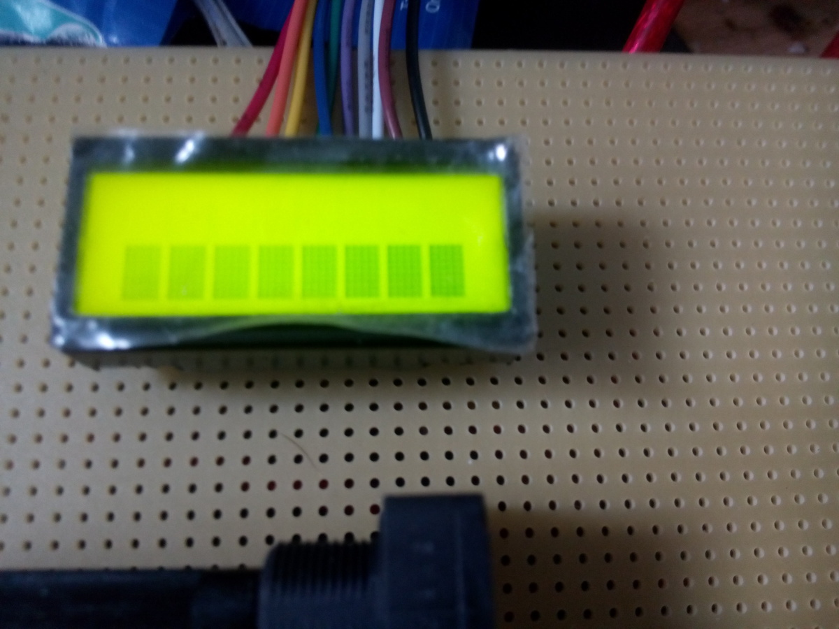

Hier mal ein Bild was das Display anzeigt. Man liest immer überall das es eigentlich entweder komplett aus sein sollte oder links nen Cursor blinken sollte im Ursprungszustand weshalb mich das auch schon wundert. Und egal was ich auch programmiere es verändert sich überhaupt nix das Display geht nur jedes mal aus und wieder an was daran liegt das das PicKit die Stromversorgung beim Programmiervorgang trennt. MfG Marcel

Womit schreib ich das File auf den Controller gibts da ne spezielle Software für? Hab es mit dem PicKit2 Brenner probiert und dieser sagt unsupported Device. Ich programmiere normalerweise mit der MPLABX IDE in C kann ich das dort vielleicht irgendwo einstellen?
OK konnte das in MPLABX importieren aber es zeigt immer noch nichts an was sollte es denn theoretisch anzeigen?

Ok Display funktioniert. Er gibt Hallo Aus. Hast du auch mit 31 KHz gearbeitet ? Danke dir :-)
Ja müßte so eingestellt sein. Aber wie gesagt, kann es selber nicht testen, da ich den µC nicht habe.
Mmh jetzt ist natürlich die Frage warum das bei dir funktioniert? Hast du meinen Code 1 zu 1 nach Assembler übersetzt oder andere Delays genommen ? Wie sieht die Initialiserungsroutine aus? Muss ich eigentlich irgendwo sagen an welche Adresse er das Ascciizeichen schreiben soll oder fängt der bei Null an und zählt dann hoch? Ich verwende zum Beispiel die Befehle CGRAM Adress Set und DD RAM Adress Set überhaupt nicht da ich gelesen habe das man dies nur braucht um eigene Zeichen zu definieren. Brauch ich diese Befehle oder nicht? Du siehst ich bin gerade nen biskn baff^^ MfG Marcel
