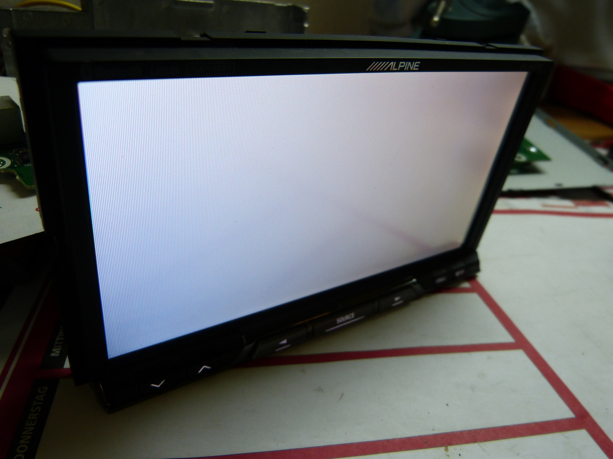

ich habe ein kleines Problem mit einen Autoradio ich hoffe es kann mir
jemand von euch helfen.
Es handelt sich um einen Alpin iXA-W407BT, der zeigt kein bild mehr (nur
kleine Ränder im unteren Bereich sind erkennbar).
Begonnen hat es langsam und wurde immer schlechter und jetzt hab ich
leider nur mehr ein weißes Bild.
Wo könnte der Fehler liegen?
Danke im Voraus.
Wurde das Bild insgesamt heller oder fielen nacheinander einzelne
Zeilen/Spalten aus? Bei letzterem hast du schlechte Karten, es werden
entweder die Kontaktierungen der Zeilen- oder Spaltentreiber oder die
Treiber selber defekt sein.
Ersteres könnte auf fehlende oder zu geringe Spannungen für die LCD
Multiplexerei zurückzuführen sein, z.B. aufgrund defekter Kondensatoren.
Aber insgesamt ist es eine ganz schöne Fummelei und meistens den Aufwand
nicht wert. Besorg dir zuerst mal die Schaltpläne des Radios.
Das Ding hat ein Vollgraphik-TFT-Display. Stand das Auto in den letzten
Tagen in der prallen Sonne? Dann könnte das Radio und also auch das
Display einfach viel zu heiß geworden sein ...

von Alex W. (a20q90)
Bitte ein Foto machen und hier einstellen! Viele kennen die Fehler
auswendig, nur gibt es vielen Fehlerarten!

von c-hater (Gast)
Es kann doch nicht so schwer sein, das Fehlerbild verständlich zu
beschreiben...
> Es fiel komplett aus kam dann aber wieder.(wurde weiß).
Das lese ich als: Es zeigt grundsätzliche keinen Bildinhalt, ist aber
manchmal komplett schwarz und manchmal komplett weiß. Meintest du das
wirklich so?
Oder ist es vielmahr so, daß es entweder einen Bildinhalt anzeigt oder
ein komplett weisses Bild, wobei der Zustand "weisses Bild" in der
Häufigkeit mit der Zeit zugenommen hat und nun Dauerzustand ist?
Wenn letzteres zutrifft, ist ein Wackelkontakt durch ein gebrochenes
Flexkabel die wahrscheinlichste Fehlerursache. Falls das Display
irgendwie mechanisch ausgeklappt/ausgefahren wird, dann ist es sogar
praktisch sicher, daß der Fehler an der Stelle zu suchen ist, wo ein
Flexkabel diese mechanische Bewegung "überbrückt".

Aber es war definitiv so das er einen Bildinhalt angezeigt hat und dann
Das Flachbandkabel hab ich mir bereits angesehen, äußerlich konnte ich
nichts feststellen. Das Display ist auch nicht ausfahrbar.
MfG
Da scheint eine der Versorgungsspannungen im Display auszufallen. Leider
gibt es den Schaltplan (die Firma heisst 'Alpine' und nicht 'Alpin'!)
nicht bei elektrotanya.com, so das du es evtl. bei einem
kostenpflichtigen Dienst a là Schaltungsdienst Lange oder bei Alpine
direkt probieren musst.
http://www.schaltungsdienst.de
http://www.alpine.de/p/Products/digital-media-station381/ixa-w407bt
Das ist aber in jedem Fall was für Fortgeschrittene. Wenn du nicht so
viel Ahnung hast, gib das Radio lieber wieder zurück und sag dem
Besitzer, das er es gegen Geld raparieren lassen sollte.
Aha Ok dann besorg ich erst mal den Schaltplan (habe Alpine bereits
angeschrieben). Sorry hab mich verschrieben natürlich Alpine.
Der Radio gehört meiner Freundin und ich habe schon ein wenig Erfahrung
mit Elektronik.

von c-hater (Gast)
Aha.
> nichts feststellen.
Das sieht man auch nicht so ohne weiteres, höchstens mit jungen Augen
und (mindestens) einer Lupe als Unterstützung. Das muß man schon mal
durchmessen, um es als Fehlerquelle zuverlässig auszuschließen...

von Johannes Z. (stewie_z)
ich habe jetzt alles probiert einen Schaltplan für diesen Radio
aufzutreiben,
aber leider ohne Erfolg.
Hat von euch vielleicht noch eine Idee wie ich zu dem kommen könnte?
Bei Alpine und Schaltungsdienst hab ich nichts bekommen auch über google
nicht.
Oder kann mir jemand der bereits damit Erfahrung hat helfen den Fehler
ohne Schaltplan zu finden?
