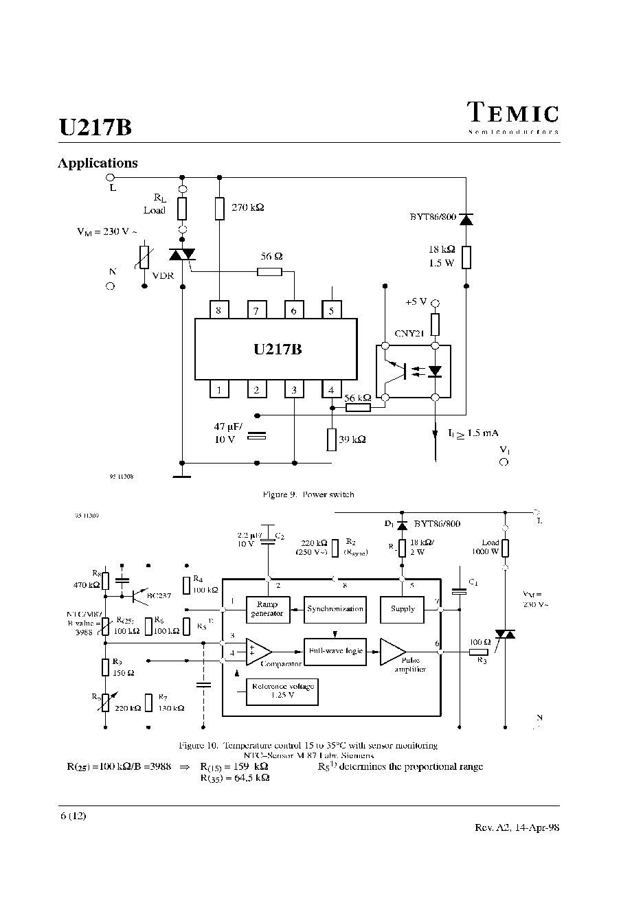

Hallo, hat einer Idee was mit der Spannungsversorgung los ist, zwischen Pin 5und7 bekomme ich Pulsiert 0-4v,der Widerstand und die Diode scheint in Ordnung zu sein. Danke

Hi Hubert, ja der Elko wurde gemessen, Kapazität in Ordnung, sehr merkwürdig habe schon IC getauscht, das gleiche Problem
Zu hoher Stromverbrauch der Schaltung z.B. durch Kurzschluss am TRIAC ?
Ich bekomme am Triac keine Zündung ,Kurzschluss habe ich nicht, Spannung Versorgung habe ich jetzt über das Labornetzteil, das Teil soll Temperatur mit Fotowiderstand Regeln (Heißluftpistole )kennt sich einer mit solche Schaltungen aus?
1. Was ist das für ein krankes PNG dass du da postes? Die Häfte der Verbindungen fehlen. Soll man sich die zusammenraten? 2. Fig. 9 und Fig. 10 sind unterschiedlich beschaltet. Welche schaltung hast du? 3. Mal deine (reale) Schaltung auf! 4. Zeig ein foto deiner (realen) Schaltung!
Johann L. schrieb: > das Teil soll Temperatur mit Fotowiderstand Regeln Dafür taugt ein Fotowiderstand eher wenig. Scheinbar geht es um die untere Schaltung. War das wirklich zu scher, so was dazuzuschreiben ?
Das ist eine Heißluftpistole, Leister Triac original Schaltplan habe ich nicht ,ist aber sehr ähnlich wie oben nur ohne Optokoppler ,erstaunlich ist aber das die Temperaturregelung über Fotowiderstand geht (vor der Heizung verbaut), das ist echt krank, ich habe hier Messgeräte wie Agilent und Fluke nutzt trotzdem nicht, das ding ist verhext.

Johann L. schrieb: > original Schaltplan habe ich > nicht ,ist aber sehr ähnlich wie oben Du hast [Piiiiiiiiiiiiiiiiiiiiiiip]!
Nur easy Jens,die u217b arbeiten was die Temperaturregelung betrifft alle gleich
