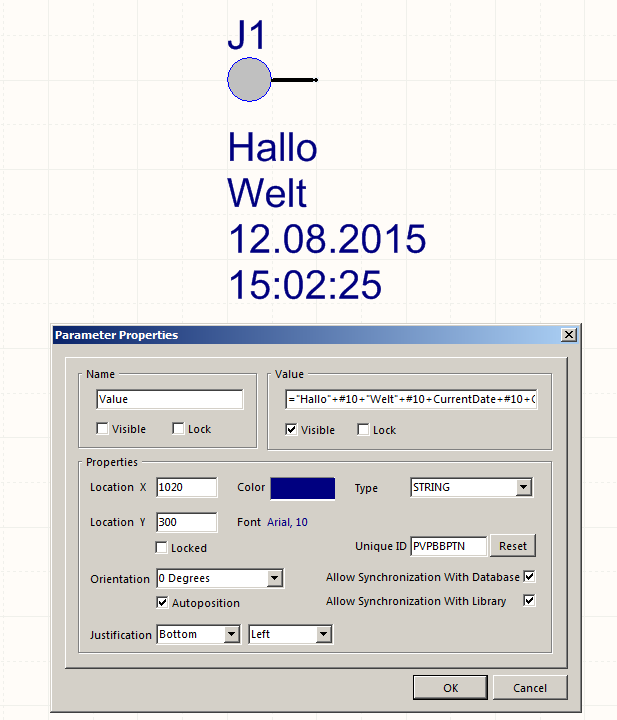

Kennt jemand eine Möglichkeit, (längere) Bauteilbezeichnungen im Schaltplan auf zwei oder mehrere Zeilen umzubrechen?
Hallo, das wäre mir neu. Du kannst höchstens mehrere Parameter definieren die du Anzeigst.
So in etwa ='Hallo' +#10 +'Welt' +#10 +'!!!' mit carriage return sieht man auch oft ='Hallo' +#10 +#13 +'Welt' +#10 +#13 +'!!!'
Nette Idee. Zeigt doch mal einen Screenshot, der das im Altium Designer zeigt. Ich bekomme das nicht hin.
Taz27 schrieb: > ='Hallo' +#10 +'Welt' +#10 +'!!!' Vielen Dank für diesen Tipp! Ich habe das soeben mit AD 15.1 erfolgreich getestet.
abc schrieb: > Nette Idee. > > Zeigt doch mal einen Screenshot, der das im Altium Designer zeigt. > > Ich bekomme das nicht hin. Ich weiß nicht ob es in allen Altium Versionen funktioniert. Sonst ersetz mal ' durch " bei mir V15.1 funktioniert beides.
Bearbeitet durch User
OK, danke. Bei mir klappts nur mit den einfachen Hochkommata (Altium Designer 15.0.14). Leider aber auch nur mit einer Zuweisung ("='...'"). Und so wäre das auch unschön, die einen Parameter "normal" zu pflegen und die längeren via Zuweisung zu erzeugen.
