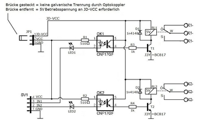

Hallo, habe eine günstige Relaiskarte gefunden: http://www.amazon.de/Relais-Module-Arduino-Special-Sensor/dp/B00AE1P8KM/ref=pd_sim_60_1?ie=UTF8&refRID=0QS5S734XZH4T636HTVW Was ich nicht verstehe: Wozu werden die Optokoppler benötigt? Die galvanische Trennung macht doch schon das Relais selbst. Danke schon mal. Sören

Die Steuerspannung für die Spule muss ja nicht die Spannung vom Mikrocontroller sein. Oftmals wählt man da verschiedene oder zumindest verschieden gefilterte Zweige einer Versorgungsspannung. Bei denen die das nicht machen liest man dann immer in den Threads "Hilfe Mikrocontroller resettet beim Schalten von Relais". Sieh es als nettes Feature an, das du einfach ignorierst (durch "Überbrücken" durch Nutzung der gleichen Spannungsversorgung).
Ohne Optokoppler hast Du evtl. zu hohe Ströme für einen µC - Ausgang... Außerdem vermeidest Du jedwelche induktive Rückkopplungen. Die Relaiskarten sollen halt universell einsetzbar sein. Der Relaiskartenhersteller weiss nicht, was die Karte ansteuert. Viele Grüße Jörg
Das kann schon Sinn machen. Die Spannung des µC und der Relais sind entkoppelt. Oft passiert hier schon Mist. Die Relais schalten, die Stromaufnahme gibt einen Puls auf die µC-Versorgung und schon gibts einen Reset oder was auch immer. So eine getrennte Masse wirkt dabei Wunder.

klaus schrieb: > Die Masse ist verbunden. Unbezweifelbar! klaus schrieb: > Die Optokoppler haben keinen Sinn. Diese machen Sinn wenn, Vcc des Relaisboard, entkoppelt vom Vcc des µC Boards betreiben wird. Deine Aussage ist also nur bedingt richtig. Und damit in ihrer Absolutheit falsch.
Arduino Fanboy D. schrieb: > Diese machen Sinn wenn, Vcc des Relaisboard, entkoppelt vom Vcc des µC > Boards betreiben wird. UND auch nur dann, wenn die Masse auch getrennt ist. Denn sonst fließt ggfs der Relaisstrom über die gemeinsame Masse zum Netzteil und stört da fein den ADC. Optokoppler sind nur dann sinnvoll, wenn man die Masse der Relais dort anschließen kann, wo man will.
Lothar M. schrieb: > Denn sonst fließt > ggfs der Relaisstrom über die gemeinsame Masse zum Netzteil Es heißt "Stromkreis". Und wenn der offen ist, dann fließt da gar nichts mehr. Da kann man ganz entspannt alle GND miteinander verbinden. Ein Tiefpass zwischen den beiden Vcc reicht schon zur Entkoppelung. Die Basisströme kann man vernachlässigen. Die Spulen sind es, die an der Versorgung zerren.
Arduino Fanboy D. schrieb: >> Die Optokoppler haben keinen Sinn. > Diese machen Sinn wenn, Vcc des Relaisboard, entkoppelt vom Vcc des µC > Boards betreiben wird. > > Deine Aussage ist also nur bedingt richtig. > Und damit in ihrer Absolutheit falsch. WEnn die Masse verbunden ist, ist eine solche Entkopplung aber nicht möglich. Ein einfacher Transistor anstatt des OK macht den Job genausogut, wenn nicht besser. Irgendwie erscheint es mir sowieso ziemlich seltsam, wozu solche Relaistreiber mit OK angeboten werden. Vermutlich sind die für Menschen, die ausser einem Gürtel immer noch zusätzlich Hosenträger tragen.

Welche Notwendigkeit gibt es denn, GND mit dem uC zu verbinden? Wenn SV1.1 nicht mit GND des uC verbunden wird, ist die Funktion des OK gegeben. Die Stromversorgung für Relais und T via JP.1 und JP.2, SV1.1 unbeschaltet lassen und gut ist. Oder übersehe ich was?
Laut Plan funktioniert die Eingangsbeschaltung der OK jedenfalls ohne GND.
Hallo, Guten Morgen, Vielen Dank fuer Eure Diskussionsbeitraege. Und special Dank an Autor: Rotho (Gast) Datum: 18.01.2019 08:12 . Also wirklich : Danke. (Leider ist ein solcher Schaltplan nicht bei den Modulen dabei.) Das ist die Aufloesung : Die Eingansschaltung hat keinen GND. Damit haben die Optokoppler sehr wohl Sinn !!! PS : ich bin der: >Autor: klaus (Gast) >Datum: 17.01.2019 11:13 > >Hi, >spaet, aber lieber spaet als gar nicht. > >Die Masse ist verbunden. Die Optokoppler haben keinen Sinn. Gruss Klaus

klaus schrieb: > (Leider ist ein solcher Schaltplan nicht bei den Modulen dabei.) Der Schaltplan ist von der Amazon-Seite :-) Der User "klick-klack" vom 20. Juli 2018 hat ihn hochgeladen
