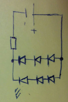

Schönen guten Tag, Ich möchte gerne ein mobiles Warnlicht basteln. Dafür möchte ich LED's an einer Autobatterie schalten. Die 4V LEDs sollen dabei zu 3. in Reihe geschaltet werden wobei ich 2 Reihen parallel schalten möchte um insgesamt 6 einzelne LED's zu haben. Ein Widerstand soll hinter den LEDs zur Strombegrenzung genutzt werden. - ich hoffe man versteht wie ich das meine - sonst schick ich noch ein Schaltbild nach. Wichtig ist, dass das Licht zuverlässig und sparsam (bzw. ausdauernd an der Batterie) ist. Meine Frage an euch: Funktioniert das so oder habe ich vielleicht etwas nicht bedacht? Ich weiß, das ist sehr simpel aber ich bin noch unerfahren in der Elektronik und frage lieber bevor am Ende vermeidbare Fehler die Funktion behindern.
irgendein schrieb: > Ich möchte gerne ein mobiles Warnlicht basteln. Dafür möchte ich LED's > an einer Autobatterie schalten. > Die 4V LEDs sollen dabei zu 3. in Reihe geschaltet werden > Funktioniert das so Nein, es bleibt bei 3 blauen oder weissen LEDs nicht genug Spannung für den Strombegrenzungswiderstand. Siehe auch Grundlagen LED.
Harald W. schrieb: > Nein, es bleibt bei 3 blauen oder weissen LEDs nicht genug Spannung > für den Strombegrenzungswiderstand. Siehe auch Grundlagen LED. wobei man sage muss, es kaum 4V LEDs gibt, die meisten brauchen 3.5V dann passt das. (solange die Batterie nicht gleichzeitig geladen wird, dann sind es schnell mal 13.5V )
Ah, ok. Wenn ich dann 3V nehme, macht der "Überschuss" nichts aus?

Thomas S. schrieb: > Was verstehst du unter Warnlicht? > > Zur Unfall- oder Pannenabsicherung? Ich verstehe was du meinst. Es soll letztlich aber nur dazu dienen, ein weitläufiges Gebiet abzugrenzen für eine Art Schnitzeljagd. Es geht daher wirklich nur um darum, dass man es gut sehen soll. IncreasingVoltage .. schrieb: > Wie lange soll das ganze leuchten? Selbstentladung der Batterie > nicht > vergessen. So lange wie möglich. - Wenn es nicht mehr leuchtet wechsele ich die Spannungsquelle. Ich hoffe aber dass das nicht alle 16h der Fall sein wird. Da ich keine genauen Ansprüche stelle, versuche ich das Pi*Daumen sparsam zu machen und hoffe dafür auf Tipps. Hubert G. schrieb: > Für jede Led-Reihe ein eigener Widerstand. Ok.- Kannst du mir erklären warum? Davon abgesehen kann das aber funktionieren wie gewünscht?! Danke!
Thomas S. schrieb: > Normal juckt es niemanden, aber es gibt auch Psychopaten, mit dem musst > du immer rechnen. Die nennt man landlaeufig auch Juristen. irgendein schrieb: > Ok.- Kannst du mir erklären warum? Siehe Grundlagen LED. wendelsberg
Das alte Lied von der Diodenparallelschaltung. Nach Murphy's Law fließt dann durch eine sehr viel und die parallele sehr wenig (hier sind es parallele Serien).

irgendein schrieb: > Funktioniert das so Nein. > oder habe ich vielleicht etwas nicht bedacht? Du weisst offenbar nicht, wie LEDs funktionieren. Schade eigentlich, so was könnte man in der heutigen Zeit wissen. Die wollen einen definierten STROM für ihre Helligkeit. Und das KFZ Bordnetz hat alles, aber nie 12V. http://www.dse-faq.elektronik-kompendium.de/dse-faq.htm#F.23 Man braucht also einen Schutz vor den Widrigkeiten des Bordnetzes, und eine Schaltung, die den Strom konstant hält. Da diese Schaltung etwas Spannung für sich benötigt, sind mehr als 2 LEDs in Reihe eher unrealistisch.

Für diese Schnitzeljagdbeleuchtung tun es heutzutage auch drei in Serie geschaltete LEDs. Denn bei lediglich 3V sind die heutzutage erhältlichen Superhellen schon ausreichend hell. Jeweils drei in Seie und JEDEM Strang einen eigenen Vorwiderstand, an dem bei ca 10-15mA 3V abfallen, spendieren. Feddich. Ich hab kürzlich meiner Frau eine Springbrunnenbeleuchtung realisiert da arbeiten die LEDs bei ca 8mA mit etwa 2,8 - 2,9V/LED.

MaWin schrieb: > Und das KFZ Bordnetz hat alles, aber nie 12V. > > http://www.dse-faq.elektronik-kompendium.de/dse-faq.htm#F.23 > Es war nie die Rede von Kfz oder Bordnetz oder irgendwas mit Autos oder Strassenverkehrsordnung. Das einzige, was entfernt etwas mit Autos zu tun hatte, war die Erwähnung einer Autobatterie als Stromquelle für 6 LED im Ausgangsposting. Heiliger Bimmbamm, es ist doch jedesmal das gleiche mit dem vorauseilenden Gehorsam hier. Ja, jeweils 3 LED der weissen Sorte in Reihe, eine Durchflussspannung von etwa 3,2 annehmen und dann einen Vorwiderstand dazu errechnen, der bei den übriggebliebenen (12-(3*3,2))=2,4V den passenden Strom für die LED bereitstellt. R = U/I, für z.B. 80mA ergibt das einen Vorwiderstand von 30 Ohm, nächster Normwert sind 33 Ohm. Die Leistung des Widerstandes wäre P = U*I, also 2,4 * 0,08 = 0,192W, ein 0,25 Watt Widerstand reicht also knapp, beser 0,5 W.

Was allerdings noch niemand dem "irgendein" gasgat hat: Autobatterien sind nicht dazu gemacht regelmässig entladen zu werden. Die gehen ganz schnell kaputt wenn sie öfter über mehr als die Hälfte ihrer Kapazität entladen werden. Kannst du also machen wenn das alte Starterakkus sind, vom Schrott oder wo auch immer, aber nicht mit neuen. Dazu solltest du eher zyklenfeste Bleiakkus nehmen, und dafür sorgen, dass die nicht tiefentladen werden können.
Hallo, wenn dein Warnlicht auch Blinken darf, was eigentlich noch auffälliger ist als ein Dauerlicht, dann google mal unter den Befriff "Ewiger Blinker", "Ewiger LED Blinker" und so ähnlich. Dort werden die LEDs immer nur sehr kurz (wenige µs) etwa im Sekundenabstand eingeschaltet (durch die Trägheit des Auges erscheint die Blitzdauer aber deutlich länger). Eine aus einer "Werbetafel" geschlachtete Blinkschaltung läuft hier mit einer 2032 Lithiumzelle schon über 6 Monate und ist auch bei Tageslicht immer noch gut sichtbar. So eine Blinkschaltung kann auch ein Anfänger nachbauen - eine Platine ist nicht unbedingt notwendig ("Drahtigel" "Manhatten Style" "Pappplatine") mfg Praktiker
