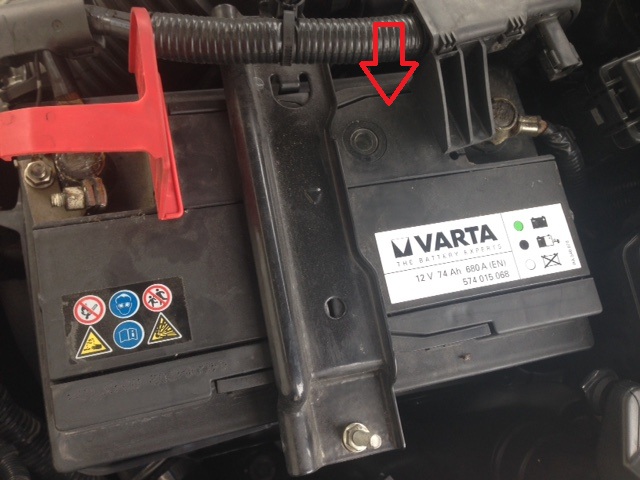

Hi, ich muss meine Autobatterie mit dem Absaar 11A 12V Batterieladegerät und verstehe die Einstellung im Datenblatt nicht: Es gibt die Standarteinstellung für Bleisäureakkus und die AGM-Bleigelakku Einstellung, doch ich weiss nicht was ich habe. Im Datenblatt steht die AGM Einstellung für Wartungsfreie Akkus, das sollte meiner sein. Wie Unterscheiden sich die Einstellungen? Durch die maximale Ladespannung? Gruss Bert
Wenn du in deiner Batterie Flüssigkeit sehen kannst, dann ist es keine Blei-GEL Batterie. GEL Batterien sind meistens nicht durchsichtig, in die anderen kann man rein schauen.
Wie meinst du Flüssigkeit sehen? Hat die irgendwo ein Ventil? Habe mal ein Bild gemacht. Scheint ein Ventil zu haben

Müsste der hier sein, sehe aber immer noch nicht welcher typ das nun ist: http://www.varta-automotive.com/en-gb/products/automotive/blue-dynamic/574-012-068
Bert S. schrieb: > Müsste der hier sein, sehe aber immer noch nicht welcher typ das nun > ist: > > http://www.varta-automotive.com/en-gb/products/automotive/blue-dynamic/574-012-068 Ja und, da siehst du doch dass nur die Silver dynamic AGMs sind. Das ist ein stinknormaler wartungsfreier (sprich nicht nachfüllbarer) Bleiakku.

Bert S. schrieb: > Wie meinst du Flüssigkeit sehen? So doof kann man nicht sein! Von der Seite natürlich, nicht von oben... Bert S. schrieb: > Habe mal > ein Bild gemacht. Scheint ein Ventil zu haben Das ist kein Ventil! Die bedienungsanleitung für das markierte Objekt befindet sich rechts auf dem Aufkleber. Verzweifelter schrieb: > da siehst du doch dass nur die Silver dynamic AGMs sind. Keine Ahnung wo man das sieht, es stimmt jedenfalls nicht. Silver dynamic ist auch kein AGM. Dein Akku ist normaler Blei-Säure, kein AGM und selbstverständlich auch kein Gel.

Ladehugo schrieb: > Dein Akku ist normaler Blei-Säure, kein AGM und selbstverständlich auch > kein Gel. Richtig, und wenn man mal nach der Produktnummer sucht (574 015 068), findet man das auch bestätigt, daß es eine ganz normale Naßbatterie ist.
Ladehugo schrieb: > So doof kann man nicht sein! Von der Seite natürlich, Bei schwarzem Kunststoff! Fragt sich wer hier doof ist: Am besten umdrehen und schauen ob Säure rausläuft (für kleine Kinder und Ladehugo: nicht nachmachen, das war Ironie) Ladehugo schrieb: > Keine Ahnung wo man das sieht, es stimmt jedenfalls nicht. Silver > dynamic ist auch kein AGM. Es ist zwar nicht ganz klar ob es die Silver dynamic sowohl mit als auch ohne AGM gibt, Tatsache ist aber dass die Blue dynamic keine AGM sind, und die abgebildete ist laut der Nummer auf dem Bild eine blue dynamic.
Verzweifelter schrieb: > Ladehugo schrieb: >> So doof kann man nicht sein! Von der Seite natürlich, > > Bei schwarzem Kunststoff! Fragt sich wer hier doof ist: Mit sicherheit besteht der Akku aus teiltransparentem Kunststoff, nur die Abdeckung ist schwarz! Ladehugo schrieb: >> Bert S. schrieb: >> Habe mal >> ein Bild gemacht. Scheint ein Ventil zu haben > > Das ist kein Ventil! Die bedienungsanleitung für das markierte Objekt > befindet sich rechts auf dem Aufkleber. Und falls das noch nicht klar sein sollte, hier schauen: http://www.winnerbatterien.de/autobatterien/So-bauen-Sie-eine-Starterbatterie-ein:_:35.html Ist zwar ein anderer Hersteller, aber in der Mitte der Seite befindet sich die Erklärung zur Nutzung des "Magic Eye".
