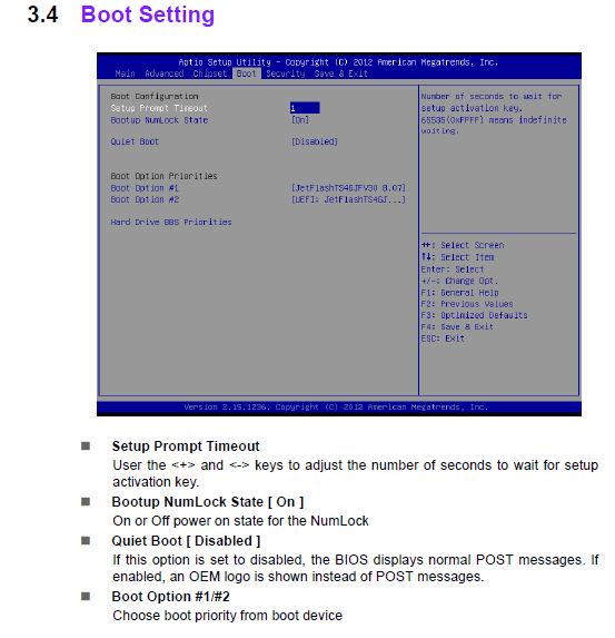

von qwertzuiopü+ (Gast)
Das musst du im BIOS einstellen. Bei mir heißt die Option Boot on Power.
Keine Ahnung wie sie bei dir heißt, einfach mal unter Boot Options
schauen.

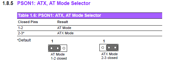

von Werner13 (Gast)
danke für eure Antworten.
Im Anhang ein Bild bez. den Jumpersettings AT vs ATX. Es steht aber
nicht dabei, was die beiden Modes genau sind. Hat diese
Jumpereinstellung eigentlich irgendwas mit meinem Wunsch zu tun, dass
das board mit anlegen der Versorgung bootet?
Ein weiteres Bild im Anhang, die BIOS Einstellungen zum Booten. Hier ist
aber nichts zu sehen bez. Boot On Power oder Ähnlichem...
Das verwendete Board ist überigens das hier:
http://www2.advantech.com/products/1-2jkkgc/aimb-584/mod_03d4eb5b-78e0-4ef7-8666-7c962b3bb788.aspx
Danke!

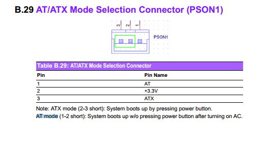

von Paul B. (paul_baumann)
Aus dem Manual des Boards:
The first is “ATX power mode”; the system turns on/off by a momentary
power button.
The second is “AT Power Mode”; the system turns on/off via the power
supply switch.
The third is another “AT Power Mode” which makes use of the front panel
power
switch.
Werner13 schrieb:
> Ich will, dass das Motherboard automatisch nach Anlegen der Versorgung
> bootet.
Dann lese ich das so, daß Du die Möglichkeit "AT-POWER mODE" mit dem
Jumper auswählen mußt, damit der Rechner sofort bei Erscheinen des
Saftes d.h. der Betriebsspannung losläuft.
MfG Paul
von Teo D. (teoderix)
Trotzdem, hier noch mal als Bildchen.
von mhh (Gast)
S. 34 im Manual. Und o.g.
von Werner13 (Gast)
oh, vielen Dank, das habe ich nicht gesehen.
D.h. ich muss auf AT Jumpern, damit das System direkt durch das Anliegen
der Versorgung bootet.

von (prx) A. K. (prx)
Hätte schneller gehen können, wenn du den Namen des Jumpers genannt
hättest: PSON1.
