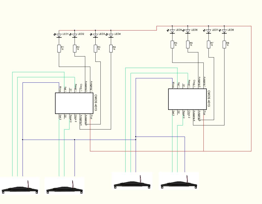

Hallo, für eine Schaltung benötige ich ein passendes IC, das Zustände speichert und anzeigt( Schalter 1 wird geschlossen -> Anzeige durch eine LED Schalter 1 wird geschlossen -> Anzeige durch eine LED,erste LED geht aus) Ich glaube das war IC CMOS 4043BE? Nur frage ich mich wo der 2.Ausgang zum Anzeigen ist? Hier noch das Datenblatt vom CMOS 4043BE: http://www.cmos4000.de/cmos/4043.html
M. M. schrieb: > Nur frage ich mich wo der 2.Ausgang zum Anzeigen ist? ?? Jedes der 4 FFs hat einen Ausgang Qx. Georg
M. M. schrieb: > Ich glaube das war IC CMOS 4043BE? > Nur frage ich mich wo der 2.Ausgang zum Anzeigen ist? Dein Glaube ist falsch!
M. M. schrieb: > und anzeigt( Schalter 1 wird geschlossen -> Anzeige durch eine LED > Schalter 1 wird geschlossen -> Anzeige durch eine LED,erste LED > geht aus) Oder anders formuliert: Deine Angaben sind unpräzise! Ist es beides Mal Schalter 1? Was heißt "eine LED"? Was passiert, wenn nun Schalter 1 (oder war es Schalter 2?) wieder geschlossen wird? Was heißt, "Schalter geschlossen"? Mit GND oder VCC verbunden? Am besten, du erstellst eine Wahrheitstabelle https://de.wikipedia.org/wiki/Wahrheitstabelle

Schalter 1 wird geschlossen: bedeutet das das IC diesen Impuls(ich hoffe es heisst so) am Eingang S1 festellt und den Zusatnd speichert.Dieser sol durch das dauerhafte Leuchten der LED1 angezigt werden. Durch das schliessen von Schalter 2 am Reset Eingang soll LED1 ausgehen und LED2 an.
M. M. schrieb: > Und was ist dieses Clock? Das steht in jedem guten Lehrbuch über Digitaltechnik. Besorge Dir ein solches Buch und arbeite die Grundlagen durch, d.h. die elementaren Gattertypen, darauf aufbauend RS-Flipflop, usw.. Fachlich sehr gut, aber mittlerweile etwas angestaubt sind die Bücher von Jean Pütz.
M. M. schrieb: > So soll es werden Und was sollen diese neckischen schwarzen Gebilde am unteren Rand bedeuten?
Welche Versorgungsspannung hattest du im Sinn? So oder so - die Ausgänge von CD4000ern sind ziemlich stromschwach, die LEDs entsprechend dunkel. Eingänge offen lassen ist keine gute Idee, hier sogar eine ganz besonders schlechte. Kondensatoren?
Motorsteuer schrieb: > M. M. schrieb: >> So soll es werden > > Und was sollen diese neckischen schwarzen Gebilde am unteren Rand > bedeuten? Schwarze Kästen. :-) https://de.wikipedia.org/wiki/Black_Box_%28Systemtheorie%29

Teo D. schrieb: > M. M. schrieb: >> Schalter 1 wird geschlossen: bedeutet das das IC diesen Impuls > > Solche Schalter nennt man Taster, das sagt mehr über seine Funktion. > > Buch muss nicht sein, schadet aber nie. > https://de.wikipedia.org/wiki/Flipflop > aber auch UNBEDINGT lesen: > https://www.mikrocontroller.net/articles/Entprellung Im Prinzip ist es richtig, an Entprellung zu denken, allerdings ist diese gerade bei den R- uns S-Eingängen eines Flipflops nicht relevant. Da geht es viel mehr um Störsicherheit. ;-)
Motorsteuer schrieb: > M. M. schrieb: >> So soll es werden > > Und was sollen diese neckischen schwarzen Gebilde am unteren Rand > bedeuten? Weichenantriebe aus dem Modellbahnbau!?

Dieter F. schrieb: > Das Stummiforum kennst Du? > > Dort gibt es z.B. schöne Hinweise, wie diesen hier: > http://www.1zu160.net/elektrik/weichenmeldung.php > > Oder so etwas: > http://www.bernd-raschdorf.de/rueckmeldung.htm > > Überhaupt hat Google bezüglich Weichenrückmeldung einiges zu beiten ... Ja kenne ich nur funzt das bei endabgeschalteten Antrieben nicht.
Teo D. schrieb: > Michael L. schrieb: >> Im Prinzip ist es richtig, an Entprellung zu denken, allerdings ist >> diese gerade bei den R- uns S-Eingängen eines Flipflops nicht relevant. > > Jo, aber wenn er sie mit dem Taster toggeln will!? 1. Das will er nicht (siehe Schaltung). 2. Falls doch, wären R- uns S-Eingang dafür ungeeignet. Um mit D-FF zu toggeln nimmt man den Clock-Eingang, außerdem müssen D und !Q verbunden werden. Das will/macht der TO aber nicht. Siehe hier: Beitrag "Re: CMOS 4043BE (SpeicherIC)"
Teo D. schrieb: > Michael L. schrieb: >> 1. Das will er nicht (siehe Schaltung). > > Jup, hät' ich mal tun sollen :) Kein Ding, ist mir auch schon passiert, dass ich nicht richtig geschaut hab.
M. M. schrieb: > Ja kenne ich nur funzt das bei endabgeschalteten Antrieben nicht. Da http://www.1zu160.net/elektrik/weichenmeldung.php geht es doch gerade darum - oder? (Beim anderen Link auch ...)
Ja nur das das bei endabgeschalteten Antrieben nicht funzt weil der Antrieb wie der Name ja schon sagt abgeschaltet wird und dadurch die LED auch keinen Strom zum Anzeigen hat!

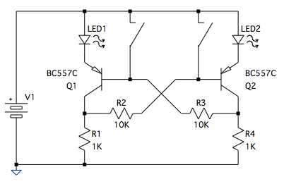

hinz schrieb: > Weshalb nimmst du nicht wie so viele andere ein bistabiles Relais? Für ne LED? Hör' auf! Man könnte aber auch nen paar rumliegende Transistoren hernehmen... Vor allem dann gut, wenn die Versorgungsspannung mal etwas höher werden soll...
