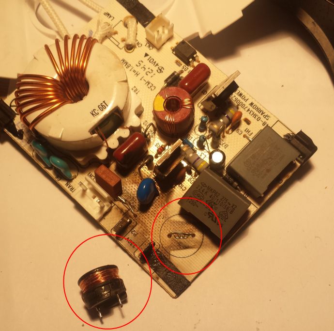

Hallo, mein Philips WakeUp Light hat leider einen Überspannungsimpuls abbekommen und den Geist aufgegeben. Varistor und Sicherung waren kaputt, diese habe ich ersetzt. Allerdings ist auch die Netzdrossel, die in Reihe im Neutralleiter sitzt, auch defekt, d.h. ist unterbrochen. Testweise habe ich sie überbrückt und das WakeUp Light funktioniert soweit wieder einwandfrei. Nun würde ich die Drossel gerne noch ersetzen, leider ist sie nicht beschriftet. Eine grobe Abschätzung sollte an der Stelle aber sicherlich ausreichend sein. Elektrisch kann ich sagen, dass der Kreis mit einer Trägen 1,25A Sicherung abgesichert ist. (Spielen der Werte der Cs auch noch eine Rolle zur Abschätzung)? Mechanisch hat die Drossel einen Durchmesser von 12,8mm und ein RM von 7mm. Kann mir jemand eine grobe Abschätzung geben, welchen Wert ich nehmen soll? Conrad wird sicherlich was passendes haben. Vielen Dank und viele Grüße Christian

Im Anhang. Wie oben erwähnt ist die Spule testweise gebrückt!
...das hat aber gut geknallt. Die Folien Cs könnte man auch auf Verdacht mit ersetzen? So eine Drossel hab ich im Eingang noch nie gesehen, insgesamt iwie ungewöhnliches NT. Vll kannst du aber einfach drauf verzichten, denn eigentlich ist die ja nur wegen dem "CE" drin, denke ich. Klaus.
Sieht mir nach 1-3mH aus. Da kannst du irgendwas einbauen, was aus der Bastelkiste kommt und den Strom verträgt.
Die Platine ist für's Dimmen der Lampe zuständig. Ist also keine klassische Netzplatine. In der Krabbelkiste habe ich nichts, was einen solchen Strom vertragen kann, aber das kann man ja bestellen :)

Route 6. schrieb: > Warum ist eigentlich - Draht abwickeln und mit gleichem, neuem Draht > wieder bewickeln - keine Option? Weil die Beschaffung von Wickeldraht meist schwieriger, als die Beschaffung von Drosseln ist. Ausserdem kann auch der Kern durch den hohen Kurzschlussstrom defekt sein.

Michael B. schrieb: > Vergiss eine Reparatur, schmeiss es weg, daa ist mehr kaputt als bloss > der robuste Draht in der Drossel. Lesebrille verlegt? Die Speisung geht doch schon wieder: Christian S. schrieb: > Testweise habe ich sie überbrückt und das WakeUp Light funktioniert > soweit wieder einwandfrei. Die Drossel ist also so etwas wie eine kleine PFC/EMV Vorsorge und kann durch ein beliebiges anderes Bauteil ersetzt werden :-) @chris02: Hast du nicht eine Drossel aus einer der zahlreichen Wäschetrockner Platinen? Hehehe...
