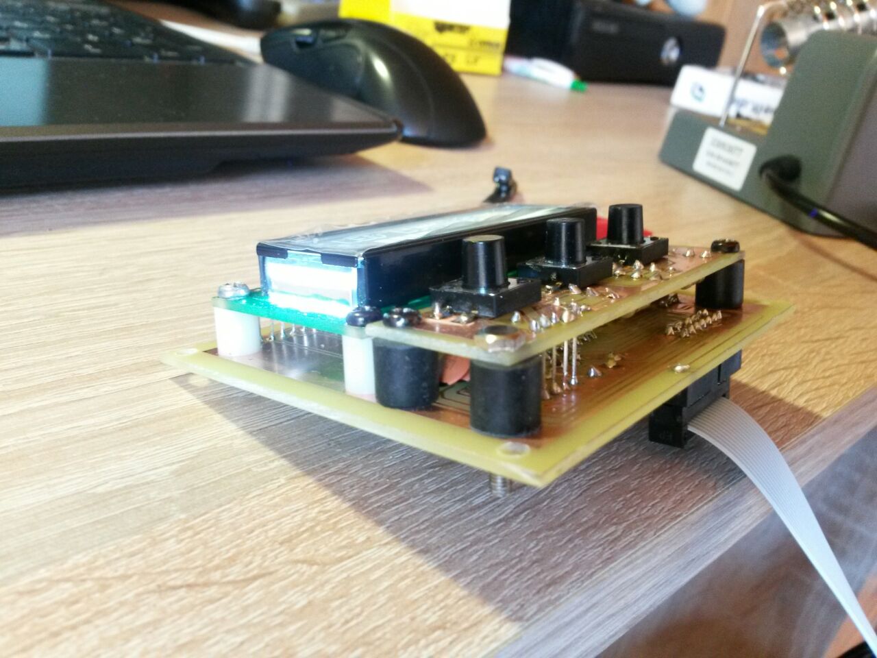

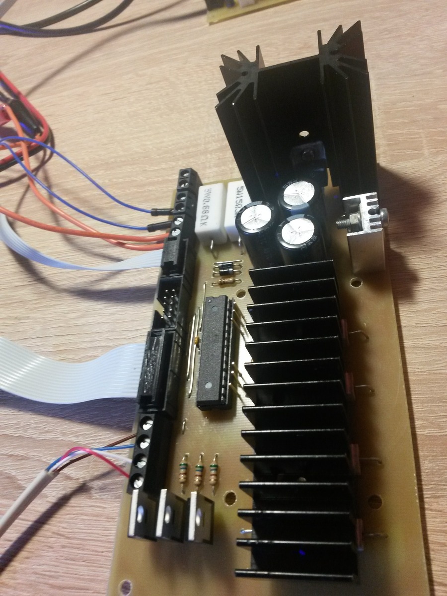

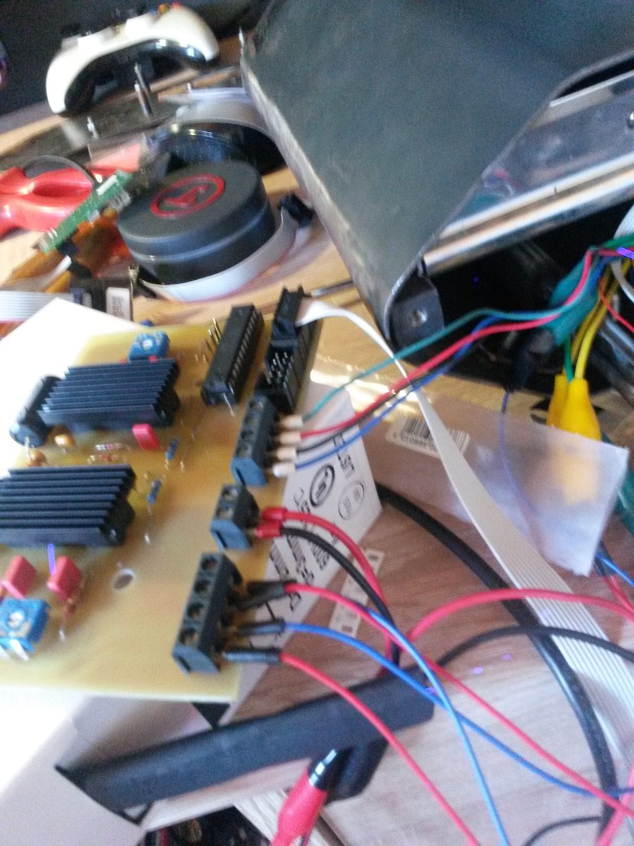

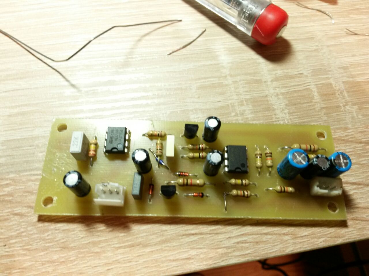

oke, ich wusste nur nicht wo anfangen, wollte auf spezifische Fragen
eingehen...
Ich wollte die gesammte Steuerung eigentlich mit 1 µ lösen, bin aber
leider im programmieren noch etwas zu unerfahren. Deshalb mussten 3 µs
her (Atmega8).
Es ist jeweils einer für die Displaysteuerung, LED-Steuerung und
Motorsteuerung zuständig. Beim Display kann man Moduse(mit
Modusgeschwindigkeit), Led-Helligkeit und Motorgeschwindigkeit
einstellen. Die Daten werden dann parallel zu der jeweiligen Motor- und
Ledplatine weitergeführt. Dort werden die Signale verarbeitet und die
jeweiligen µs übernehmen dann die LED und Schrittmotorsteuerung.
Schreibt mir einfach bitte spezifischere Fragen, damit ich besser darauf
eingehen kann.
Danke
Hier einige Bilder der Platinen. Habe sie alle selber Entwickelt.
