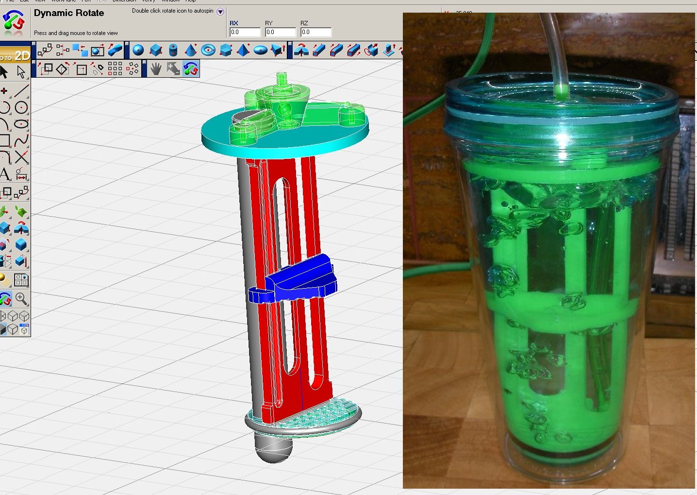

Ich koennte mir vorstellen das Glas den Nachteil hat Waerme besser zu
leiten und das dann vielleicht die Heizleistung nicht mehr ausreicht.
Ich habe mir auch gerade was gebaut. Das Gefaess ist ein doppelwandiger
isolierter Trinkbecher den es vor zwei Wochen bei Aldi gab. Das
Innenteil ist natuerlich selber gedruckt. Ist natuerlich nur fuer kleine
Platinen geeignet, aber ich mache fast nur SMD und da reicht mir das.
