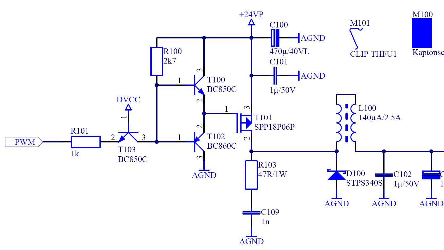

Moos Fett schrieb: > Das ganze soll einen P-FET erstezten. Dieser hat leider zu hohe > verluste. Und was soll der N-FET daran ändern? Ermittle, was das für Verluste sind und setze da an. Anbei ein bewährte Treiberschaltung (250kHz).
