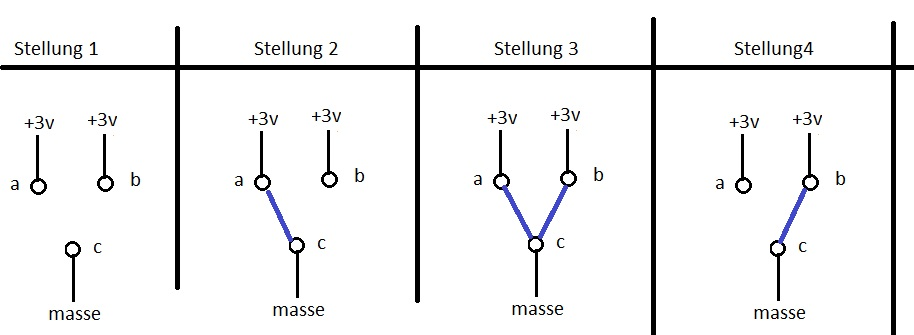

also ich muss folgendes machen....siehe Anhang Ich muss die Stellungen durchschalten vor und zurück, praktisch zählen und dabei die Pole verbinden a, b und masse

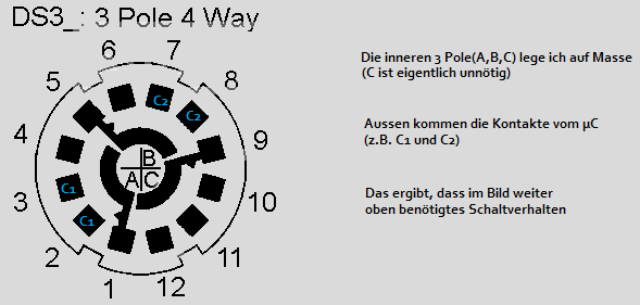

Finn S. schrieb: > Kann man das begrenzende Etwas nicht einfach > rausbauen/abschneiden/abbrechen und dann kannste den Schalter > durchdrehen? Kann man meist, gibt aber ein riesen Durcheinander. Wenn man die 3 abgehenden Leitungen mit A, B und C bezeichnet, wird dann in den ersten vier Stellung der Reihe nach 1..4 mit A verbunden, in 5..8 mit B und in 9..12 mit C. Das gibt ein Ebenendurcheinander.

Diese Schalterserie von Lorlin kann durchschalten, ohne Begrenzung. Was ist so schwer beim Hersteller im Originaldatenblatt nachzuschauen? Allerdings ist die Kontaktverbindung von Stellung 3 und dann 4 exotisch, das geht nur mit einem 2-Ebenen Schalter.

Ich brauche aber einen mit 4 Stellungen bzw. durch 4 teilbar. Die Hersteller die ich bis jetzt abgeklappert habe, haben nur 1x poligen oder 2x poligen ohne Endanschlag.(auch lorlin) 1x Polig reicht nicht, da ich zwei µC Anschlüsse habe. beim 2x poligen sind es 6 Stellungen, also nicht durch 4 teilbar. Alle 3x oder 4x poligen haben einen Endanschlag. In dem Anhang hab ich noch einmal eingezeichnet, was ich brauche. Ich wollte eben wissen, ob es einen Hersteller gibt, der eben bei diesen 3xpoligen Schalter den Endanschlag nicht hat bzw. ob jemand die Raste entfernen konnte?(wäre auch ne Lösung) An alle danke für die Antworten... Ich habe jetzt einen mit 3xPole 4xStellungen bestellt und schau ob ich den Endanschlag entfernen kann.

genau das ist mein ziel 00 01 11 10 00 das ganze vor und zurück. hast du einen Link zum passenden teil? vielen dank
Wenn du bei dem Lorlin-Drehschalter die Rastscheibe herausnimmst kannst du diesen ewig durchdrehen 1->2->3->4->1->2... Die Zuordnung von A, B und C bleibt dabei richtig.

A-Freak schrieb: > Wenn du bei dem Lorlin-Drehschalter die Rastscheibe herausnimmst kannst > du diesen ewig durchdrehen Also, Jungens - die 3 Lorlin-Drehschalter (müßte bei Reichelt der DS-3 sein), die ich hier zu liegen habe (außen 12 Kontakte innen A-B-C) kann man nach Entfernen des Ringes zum Begrenzen des Anschlages (=Anzahl der Schalterstellungen) diese NICHT durchdrehen - es gibt aber auch welche, die man durchdrehen kann... Lorlin-Datenblatt: https://cdn-reichelt.de/documents/datenblatt/C200/DS-Serie%23LOR.pdf
Schaut euch mal den "Schaltplan" an. 3 Volt auf Masse schalten ist doch irgendwie sinnlos.
Michael W. schrieb: > ... - es gibt aber auch welche, die man durchdrehen kann... Das Thema ist durch. CrazyCrash suchte einen Drehimpulsgeber.
485 schrieb: > Schaut euch mal den "Schaltplan" an. 3 Volt auf Masse schalten ist > doch > irgendwie sinnlos. es sind 3,6V
