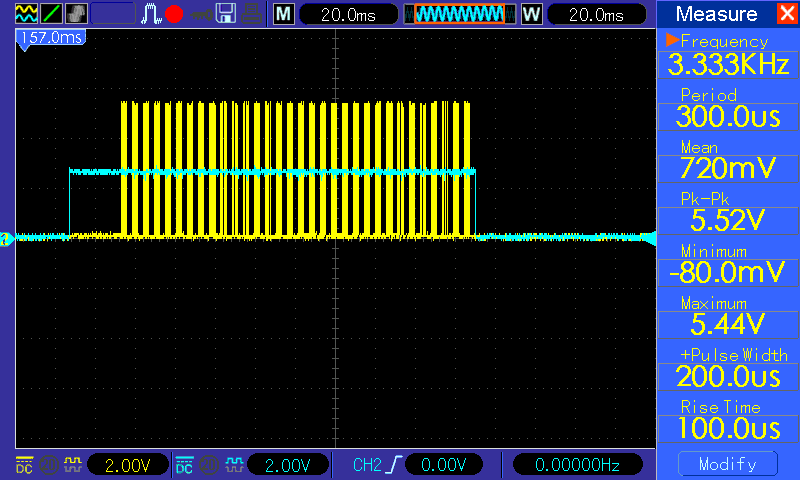

Hallo zusammen, ich versuche seit über einer Woche alles Mögliche, aber komme einfach auf keine sinnvolle Lösung und hoffe deshalb, dass ihr mir weiterhelfen könnt. Das Problem: Ich kann meinen ATMega324PA(TQFP) per ISP komplett gar nicht mehr ansprechen, also schon das Signatur readen schlägt fehl. Ich habe 3 Platinen und bei allen ist das der Fall, den ATmega habe ich bestücken lassen, also an meinen Lötkünsten kann es nicht liegen. Auch Programmer und PC-Software(AVR Studio 4 und 6) scheiden aus und die Verkabelung stimmt auch, einen ATMega16(DIP) auf dem Steckbrett kann ich nämlich auch noch programmieren. Die ISP-Leitungen waren ursprünglich mit den SPI-Leitungen von 3 Slaves zusammengelegt, allerdings habe ich diese bei der Fehlersuche gecutted, ebenso die Stromzufuhr aller anderen Chips. Das bedeuted, dass wirklich nur noch der ATMega an MISO, MOSI, SCK und RES hängt. Bei der Untersuchung mitm Oszi hat sich gezeigt, dass SCK, MOSI und RES vom mkii richtig initialisiert werden, aber auf MISO kommt etwas seeehr seltsames: Während des Versuchs, die Signatur zu lesen, springt MISO von 0V auf 2,7V (VCC=5V). Das ließe sich mir nur dadurch erklären, dass MISO mit irgendeinem anderen Pin verbunden ist, aber ich habe alles durchgemessen. Oszillogramm i.A. (blau MISO, gelb MOSI). Allerdings kommt das nur so, wenn der MISO mit dem mkii verbunden ist, wenn man den als einzigen aussteckt bleibt er low. Pullup bringt leider auch nix, dann bleibt MISO immer high. Also nochmal: All die Messungen sind während des "Read Signature"-Versuchs (ISP-freq: 6,478khZ). Den Quarz (18,432MHz) habe ich bei der dritten Platine jetzt mal weggelassen, jetzt läuft der AVR mit den internen 8MHz aber das gleiche Problem. :( Hat jemand eine Erklärung für den seltsamen MISO-Pegel? Ich weiß nun echt nicht mehr weiter und will die Platinen nicht alle wegwerfen, es kann ja nicht sein dass der nagelneue AVR nicht programmierbar ist (wurde noch nie programmiert, kann also auch nicht vefused sein). Bin für jeden Tipp, was das sein könnte und wie ich den wieder ansprechen kann schon mal dankbar! Gruß, Jonas

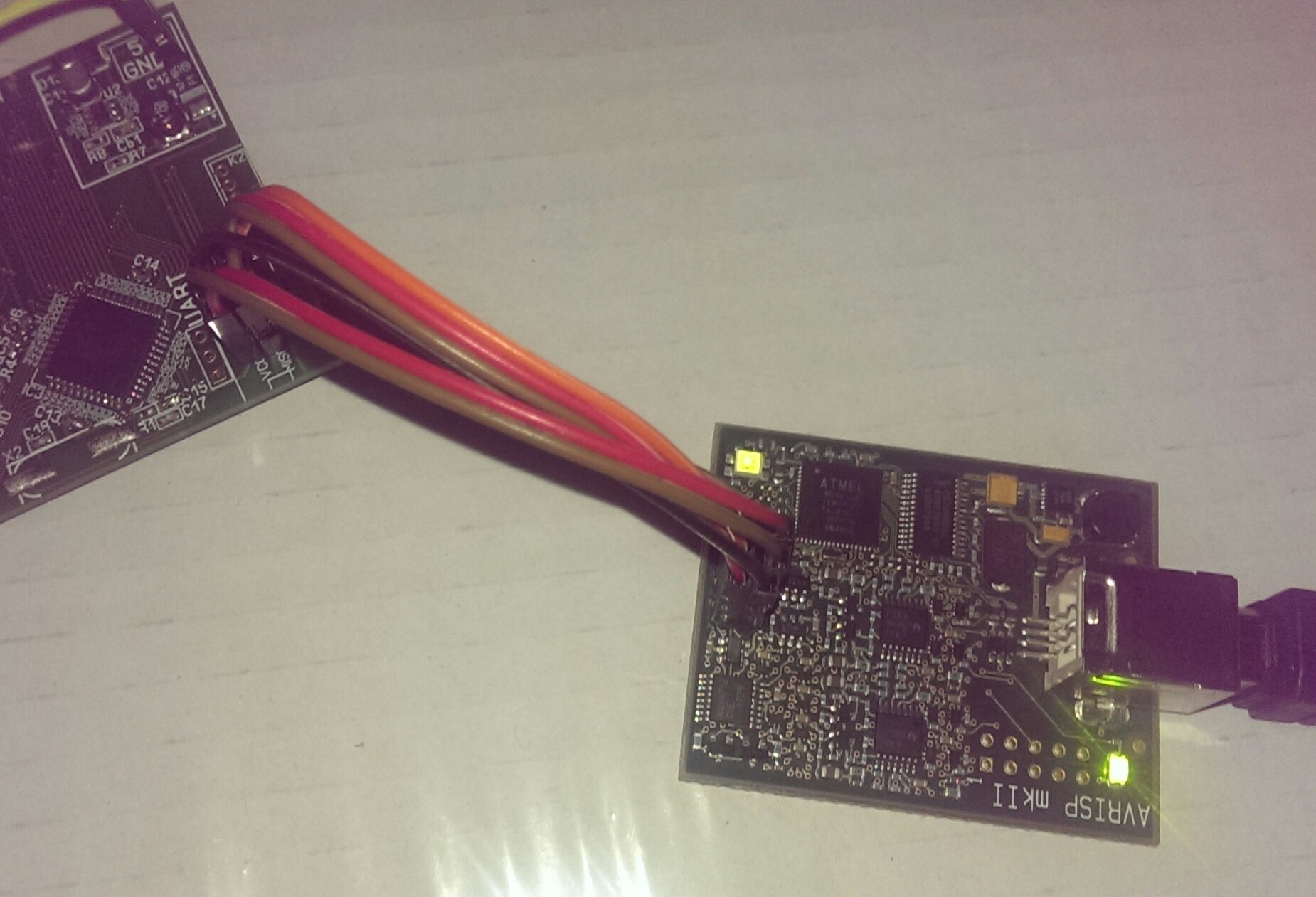

Mach bitte ein Foto vom Aufbau!
Naja viel lässt sich da nicht erkennen, 5V und GND vom Netzteil zur Platine und die ISP-Verbindung zum mkII - mehr ist momentan nicht angeschlossen. Trotzdem?
n.G. schrieb: > Naja viel lässt sich da nicht erkennen, 5V und GND vom Netzteil zur > Platine und die ISP-Verbindung zum mkII - mehr ist momentan nicht > angeschlossen. Mach bitte ein Foto vom Aufbau!
Der ATMega 324 ist links? Du hast bei dem Fehlerbild den externen takt aktiv! Entweder XTAL oder OSC bzw ext OSC bei XTAL. Bei OSC gibt der AVR kein "Anstupssignal" und kann dann nicht mehr gelesen/gelöscht werden... Externen Takt an XTAL-Pin reicht normaler weise Mach von deiner Platine mal ein besseres Foto! Am besten detailreich und ggf nen Schaltplan/Layout falls verfügbar! Nutzt Du eagle? Bitte beide sch und .brd hochladen!

Ja der 324PA ist links Danke schon einmal für die Idee, bei der anderen Platine habe ich schon versucht an XTAL1 1MHz über einen anderen AVR einzuspeißen, hat aber leider nicht geklappt. Werde aber morgen auch bei der Platine einen Versuch starten, oder einfach den Quarz auf die dafür vorgesehen pads unter dem atm löten. Leider darf ich von der Platine kein ganzes Foto machen, ebenso wenig wie von Schaltplan und Layout, weil das in Kooperation mit einem Unternehmen entwickelt wurde. Aber bevor du denkst: "Wie soll ich helfen wenn ich seine Hardware nicht kenne": Ich bearbeite Schaltplan und Layout morgen so, dass alles wichtige da ist und lade es hoch, melde mich auch bzgl. der Ergebnisse mit dem externen Takt. Danke nochmals!

Habe gerade noch MISO von der Platine abgesteckt und am AVRISPMkII direkt gemessen während des Signaturlesens (klar dass es dann nicht funktioniert). Es gibt die selbe Kurve wie im ersten Post dargestellt, wo miso angesteckt war, macht also gar keinen Unterschied ob mit dem atm324pa verbunden oder nicht. Miso (eig ja Output) ist also am avr anscheinend hochohmig, Verbindung zum Prozessorpin ist da. Konnte aber noch nie programmiert werden, also kann ja nicht verfused sein. Habe auch schon mit dem Dragon versucht zu proggen, also am programmer liegt's nicht.

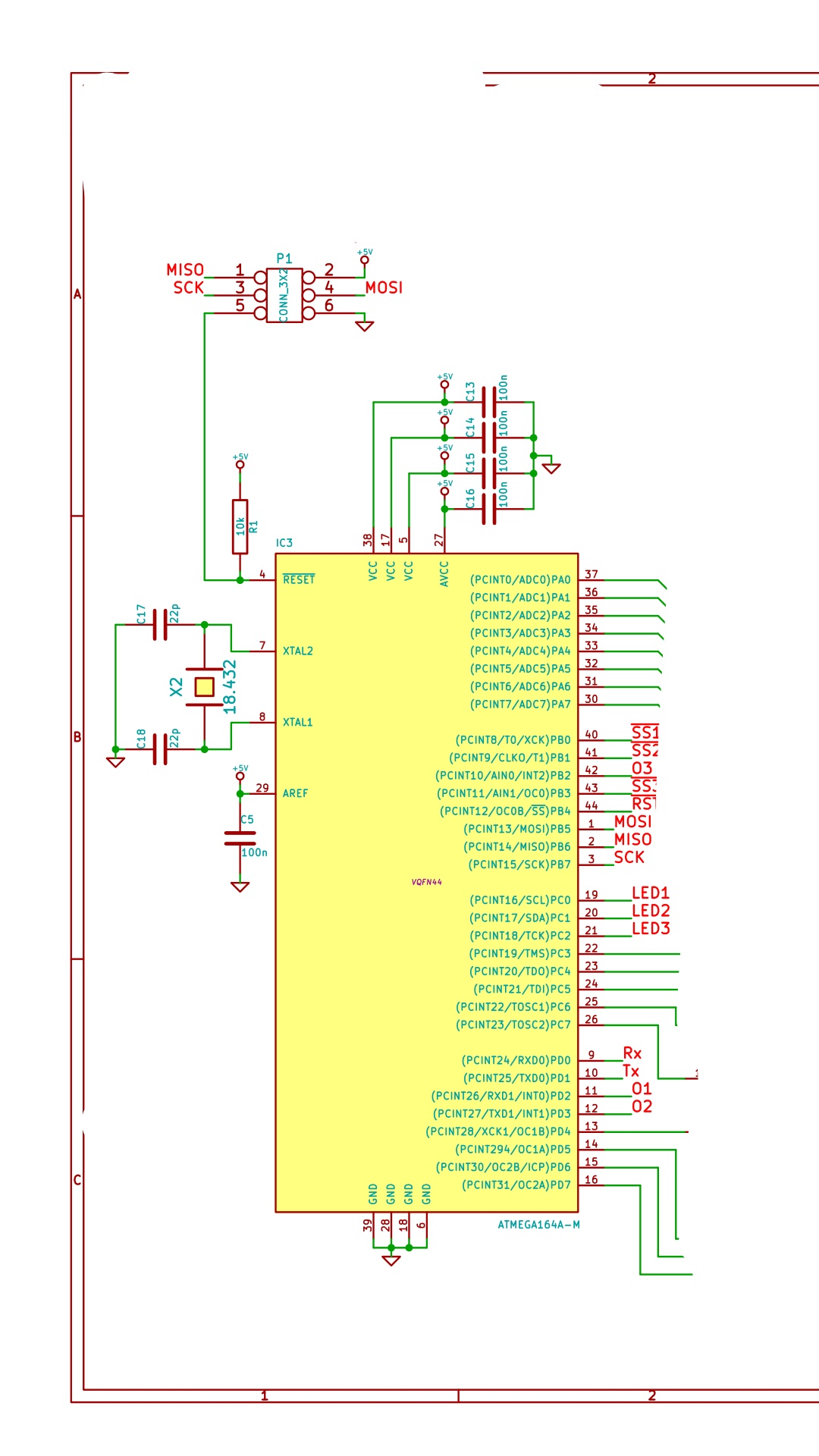

n.G. schrieb: > Haltet ihr HVPP zu versuchen für sinnvoll? Probieren kann man es, JTAG wär auch noch eine Alternative. Hängt da bei Dir noch irgenwas am Reset (R1,Cxx)? Ist auf Deinem Bild nicht wirklich zu erkennen.
guest schrieb: > Probieren kann man es, JTAG wär auch noch eine Alternative. > Hängt da bei Dir noch irgenwas am Reset (R1,Cxx)? Ist auf Deinem Bild > nicht wirklich zu erkennen. Danke, anbei der relevante schaltplanteil, JTAG probiere ich morgen.
n.G. schrieb: > Miso (eig ja Output) ist also am avr anscheinend hochohmig Warum klärst du das nicht und verläßt dich auf irgendwelchen Anschein? Ein (hochohmiger) 1:1 Spannungsteiler zwischen VCC und Gnd mit dem Abgriff an MISO verrät dir bei Betrachtung mit dem Oszi sofort, ob irgendjemand die Leitung auf einen vernünftigen Logikpegel zieht, oder ob sie frei in der Luft hängt. Und C16, C17 haben sicher einer Wert von 22pF (und nicht 22nF)?
n.G. schrieb: > IMG_20150821_025620.jpg Zwei Fehler seh ich, haben leider beide nichts mit SPI zu tun. 1) Bildformate 2) Kurzschluss Aref <-> 5V Aref ist je nach ADC-Config ein Ausgangs-Pin. Eine Verbindung an die Versorgungsspannung ist dann ein Kurzschluss. Einen Grund Aref mit VCC zu verbinden gibt es bei keinem der in den letzten Jahrzehnten erschienen AVRs mehr. Wenn man wirklich VCC als Referenz für den ADC verwenden will, kann man das per Software einstellen. Der Kondensator an Aref ist richtig.
Planlos schrieb: > 2) Kurzschluss Aref <-> 5V Marcus H. schrieb im Beitrag #4242085: > Nun erstmal das Beinchen heben, Na, so wild ist das erstmal nicht. Solang die Software nicht an den REFS-Bits herumspielt, passiert nix böses. Und ob der ADC überhaupt verwendet wird, sieht man am Schaltplan ja nicht. das SPI-Problem muss woanders liegen.

Auch mal nachmessen, ob R1 wirklich 10k hat, bzw. ob der Reset-Pin wirklich gegen Masse gezogen wird. Zum Testen kann man R1 auch mal auslöten.
