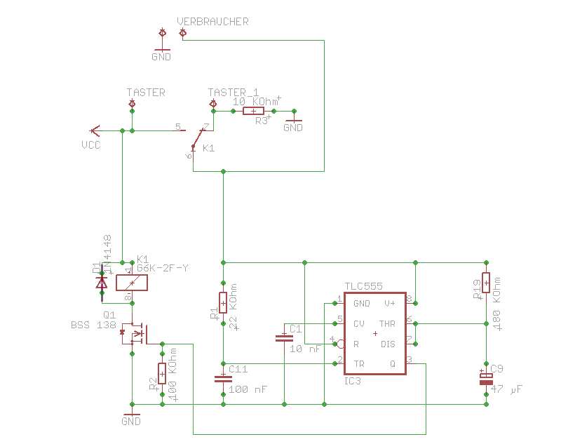

Ich habe die beigefügte Schaltung aufgebaut, die im Akkubetrieb bei 3,3V
läuft. Sie tut soweit das, was sie soll. Wird der Taster kurz
geschlossen, dann läuft der Timer und versorgt den Verbraucher über das
Relais mit Strom. Ist der Timer abgelaufen, fällt das Relais ab, wodurch
kein Strom mehr verbraucht wird.
Nun kann es aber vorkommen, dass der Sensor (Taster) nicht nur kurz
gedrückt wird, sondern gedrückt bleibt. In diesem Fall wird natürlich
auch der Verbraucher mit Strom versorgt, bis der Akku leer ist.
Gibt es eine einfache Möglichkeit die Schaltung so zu ändern, dass das
Grundprinzip erhalten bleibt, aber der Verbraucher in jedem Fall (auch
wenn der Taster gedrückt bleibt) nach Ablauf des Timers abgeschaltet
wird?

von Falk B. (falk)
@ Frank Saner (hobbyist)
>wird?
Mit einem RC-Hochpass. Dazu schaltet man den TLC555 als klassiches
Monoflop und packt halt vor den Triggereingang den RC-Hochpass.
R2 ist überflüssig, denn der Ausgang vopm TLC ist nie hochohmig.
Wozu 2 RC-Glieder am TLC555?

von Hubert G. (hubertg)
Ein Problem ist nur wenn man mit dem Taster auch gleichzeitig die
Versorgungsspannung einschalten will.

von Thomas B. (thombde)
ups, gerade gelöscht, sorry
Hier noch mal der Text:
So ein Pull Down kann aber nie schaden.
Falls der 555 mal in die bütten geht ist sichergestellt,
das der FET nicht in der Luft hängt.
Ist ja kein Kostenfaktor.
Ich würde die Versorgung für den 555ér noch etwas entkoppeln,
sonst triggert sich das Ding selber.
Du kannst aber auch den TLC555 immer an der Versorgungsspannung lassen.
So viel µA zieht der in Ruhe ja auch nicht. Deswegen ja CMOS.

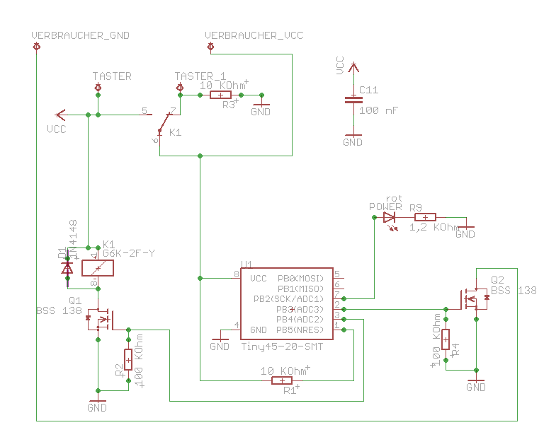

von Frank S. (hobbyist)
Also wenn ich die Schaltung sowieso umbauen muss, dann könnte ich es wie
vorgeschlagen auch gleich mit einem ATtiny lösen.
Sinngemäß würde ich das Programm so schreiben, dass es folgendes macht:
Taster schließt, dadurch startet der µC.
- Relais auf HIGH
- PIN2 auf HIGH
- Pin7 auf HIGH
- Timer runter zählen
- wenn Timer abgelaufen, Relais auf LOW
- Pin2 auf LOW
- Pin7 auf LOW
- Danach µC in den Tiefschlaf (für den Fall, dass der Taster geschlossen
bleibt, läuft der µC zumindest mit minimalem Stromverbrauch. Alle
anderen Verbraucher sind dann schon stromlos)
Wären die Schaltung (ja ich weiß, irgendwie kann man die Pins benennen
und hat dann weniger "Kabelsalat" in der Zeichnung) und das "Programm"
so okay?
Frank
P. S. Wäre R3 in diesem Fall nicht eigentlich überflüssig?
Da ich inzwischen das eine oder andere (kleine) Projekt mit ATtinys
gebaut habe, habe ich mir einen Arduino Clone angeschafft, mit dem ich
die ATtinys programmiere. Man ist in den Möglichkeiten eingeschränkt,
aber auch diese eingeschränkten Möglichkeiten übersteigen noch um ein
Vielfaches mein "Können" ;)
Ein Programmiergerät ist also vorhanden und muss nicht erst angeschafft
werden.
Wenn es so ist, dass ich die Schaltung sowieso umstricken muss, dann
kann ich auch gleich auf einen µC umsteigen. Die Idee hatte ich beim
Entwurf der Schaltung bereits, dann aber wieder verworfen, weil ich
dachte, das wäre wie das berühmte schießen mit Kanonen auf Spatzen.
Preislich tut sich das aber so gut wie nichts, ob ich einen 555 mit
Peripherie nehme oder einen Attiny mit weniger Peripherie aber mehr
Möglichkeiten.
Ich würde nur gerne wissen, ob der Schaltplan so okay ist oder ob da
noch Fehler drin sind. Sollte man einen ungenutzten I/O des µC
grundsätzlich z. B. über 10KOhm auf GND legen oder kann man den einfach
so offen lassen?
Frank
