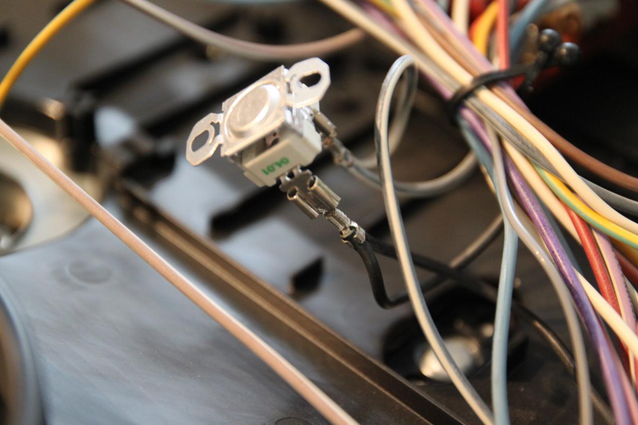

Hallo Gemeinde, in unserer Herd-Backofen-Kombination ist der Backofen plötzlich tot. Das Cerankochfeld funktioniert einwandfrei, ebenso geht die eingebaut Uhr. Was mich stutzig macht ist, daß der Backofen komplett tot ist, d.h. auch die Innenraumbeleuchtung geht nicht. Es sieht also aus, als ob da noch eine Sicherung im Gerät wäre, die kaputt gegangen ist. Ich finde aber keine. Jemand eine Idee? - Spannungen auf allen 3 Phasen sind OK. - Heizschlangen haben zwischen 37Ohm und 47Ohm. - Keine Platine/Elektronik drin, alles direkt and Blech geschraubt.

Ulli N. schrieb: > d.h. auch die Innenraumbeleuchtung geht nicht. Ja, es gibt eine Übertemperatursicherung für den Herd. Und natürlich lockere Kabel. Defekte Heizwendel ist eher unwahrscheinlich, vielleicht hat die Übertemperatursicherung angesprochen weil der Gehäuselüfter ausgefallen ist, den viele Backöfen haben.
Ab und zu ist direkt an der Heizschlange noch eine Ex-und-Hopp Thermosicherung, so ein Röhrchen. Ansonsten kannst du nochmal von aussen (am freigeschalteten Anschluss) ohmsch messen und mal den Ofen einschalten. Dann weiter vorhangeln Richtung Backofenschalter - der kann natürlich auch eine Macke haben.

Michael B. schrieb: > Ja, es gibt eine Übertemperatursicherung für den Herd. OK, das Ding (siehe Anhang) ist von oben auf das Blech des Backraums geschraubt und hat keinen Durchgang. Kann das die Übertemperatursicherung sein?
Ulli N. schrieb: > Kann das die > Übertemperatursicherung sein? Ja, das ist sie. Die sieht sogar so aus, als könnte man sie evtl. manuell zurückstellen.
Matthias S. schrieb: > Ja, das ist sie. Die sieht sogar so aus, als könnte man sie evtl. > manuell zurückstellen. Danke, dann zieh ich mal die Kabelschuhe ab, damit ich sie mit der Lesebrille besser untersuchen kann (scheiss alter).
Meistens beschränkt sich das Rückstellen darauf, das man in irgendein Löchlein mit was spitzem drücken muss, dann knackt es kurz und es geht wieder. Du siehst das (Bimetall-) Blech dann wieder in die Ausgangsstellung zurückspringen.
Es kann aber auch eine Lötpille sein die einen Sprungkontakt zum Auslösen bringt, dann ist die Sache etwas schwieriger, sogar unmachbar.

Matthias S. schrieb: > Meistens beschränkt sich das Rückstellen darauf, das man in irgendein > Löchlein mit was spitzem drücken muss, dann knackt es kurz und es geht > wieder. Du siehst das (Bimetall-) Blech dann wieder in die > Ausgangsstellung zurückspringen. Da sehe ich leider keine Möglichkeit. Mit der aufgedruckten Bezeichnung habe ich es aber bereits als Ersatzteil ergoogelt. Vielen Dank nochmal für deine Hilfe. Teo D. schrieb: > Bei "Hilfe mein Backofen ist tot" antworte ich immer "Haben Sie schon > die Einstellungen der Zeitschaltuhr geprüft?". Gefühlte Trefferquote 99% > :) Habe gerade gelesen, dass das wirklich oft passiert. Kann ich hier aber ausschliessen, da wir die Schaltuhr noch nie verwendet haben. Wenn 2 kleine Prinzessinnen vor dem Herd auf ihre Pizza warten braucht man keine Schaltuhr ;-)

Hallo zusammen, da es zum guten Stil gehört, will ich noch die Auflösung posten: Wenn ich den Thermoschalter kurzschliesse geht der Backofen wieder, aber tatsächlich erst nachdem man an der nach Netztrennung blinkenden Uhr mindestens einmal eine der Tasten zum Stellen drückt. Auch die Beleuchtung geht vorher nicht an. Das ist bisher vermutlich nicht aufgefallen, da ich die Angewohnheit habe nach einem Stromausfall durchs Haus zu gehen und alle Uhren zu stellen. Warum der Thermoschalter angesprochen hat bleibt allerdings ein Rätsel. Ich habe den Ofen eine ganze Weile auf 200 Grad laufen lassen, ohne Probleme. Wie auch immer, das Ding ist leicht zu besorgen und kostet 15€ anstatt 1000€ für einen neuen Herd. Vielen Dank für eure Tipps!!!
