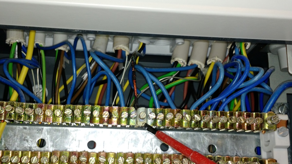

Hallo zusammen, für meinen folgenden Fall bitte ich Euch um Eure Hilfe und Eure Ideen, was die möglichen Ursachen sein könnten. An dieser Stelle schon mal vielen Dank dafür! In der Hausinstallation sind der Wohnbereich (EG und OG) und der Keller separat abgetrennt, mit je 30mA. Die Stromkreise sind mit B16 Sicherungsautomaten abgesichert. Nun ist an der N-Sammelschiene der Keller-UV ein Neutralleiter eines Stromkreises durchgeschmort, direkt an der Sammelschiene. Im betreffenden Stromkreis sind 19 Steckdosen angeschlossen, die über die Kellerräume verteilt sind. Zur fraglichen Zeit sind meiner Erinnerung nach zur gleichen Zeit 2 Geräte betrieben worden: Waschmaschine im Waschraum (2200W) und eine Lamellenfräse (700W) in der Werkstatt. Der Trockner, der im gleichen Stromkreis hängt war jedoch aus. Das war und ist nicht immer so, da die WaMa und der Trockner in der Vergangenheit durchaus parallel betrieben wurden. Der Fehler ist aufgefallen, als meine Frau abends sagte, die Waschmaschine müsste schon lang fertig sein, aber das Wasser stünde noch in der Trommel. Waschmaschine und Trockner zeigten nichts an und wirkten stromlos. Fehlersuche: Automaten und FI waren OK. Die gemessene Spannung in allen Steckdosen betrug nur wenige Volt. Ich habe die Fehlersuche in der Unterverteilung fortgesetzt und irgendwann im Bereich der N-Leiterschiene gesucht, um einen möglichen losen Draht zu finden. Dabei ist mir nicht aufgefallen, daß die Isolierung des betroffenen N-Leiters bereits durchgeschmort war und habe deswegen beim Anfassen einen Schlag bekommen (5 Sicherheitsregeln nicht beachtet!!!). Der FI hat nicht ausgelöst. Ich habe die restliche Verteilung so gut es ging überprüft und konnte mit meinen Möglichkeiten (Sichtkontrolle, Duspol und Multimeter) nirgends eine unterbrochene N-Leiter Verbindung oder verschobene Spannung feststellen (also irgendwo deutlich mehr oder weniger als 230 V zwischen Phase und N, bzw. deutlich mehr oder weiniger als 400 V zwischen zwei Phasen). Was ich bereits weiß (und auch schon eingeplant hatte, nachdem wir das Haus gekauft hatten), daß Trockner und WaMa einen separaten Stromkreis bekommen müssen. Wie es halt so ist, verschieben sich solche Vorhaben durchaus mal... Was ich noch nicht weiß, warum könnte der N-Leiter an der Sammelschiene durchgeschmort sein? Warum hat beim Berühren des durchgeschmorten N-Leiters der FI nicht ausgelöst? Vielen Dank für Euer Gehirnschmalz und beste Grüße, der Franz.
1. Ich würde vermuten: Übergangswiderstände, also korrodierte oder keine feste Klemmung, oder Riss im Leitermaterial (ist ja meißt massiv), dann fängts das "britzeln" an und schmorrt. 2. Wenn du den Neutralleiter berührst, ziehst du dich ja auf Neutralpotential, der Strom kann dann über deinen Körper direkt über den Neutralleiter abfließen und es fließt kein "Fehlerstrom". Du bist in dem Moment ein elektrischer Verbraucher.
Franz schrieb: > Was ich noch nicht weiß, warum könnte der N-Leiter an der Sammelschiene > durchgeschmort sein? Schlecht festgeschraubt ? > Warum hat beim Berühren des durchgeschmorten N-Leiters der FI nicht > ausgelöst? War wohl doch zu wenig Strom über deinen Körper nach Erde, du merkst ja auch schon 1mA.

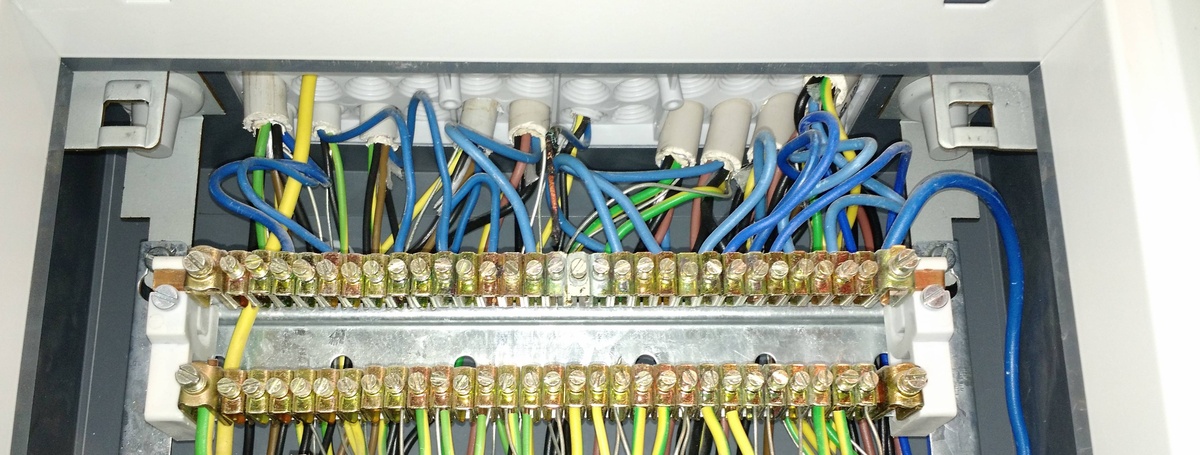

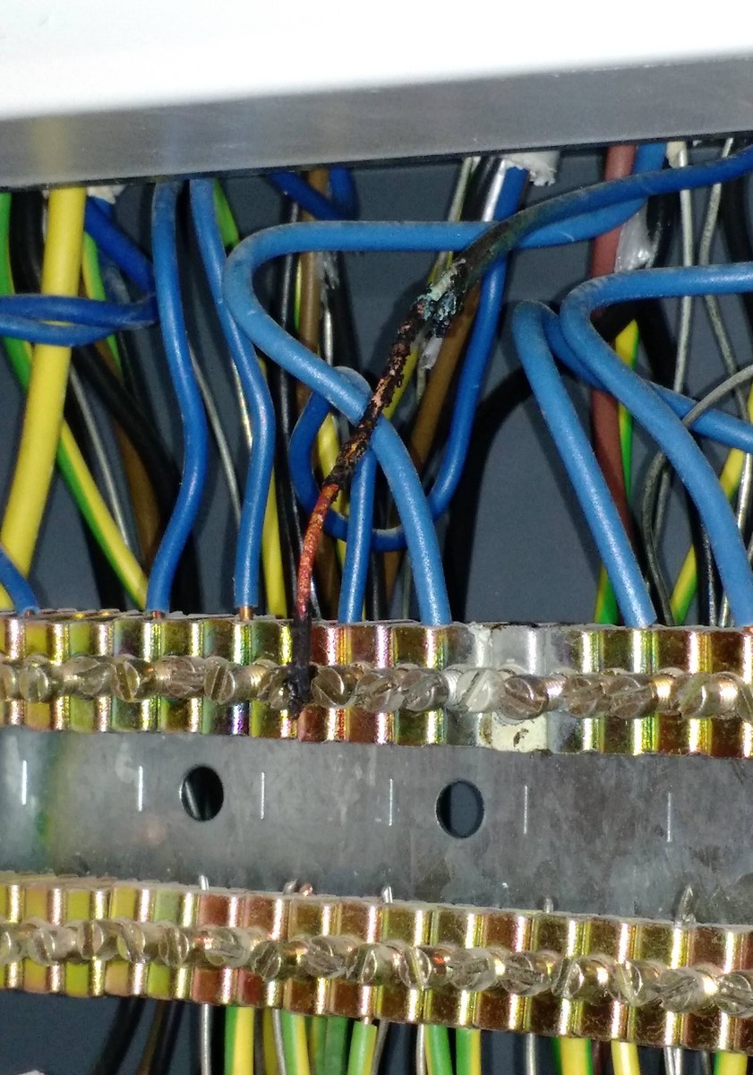

Hey, herzlichen Dank für Eure Antworten. Noch zur Ergänzung: ich hatte keine Schuhe an, nur Socken. Der FI funktioniert insofern, daß er auslöst, wenn die Taste betätigt wird. Den Restdraht habe ich bisher noch nicht aus der Schraubklemme herausgefummelt, daher weiß ich nicht, ob der vielleicht platt ist. Anbei auch noch ein paar Bilder von der Schadstelle. Ich würde als nächstes die betreffende Leitung wechseln (diesmal unter Beachtung der 5 Sicherheitsregeln). Außerdem für Trockner und WaMa einen eigenen Stromkreis legen. Was muss ich zusätzlich noch machen (lassen) und beachten?
Wenn Du einen "Duspol" (Spannungsprüfer mit Spule und mechanischer Anzeige) hast, kannst Du ja mal den N gegen PE testen; dabei muss der FI auslösen. Möglicherweise hast Du einen gewischtbekommen, weil auf dem abgeschmorten N jetzt Phase von den Geräten, oder einer Lampe zurückkam, und Du mit dem anderen Finger den N zum FI berührt hast. Da merkt der FI dann nichts, weil sich die Ströme im Summenstromwandler aufheben. Ein durchgeschmorter N-Leiter kann aber auch andere Ursachen haben, die durch einen Sachverständigen überprüft werden sollten.. Thema Oberwellen durch Schaltnetzteile, oder Steckdosen über 5x1,5 an 3 Phasen.. Zum Einlesen vielleicht auch das hier.. http://www.hensel-electric.de/de/service/der-elektro-tipp/archiv.php
Ahh - die Bilder kamen während ich den letzten Post schrieb.. Das sieht freilich nach einer losen Klemmstelle aus; augenscheinlich gehört der blaue Draht zu einem 3x1,5, und er ist nur im Bereich der Klemmstelle verschmort. Möglicherweise wurde er auch beim Abisolieren mit einem Messer angeritzt. Also wenn schon neue Leitungen zu den Steckdosen, dann möglichst mit 2,5 Quadrat und 16A Sicherung (Automat B16A). Wenn mehrere Steckdosen über eine Leitung angeschlossen werden, dann sollte der PE in der Dose direkt mit Klemmen durchgehend verbunden und ein 3ter Draht zum Anschluß der Steckdose abgezweigt werden - Verhindern, dass beim Ausbau/Abklemmen einer Steckdose der PE zu den nachfolgend angeschlossenen Steckdosen unterbrochen wird.
ich denke mal hier, klassischer Fall: Erhöhter Übergangswiderstand (Schraube auf der N-Schiene nicht richtig angezogen) in Verbindung mit grenzwertiger Strombelastung (WAMA und Trockner gleichzeitig). J.

sind das Geschirmte Stromleitungen? Bringt das was" oder ist da nur Schlangenöl-Therapie? Ich frage deswegen, weil ich derzeit grade bei meinem Neffen die Hausverkabelung erneuern möchte. Da könnte ja sowas durchaus überlegt werden (solche geschirmte Leitung zu verlegen)
Ich habe nur einen einfachen elektronischen Prüfer, aufgedruckt ist 3,5 mA. Der löst sicher nichts aus ;-) Da ich die 5 Sicherheitsregeln nicht beachtet habe, kam auf dem Draht tatsächlich die Spannung der WaMa zurück und ich hab hingefasst. Kann sehr gut sein, daß ich mit zwei Punkten den Draht zur N-Schiene gebrückt habe. Und da fließt dann tatsächlich kein "Fehlerstrom" weg? Bzgl. der Oberwellen bin ich insofern skeptisch, da sich diesbzgl. in den letzten Monaten nichts Neues zur Installation hinzugekommen ist, was nicht auch schon vorher da gewesen wäre. Ist hierbei erstmal grundsätzlich der N-Leiter der Zuleitung(en) in der Verteilung gemeint oder praktisch jeder N-Leiter im System?
Jürgen B. schrieb: > ich denke mal hier, klassischer Fall: Erhöhter Übergangswiderstand > (Schraube auf der N-Schiene nicht richtig angezogen) in Verbindung mit > grenzwertiger Strombelastung (WAMA und Trockner gleichzeitig). > > J. Das hatte ich eigentlich auch gedacht, allerdings lief nur die WaMa und eben eine Lamellofräse, 2200W + 700W. Geht das auch schon in Richtung grenzwertig?
Wegstaben V. schrieb: > sind das Geschirmte Stromleitungen? Bringt das was" oder ist da nur > Schlangenöl-Therapie? > > Ich frage deswegen, weil ich derzeit grade bei meinem Neffen die > Hausverkabelung erneuern möchte. Da könnte ja sowas durchaus überlegt > werden (solche geschirmte Leitung zu verlegen) Wir haben die Installation vom Vorbesitzer übernommen, der hat sich hier mit der Installation ausgetobt. Ich kann leider nichts dazu sagen, ob es etwas bringt und was genau?

Alexander Z. schrieb: > Anbei auch noch ein paar Bilder von der Schadstelle. Nun ja, der durchgeschmorte Draht hat einen deutlich geringeren Durchmesser als die anderen Drähte UND ist nachlässiger durch die Einführungstüllen gestopft worden. Sicher dass hier nicht ein unterdimensionierter Draht nachträglich vom Besitzer hingepfuscht wurde, eventuell 1mm2 für 3 x 16 A ?

Wegstaben V. schrieb: > sind das Geschirmte Stromleitungen? Ja. > Bringt das was Wenn man Powerline-Ethernet treiben will, ohne den Amateurfunknachbarn zur Weissglut zu bringen, schon.

Michael B. schrieb: > Alexander Z. schrieb: >> Anbei auch noch ein paar Bilder von der Schadstelle. > > Nun ja, der durchgeschmorte Draht hat einen deutlich geringeren > Durchmesser als die anderen Drähte UND ist nachlässiger durch > die Einführungstüllen gestopft worden. Sicher dass hier nicht > ein unterdimensionierter Draht nachträglich vom Besitzer > hingepfuscht wurde, eventuell 1mm2 für 3 x 16 A ? Der Vorbesitzer hat im Kellerbereich ziemlich viele Drehstrom-Steckdosen verbaut. Wofür? Keine Ahnung... deswegen sieht es auf den Fotos so unterschiedlich aus. Die restlichen Leitungen für Licht und andere Steckdosen-Stromkreise sind definitiv mit 1,5mm² verlegt.

Jürgen B. schrieb: > ich denke mal hier, klassischer Fall: Erhöhter Übergangswiderstand > (Schraube auf der N-Schiene nicht richtig angezogen) denke ich auch, bei einem Freund waren alle lose (vom Fachbetrieb) Deswegen der Tipp ruhig mal alle prüfen und ggffs. nachziehen.

Was den Schlag angeht. Der N war (durch lose Klemme oder Durchschmoren wegen schlechtem Übergangswiderstand) nicht mit der Sammelschiene verbunden. Dadurch ging dann die Waschmaschiene natürlich auch nicht. Wenn du jetzt an die N-Leitung fasst fließt der Strom von der Phase über deine noch eingeschalteten Verbraucher (durch den FI) zu dir. Da beim FI gleich viel Strom hin wie zurück fließt lößt er natürlich nicht aus, egal wie viel du abbekommst. Viele Grüße, Max
