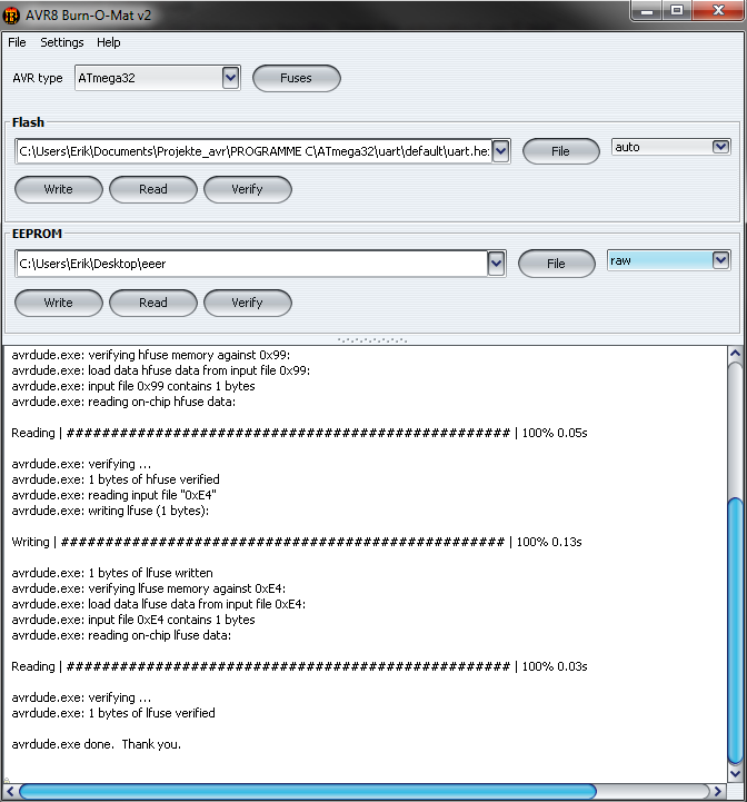

Ärgert sich schrieb: > Ab 0x0400 ist schluss. Habe diesen Wert mal eingetragen also "eeprom_write_byte((uint8_t*)0x400,'A');" und den µC gestartet. Anschließend mit "AVR8 Burn-O-MAT V2" den EEPROM als RAW format auf meinen PC kopiert. Beim Durchsuchen des files fiel mir auf, dass das 'A' an erster stelle in der datei steht. Liegt es dran, weil mit 1024 der bereich überschritten ist? Daraufhin habe ich "eeprom_write_byte((uint8_t*)0x3FF,'A');" Probiert also 1023, hier habe ich wieder dass selbe problem, man findet das 'A' nicht, es steht nicht in der Textdatei. Was aber auch komisch ist, wenn ich die EEPROM datei umschreibe also auf meine gewünschten Zeichen, kann ich es erfolgreich hochladen wenn ich weniger als 256 Byte bzw. Ziffern verwendet habe. Brauche ich mehr kommt immer ein Error, dass beim schreiben etwas schiefgelaufen ist. Error: avrdude.exe: verification error, first mismatch at byte 0x0011 0xff != 0x71 avrdude.exe: verification error; content mismatch

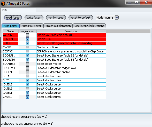

Du bist sicher, einen ATmega32 zu haben? Die Brownout-Fuses sind auch richtig gesetzt?
Walter T. schrieb: > Du bist sicher, einen ATmega32 zu haben? Als ich ihn bei Reichelt + 5 anderen gekauft habe stand "ATmega32" da, auf dem Gehäuse des Prozessors steht ATmega32, ich vermute zu 10% dass er es sein könnte. Nein - spaß bei seite, er ist es sicher. Fuses sind im Anhang, ich habe hier nichts verändert bis auf die Quarz einstellungen.

Umbrecht schrieb: > auf dem Gehäuse des Prozessors steht ATmega32, ich vermute zu 10% dass > er es sein könnte. Der Teufel ist ein Eichhörnchen. Umbrecht schrieb: > Fuses sind im Anhang BODEN und EESAVE wären schon einmal ein guter Anfang. Falk B. schrieb: > Was soll das? In C kümmert sich der COMPILER um die Adressen der > Variablen! Für das Hardkodieren von EEPROM-Adressen kann es auch unter C gute Gründe geben. Z.B. um einen EEPROM-Dump aufs Display oder UART zu geben. Und ich finde auch nichts, was dagegen spricht, außer den Komfort, den die automatische Verwaltung der EEPROM-Adressen bietet.
Walter T. schrieb: > BODEN und EESAVE wären schon einmal ein guter Anfang. Warum EESAVE? Hierdurch werden alle Bytes des EEPROM bei einem neuen Programm upload auf 0xFF gesetzt - oder liege ich falsch? Walter T. schrieb: > Für das Hardkodieren von EEPROM-Adressen kann es auch unter C gute > Gründe geben. Z.B. um einen EEPROM-Dump aufs Display oder UART zu geben. Dass trifft es.. Mein fehler dass ich es nicht erwähnt habe - Sorry

Karl H. schrieb: > Wie hast du das festgestellt? Ich habe den EEPROM mittels AVR Burn-O-Mat ausgelesen (im Programm die funktion "Read" beim EEPROM). In meinem Fall wird dann auf dem Desktop die datei "eeer" angelegt ohne endung. Sorry für den Namen aber ich war einfallslos. Diese öffne ich mit Notepadd++ und man kann alle 1024Byte lesen. Gegebenfalls auch ändern und hochladen mit "Write" aber eben nur bis Byte 256 danach kommt der Error.
Umbrecht schrieb: > Gegebenfalls auch ändern und hochladen mit "Write" aber eben nur bis > Byte 256 danach kommt der Error. Was schon mal ein Hinweis darauf ist, dass irgendetwas hardwaremässig nicht stimmt. Es gibt keinen Grund, warum du beim Beschreiben des EEPROM einen Fehler bekommen solltest. Von daher würde ich schon mal dem, was Burn-O-Mat aus dem EEProm ausliest, nicht mehr über den Weg trauen. Solange dein Brennprogramm weiss, dass es sich um einen Mega32 handelt, musst du 1024 Bytes fehlerfrei ins EEPROM schreiben können. Egal welche Werte. Solange das nicht der Fall ist, würde ich dem alles nicht über den Weg trauen.

Umbrecht schrieb: > Eine Option die mir gerade einfällt, wenn ich z.b. die Adresse 500 des > EEPROM beschreibe, anschließend auslese mit eeprom_read_byte und über > den Uart oder LCD ausgebe. - Werde ich gleich mal ein Programm dafür > schreiben und testen Wahlweise das gesamte (mit Burnomat geschriebene) EEPROM mal auslesen und über UART dumpen. Ist ja ein Wenigzeiler. Umbrecht schrieb: > Warum EESAVE? Hierdurch werden alle Bytes des EEPROM bei einem neuen > Programm upload auf 0xFF gesetzt - oder liege ich falsch? Neee, andersherum: Der EEPROM-Inhalt wird auch über ein Chip Erase hinaus aufbewahrt.

Also, vom ATmega32 funktioniert alles einwandfrei, ich habe ein 'A' in die Adresse 0x3FF geschrieben und lese sie aus. Zusätzlich auch noch die Adressen 0x3FE, 0x400 um sicher zu gehen. Herauskommt dass 'A' und 2 Werte mit 255 - was soweit richtig ist. Was aber nun blöd ist, dass irgendwas mit dem AVR Burn-O-Mat nicht stimmt.. Soweit schon mal danke für die Hilfe! ^^
