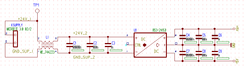

HAllo, ich habe folgende Schaltung, siehe Anhang. Die Schaltung soll 24V/GND in +/- 15V mit dem angegebenen DCDC Wandler umwandeln. DIe +24V kommen über die KSUPPLY Steckverbindung ganz links im Bild. Die Frage, die sich mir stellt ist folgende: Kann man den GNBD von der 24V EIngangsspannung mit dem GND der +/- 15V Ausgangsspannung verbinden oder nicht? Ist das sinnvoll? In meiner aktuellen Schaltung ist das nämlich nicht der Fall... Vielen Dank,

Wenn du die beiden GND verbindest hast du keine Potentialtrennung mehr ( wenn der DC/DC tatsächlich Potential trennt, was ich annehme), über die Sinnhaftigkeit musst du selbst entscheiden.
Hans Werner schrieb: > Kann man den GNBD von der 24V EIngangsspannung mit dem GND der +/- 15V > Ausgangsspannung verbinden oder nicht? Da unter r53-2415d nichts zu finden ist: Keine Ahnung, du warst zu faul das Datenblatt des Wandlers zu verlinken.
Sorry, hier der DCDC Wandler: http://www.digikey.com/product-detail/en/RS3-2415D/945-1322-ND/2256502 Es ist eine Potentialtrennung vorhanden. Würdet Ihr in diesem Fall die beiden GNDs verbinden oder die Schaltung wie angeführt ohne Verbindung entwerfen? Danke!
Wenn du dir nicht sicher bist, mach es ohne Verbindung. Die Verbindung über eine Drahtbrücke kannst du ja für den Fall der Fälle vorsehen.
So wie ich es gemacht habe, funktioniert es. Ich wollte mich nur darüber informieren, wie das normalerweise gemacht wird bzw. wie ihr so etwas angeht. Dank!

Hans Werner schrieb: > Was genau sind denn hier die Vorteile einer galvanischen Trennung? Das kannst nur Du wissen, wir kennen Deine Anwendung ja nicht. Zum Thema EMV: Man sieht immer mal wieder in Appnotes zu galvanisch getrennten DC/DC Wandlern Kondensatoren zwischen Ein-und Ausgang, die Störabstrahlungen vermindern. Eine galvanisch Verbindung niedriger Impedanz könnte das Gleiche bewirken.
Hans Werner schrieb: > Es ist eine Potentialtrennung vorhanden Dann darf man verbinden. Man muss sogar verbinden, wenn die Ausgangsspannungen sonst nicht an irgendein Potential gebunden sind, denn sonst könnten sich mehr als 1000V Spannungsdifferenz aufbauen und die Isolation würde durchschlagen.
Michael B. schrieb: > Man muss sogar verbinden, wenn die Ausgangsspannungen sonst nicht an > irgendein Potential gebunden sind Die Frage ist nur, wooo man den Massepunkt genau hinlegt! Evtl. sind irgendwelche OPVs im Spiel die einen ganz BESTIMMTEN Massepunkt brauchen. Wir kennen weder die restliche Schaltung noch deren konkreten Aufbau. Außerdem sollte Hans nachlesen wie dieser DC/DC mit 2 Ausgangsspannungen regelt. Evtl. bricht eine Spannung davon durch größere Last etwas ein?
Michael B. schrieb: > Hans Werner schrieb: >> Es ist eine Potentialtrennung vorhanden > > Dann darf man verbinden. > > Man muss sogar verbinden, wenn die Ausgangsspannungen sonst nicht an > irgendein Potential gebunden sind, denn sonst könnten sich mehr als > 1000V Spannungsdifferenz aufbauen und die Isolation würde durchschlagen. Warum sind diese beiden GNDs dann nicht standardmäßig intern im Regler verbunden, sondern sind isoliert voneinander? Die +-15 V am Ausgang beziehen sich doch auf den GND am Ausgang, und wenn die restliche Schaltung nur diese +/- 15V benötigt? Weiters würde die Common Mode Choke L1 wohl keine Sinn haben, wenn ich z.B. GND_SUP_1 mit GND_SUP_2 (in weiterer Folge von der Verbindung GND_SUP2 mit GND am Ausgang) verbinde, oder?
Hans Werner schrieb: > Warum sind diese beiden GNDs dann nicht standardmäßig intern im Regler > verbunden, sondern sind isoliert voneinander? Weil es Fälle gibt, wo Isolation nötig ist, gibt es solche und solche Typen. Überzeuge Dich selbst.http://de.rs-online.com/web/c/halbleiter/stromversorgung/dc-dc-wandler/ Beitrag "Hilfe bei EMV Maßnahmen"
Hans Werner schrieb: > Warum sind diese beiden GNDs dann nicht standardmäßig intern im Regler > verbunden, sondern sind isoliert voneinander? Weil ja nicht jeder +/-15V habe will. Der eine will 30V, der andere setzt die Soannung auf high side einer anderen Versorgungsspannung drauf. Wsrum sollte der Hersteller solche Kunden vergraulen ?
