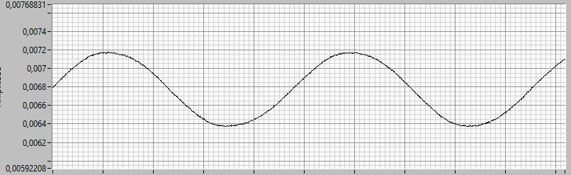

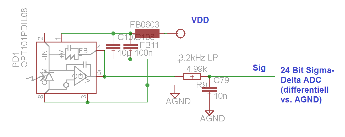

Hallo, ich wundere mich gerade über meinen Aufbau: Gemessen wird das Signal einer Photodiode mit integriertem Transimpedanzverstärker (OPT101). Dieses signal TP filtere ich auf 3.2kHz und wandle es dann mit einem 24Bit sigma-delta ADC, der mit 2MHz sampled und auf 500Hz downsampled. Wenn ich das Signal nun bei niedriger Amplitude (also abgedunkelte umgebung) betrachte, finde ich, dass auf dem lichtabhängigen signal-level eine ziemlich saubere sinusschwingung (im Bild nur gestört durch die veränderung der Lichtverhältnisse durch meine Bewegung bei der messung) aufliegt mit ca. 0.07Hz (14s periodendauer). - Was kann das sein? sehr langsames 1/f rauschen? (y-skala ist mV, d.H. ppAmplitude ist ca. 1mV) / Wo könnten andere Ursprünge liegen? - Wenn das "normal" ist, könnte ich ja grundsätzlich einen Hochpass integrieren. Das Problem ist, dass es sich sozusagen um eine DC messung handelt, d.h. es sind durchaus nutzsignale in diesem Bereich zu messen! Wenn es z.B. ein Groundloop ist (kann das sein?) dann würde ich lieber Ursachen, statt Symptome bekämpfen!?

Vorallem: Das signal ist ein so unglaublich sauberer sinus! Wäre ja toll, wenn ich einen niederfrequenten signalgenerator mit 1mV amplitude und rauschen im 10µV bereich bräuchte...

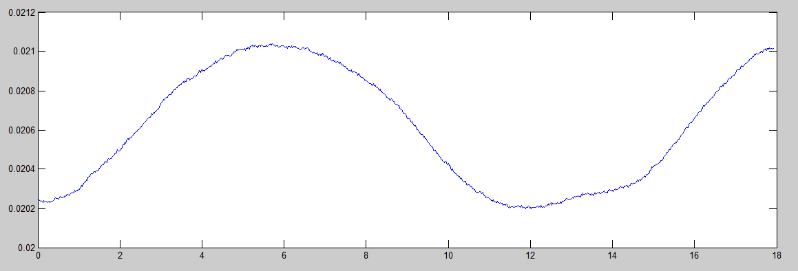

Possetitjel schrieb: > Das bedeutet, dass Du in einem vollgeschirmeten Raum > experimentierst? Oder alternativ weitab der Zivilisation > arbeitest? So war das nicht gemeint! du hast recht, netzspannung ist nicht per se auszuschließen, gemeint war, dass die nicht leitend eingekoppelt werden kann, weil datenübertragung wireless geschieht und per akku betrieben wird. Ich habe euren verdacht auch nachgeprüft und kann ihn bestätigen: Wenn ich das USB-Ladekabel anschließe während dem Betrieb, bekomme ich eine größere Amplitude dieses Signals. Mit Kabel 1-2mV, ohne bis runter zu 50µV. Die Ursache ist also - mal wieder -netzbrummen, wahrscheinlich eingekoppelt in die verbindungskabel der photodioden... Auf einem alten aufbau ist die photodiode direkt auf der platine aufglötet (also keine kabel), dort zeigt sich das signal immernoch, allerdings noch kleiner. Jetzt versuche ich zu verstehen, wie ich das weiter dämpfen kann: - Abgeschirmte kabel/gehäuse ist klar. Da das Photodiodensignal differenziell gegen GND verstärkt wird (Differenzverstärker im ADC), ist es ja nur wahrscheinlich, dass das Signal über die masse eingekoppelt wird. Mehr als gut schirmen und kurze kabel kann man bei so einem aufbau dann wohl nicht (wie gesagt: wireless + akkubetrieb)?

Uwe B. schrieb: > Hast du die Möglichkeit, dir das Signal rein analog mit einem > ausreichend empfindlichen Oszi oder Oszi + Vorverstärker anzusehen? Ich > tippe ja auch auf einen Alias. Aber vielleicht spielt ja deine > Digitaltechnik bzw. deren Algorithmen verrückt, oder der ADC? Das Agilent DSO-X2014A das wir hier (mit den vorhandenen Tastköpfen) haben ist leider viel zu verrauscht in dem Bereich da unten. Eventuell kann ich mir das mit einer LabView Karte mal anschauen. Werde ich tun! Mein Verdacht ist auch ein Alias irgendwelcher Art, wohl aber schon zusammenhängend mit Netzbrummen (wie gesagt, mit eingestecktem USB Ladekabel verzehnfacht sich die Amplitude) allerdings ist mir unerklärlich woher der kommen soll: Der Sigma Delta ADC sampled mit 2.048MHz und (down-)sampled dann mit einem digital decimation filter auf (einstellbare) 500Hz. Der RC Tiefpass vor dem Eingang hat 3.2kHz und liegt damit in der Größenordnung der application note. Die signale, die ich nun sample sind ja allesamt niederfrequent! Und wie gesagt: Auf den anderen Eingängen sind diese "Aliase" nicht zu sehen, auf dem µC werden aber alle Eingänge gleich verarbeitet...

Nun also: Es hat sich gezeigt, dass die langsamen Oszillationen tatsächlich ein gemessenes Signal der Photodiode waren! Diese ist offensichtlich in Verbindung mit dem 23Bit ADC so genau, dass sie auch durch mehrere Plastik und Pappschachteln jeweils abgedichtet und umwickelt mit schwarzem Panzerband etc. hindurch noch ein langsames optisches Störsignal gemessen hat. Da das Gerät drahtlos funktioniert konnte ich es sukkzessive weiter einpacken - immer mit nichtmetallischem (/abschirmendem) Material - und das Störsignal wurde schwächer und schwächer, bis nicht mehr zu sehen im µV Rauschen. Woher das Signal nun kommt: Höchstwahrscheinlich aus den Lichtquellen im Büro hier, vornehmlilch Leuchtstoffröhren, allerdings auch (ich habs Probiert) von so etwas wie einer beleuchteten Lötlupe (LEDs). In irgendeiner Form scheint das Licht dieser Lampen einer langsamen (0.7 Hz) Modulation zu unterliegen, die in der Wechselspannung hier begründet liegt. Das könnte dann auch erklären, warum das Signal größer wurde, wenn das Gerät hier zum Laden über USB auf Masse gezogen wird.
