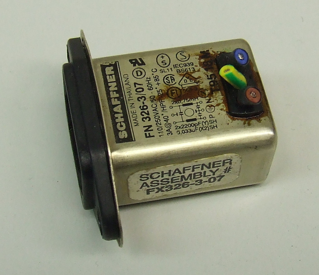

Hallöchen! Es hat letzten Donnerstag den Netzfilter unseres Spektrumanalysators (Tektronix 2712) erwischt. Wir benötigen das gute Stück nur recht selten für Precompliance-Messungen und er stand nun sicherlich 3-4 Monate in der Ecke. Soweit lief er auch die ersten 30 Minuten normal durch. Als ich dann kurz nicht im Labor war meinte mein MA im Nebenraum plötzlich: "Kein Internetzugang mehr" Also ich wieder ins Labor/Büro (da stehen Server/DSL-Model etc.): ich sah direkt dichte Nebelschwaden im Büro und es roch "elektronisch würzig" - aber so richtig. SA dunkel, Server aus, Sicherung und FI-Schalter geflogen. Gedanken: "SCHEISSE! Hat es den SA zerlegt? Eingetrocknete/unformierte Elkos etc.? Ist ja schon zwanzig Jährchen alt ..." Da der SA nah an der Wand stand, sah ich schon die Bescherung: der SA hatte richtig viel schwarzbraune Suppe nach hinten abgeblasen - über die Aluprofile, die dahinter lagen und an die Wand gespritzt. Alle rückseitigen Anschlüsse waren übelst versaut. Naja - also abgestöpselt und direkt Gehäuse geöffnet - Elkoinhalt wirkt sich ja nicht wirklich positiv auf Platinen aus. Dann ein erleichtertes Durchatmen - im Gehäuse war nichts passiert und offenbar hatte es nur die Kaltgerätebuchse gebläht. Feinsicherung war auch noch ganz, also gute Chancen, dass hinter dem Filter alles ok war. Vermutlich gab es einen größeren Leckstrom, der dann über die halbe Stunde weiter anwuchs, den Harz/Kunststoff im Blechgehäuse zum kochen brachte und sich der Überdruck dann irgendwann zwischen Steckergehäuse und Blechhülle nach außen entlud. Man sieht auf dem zweiten Bild, wie sich das Blech nach oben wölbt. Heute dann die Ersatzbuchse eingebaut (passte natürlich nicht bzw. das Original gabs nicht mehr, so dass noch am Gehäuse mit der Miniflex gearbeitet werden musste) und das Teil läuft wieder :-) Puh! Nun die Fragen: 1.) Passiert so etwas öfter und warum passiert es? Ich dachte immer, diese Art Kondensatoren (MP?) wären für die Ewigkeit gebaut. Maximal verlieren sie Kapazität bei Durchschlägen, aber direkt hochgehen? Bisher ist mir das in 30 Jahren Elektronikbastelei noch nicht passiert. Es ist ja auch nicht so, dass der SA besonders viel Leistung hat. Im Betrieb sind das gerade mal 60W. 2.) Erstaunlich finde ich auch, dass (B16-)Sicherung und FI flogen. Sollten beide genau gleichzeitig ausgelöst haben? Chris (nach einem ordentlichen Schreck wieder besser gelaunt) P.S.: Das Zeug stinkt jedenfalls zum Erbarmen. Obwohl alles abgewaschen ist, riecht man es immer noch.

Bei altem "Geruempel" oder besser Schaetzchen von Laborgeraet kann das schon vorkommen. Stinkt und qualmt zuweilen gewaltig. Nichts hebt ewig. Ein gewoehnlicher X-Kondensator der im Geraet freistehend verbaut ist platzt halt einfach auf und glimmt mit etwas Rauchentwicklung ggf. ab. Eingesperrt in einer Dose mit evtl. noch Vergussmasse aussen rum, als Teil eines Filter wird sich da tw. schon etwas Druck aufbauen koennen, der faengt an zu kochen und klebrige Pampe quillt ordentlich miefend heraus. Das letzte derartige Erlibnis hatte ich bei einem Philips 5715, der wurde nach etlichen Jahren wieder ausgemottet. Bei meinen teils uralten Stromversorgungen von Oltronix hats schon lange in allen Geraeten die Epoxi-Rifas zerlegt und mussten erneuert werden. Alles Geraet aus den 70/80ern.
Solche Fälle hatten wir schon zwei mal. Der eine war ein Filter in Printausführung vor einem konventionellen Trafo, der andere ein Aluminiumbecher vor einem Schaltnetzteil, da hat es im Gerät gezischt und gefaucht bis ich das Netzkabel gezogen hatte. Beim Selbstheilungsprozess entsteht eine kleine Menge Gas, die irgendwohin muss. Du kanntest mal das Gehäuse aufschneiden und schauen ob ein Bauteil aufgebläht ist. Wahrscheinlich war die Baugruppe aber komplett vergossen. Diese Vergussmasse hatte sich bei einem unserer Fälle verflüssigt und die Sauerei verursacht. Bei einfachen Entstörkondensatoren gab es immer wieder Probleme mit der Dichtigkeit des Vergusses im Bereich der Anschlussdrähte, hier gibt es irgendwo einen langen Faden zu der Reparatur eines Kondensatornetzteils einer Kaffeemaschine, dort steht etwas zu Defektursachen an diesen Kondensatoren. Aber normalerweise verlieren sie nur heimlich ihre Funktion. Die Entstördrossel könnte auch einen Schluss zwischen den Windungen gehabt haben. Sicherung und FI lösen unabhängig voneinander aus, während der Auslösung fließt der Strom noch weiter und der andere hat solange auch noch seine Chance. Entweder gab es zuerst einen Kurz- und danach einen Erdschluss oder nur letzteres.
wohl ein klassisches Problem bei bestimmten Serien Netzfilter. U.a. verbaut in Solartron 7150plus. So einer ist bei mir mal abgeraucht, da sind dann auch Sicherung und FI gleichzeitig geflogen.
Altes Problem. Vor etlichen Jahren sind mir die achsotollen Schaffner-Teile als Neukäufe auch reihenweise hopps gegangen. Das macht sich gut, wenn das innerhalb der Gewährleistung passiert und dir der Kunde dann den Schrott auf deine Kosten zurückschickt. Bei etwa 100 Stück war es dreimal der Kondensator, zweimal eine Unterbrechung. Vllt war es eine Montagsproduktion, aber seitdem kann mich Schaffner mal.
Bestätigung: Abrauchende Netzfilter gibts häufiger.
Chris D. schrieb: > Passiert so etwas öfter X2 Kondensatoren gehen nach 20 und mehr Jahren gerne mal kaputt. Das trifft auch die angeblich gute deutsche Qualität. Offenbar unterschätzen Kondensatorhersteller die Widrigkeiten des realen Stromnetzes.
Chris D. schrieb: > P.S.: Das Zeug stinkt jedenfalls zum Erbarmen. Obwohl alles abgewaschen > ist, riecht man es immer noch. Dass es NUR stinkt, ist ein Dankgebet wert. Elkososse in der Elektronik verteilt oder leitende Russpartikel oder verkohlte Leiterplatten wären viel schlimmer. Georg
Chris D. schrieb: > 2.) Erstaunlich finde ich auch, dass (B16-)Sicherung und FI flogen. > Sollten beide genau gleichzeitig ausgelöst haben? Kurzschluß nach PE.
Danke für die Antworten - dann kann ich also beruhigt sein: nach 20 Jahren darf das passieren :-) Georg W. schrieb: > Beim Selbstheilungsprozess entsteht eine kleine Menge Gas, die > irgendwohin muss. Du kanntest mal das Gehäuse aufschneiden und schauen > ob ein Bauteil aufgebläht ist. Wahrscheinlich war die Baugruppe aber > komplett vergossen. Diese Vergussmasse hatte sich bei einem unserer > Fälle verflüssigt und die Sauerei verursacht. Ja, so wie es hinter dem SA aussah, war die komplett vergossen. Ansonsten kann ich mir die Menge nicht erklären. > Sicherung und FI lösen unabhängig voneinander aus, während der Auslösung > fließt der Strom noch weiter und der andere hat solange auch noch seine > Chance. Entweder gab es zuerst einen Kurz- und danach einen Erdschluss > oder nur letzteres. Ja, das ist eine schlüssige Erklärung. Danke! Auf jeden Fall hat es hier nach langer Zeit - vor zwei Jahren war es ein 10000µF Becherelko - von mir falsch bestückt :-/ - mal wieder gerummst (wobei im Nebenraum noch nicht einmal was zu hören war). Wo gehobelt wird, da fallen Späne :-) Ansonsten bin ich vom 2712-Innenleben wirklich positiv überrascht. Auch wenn er bis obenhin vollgestopft ist: alles sehr sauber und vor allem mechanisch stabil aufgebaut. Besonders gut gefallen mir die Tasten und der Drehgeber. Bisher keinerlei Kontaktprobleme und das Drehen dieses Knopfs macht richtig Spaß. Man fühlt einfach die mechanische Stabilität und die saubere Rastung. Wenn ich dagegen die heutigen fühle ...

Georg schrieb: > Dass es NUR stinkt, ist ein Dankgebet wert. Elkososse in der Elektronik > verteilt oder leitende Russpartikel oder verkohlte Leiterplatten wären > viel schlimmer. Das sag ich Dir - ich hab drei Kreuzzeichen gemacht, als ich den Deckel abgenommen habe und nichts sah. Gottseidank ist das Teil knapp draußen aufgeplatzt.
Ich denke, das hat etwas mit der Umstellung auf die 230V~ zu tun. Die alten X2 aus der 220V-Zeit können nun langsam nicht mehr. Dazu kommt noch, das die Netzspannung höher liegt, bei mir sind es im Moment 235V~. Ein Bekannter hat mich drauf gebracht, weil er 240V~ gemessen haben will. Ich wollte es erst nicht recht glauben. Chris, dein Filter ist ja auch nur für 250V~ ausgelegt. Die jetzigen sind für 275V~ spezifiziert.
michael_ schrieb: > Ich wollte es erst nicht recht glauben. > Chris, dein Filter ist ja auch nur für 250V~ ausgelegt. > Die jetzigen sind für 275V~ spezifiziert. Ja, das hatte ich auch überlegt, aber auf dem Teil stand "250V" - da bin ich davon ausgegangen, dass das passt. Zumal auf dem Typenschild auf dem SA auch "max. 250V" stand. Aber klar: je dürftiger die Reserve, desto eher "Peng".
Chris D. schrieb: > 1.) Passiert so etwas öfter und warum passiert es? Ja, das ist normal. Die alten X2-Kondensatoren bekommen Risse, ziehen Feuchtigkeit und bekommen einen Feinschluß. Durch den Leckstrom wird es dann warm und das Ding fängt an zu qualmen. Es gibt zwei Sorten: die eine sondert weisslichen Qualm ab, der einigermassen interessant riecht, die andere produziert schwarzen öligen Rauch. Ohne Dein Netzfilter-Gehäuse drumherum sieht das dann so aus: http://s9.postimg.org/p9qoyab33/image.jpg

Derartige Entstörkondensatoren sind in fast allen Elektronischen Geräten, insbesondere denen mit Schaltnetzteil,also auch im PC. Leider fallen die irgendwann auch mal aus, insbesondere die billigere Ausführung mit relativ wenig Reserve. Im Prinzip könnte man einen drohenden Ausfall eventuell vorher erkennen, der Isolierwiderstand nimmt ab, nur läst sich der oft nicht einfach messen. Optisch fällt es oft am Aufgeblähten Gehäuse auf. Die Klasse X1 oder X2 soll auch nur garantieren, dass man beim Ausfall kein Feuer bekommt - zumindest im Prinzip, wenn alles so läuft wie gedacht. Da gabe es wohl auch schon Serien bei denen das nicht so ganz funktioniert hat (alte ITT aus dem 70ern ?). Das es stinkt und ggf. dabei raucht ist eigentlich normal.
Fragender schrieb: > Werden die Kondensatoren für DC-Spannung durchlässig? Könnte man einen > drohenden X-Kondensator von außen messen? Wenn er schon ein paar Durchschläge hinter sich hat, kann man das an der niedrigeren Kapazität erkennen. Vorsorglich könnte man ja diese Kondensatoren austauschen. Aber wer macht das schon?
michael_ schrieb: > Die alten X2 aus der 220V-Zeit können nun langsam nicht mehr. Im letzten Jahrtausend entsprach der Sinus der Netzspannung noch fast dem Ideal. Heute sind neben der höheren effektiven Netzspannung auch noch böse, steilere Impulse durch einige Schaltnetzteile unterwegs. Die Quelle des Übels muß also nicht immer im nun defekten Gerät sein.
michael_ schrieb: > Ich denke, das hat etwas mit der Umstellung auf die 230V~ zu tun Oszi40 hat recht, die im Netz vorhandenen hochfrequenten Oberwellen sind Gift für dieses Kondendatoren und Netzfilter. Mir ist auch schon ein Schaffner Filter abgeraucht. Bei asiatischen Filtern viel bei mir bis jetzt noch keiner aus.

Eine etwas höhere Netzspannung ist für die Kondensatoren eher nicht das Problem. Das gibt es 3 Dinge die sie nicht so gut vertragen: Feutigkeit die durch Risse oder einfach höhere Temperaturen eindringen kann. Überspannungspulse, wenn man etwa ein Gerät mit Trafo ausschaltet, oder auch wenn andere Geräte höufiger Spikes im Netz erzeugen. Schließlich ist auch eine Überlastung durch reichlicht HF Störungen, etwa einen schorenden Kontakt oder funkenden defekten Kollektormotor ein Problem.

Lurchi schrieb: > Eine etwas höhere Netzspannung ist für die Kondensatoren eher > nicht das > Problem. Das gibt es 3 Dinge die sie nicht so gut vertragen: Feutigkeit > die durch Risse oder einfach höhere Temperaturen eindringen kann. > Überspannungspulse, wenn man etwa ein Gerät mit Trafo ausschaltet, oder > auch wenn andere Geräte höufiger Spikes im Netz erzeugen. Schließlich > ist auch eine Überlastung durch reichlicht HF Störungen, etwa einen > schorenden Kontakt oder funkenden defekten Kollektormotor ein Problem. Vor allem sind aber auch einfach alt. Die meisten werden schon viele Jahre auf dem Buckel haben, diese fertigen Filter haengen haengen ja staendig am Netz ausser man zieht den Stecker oder es befindet sich bei einem Geraet die Schaltung diskret hinter dem Netzschalter. Aber auch da altert das Material selber ebenfalls. Braucht man nicht annehmen dass solche Teile dafuer ausgelegt seien mehr als zehn Jahre, bei durchschnittlicher Belastung, zu funktionieren. Das Geraet oben haette, falls es seinen festen Platz hat, dann auch weit ueber 100Tsd. Std.

Das sich Netzfilter desintegrieren kommt vor. Die gelben Brandbomben aus den 70ern sind glücklicherweise inzwischen (fast) alle entweder getauscht oder haben - leider - ihrem Namen alle Ehre gemacht. Auch die "guten" WIMAs gehen im Alter gerne mal hoch, die stinken aber "nur", dafür ordentlich. Muss man halt so sehen, die kriegen allen Rotz aus dem Netz ab. Und das ist heutzutage schon etwas dreckiger als vor 20 Jahren.

Chris D. schrieb: > 1.) Passiert so etwas öfter und warum passiert es? Es wird in Zukunft immer öfter passieren, weil das Netz durch viele Schaltnetzteile und Wechselrichter immer mehr verschmutzt wird. Google mal mach: x2 kondensatoren ausfall
michael_ schrieb: > Schreiber schrieb: >> Das Problem ist erstens eine zu dünne Isolierung und zweitens kurze >> Spannungsimpulse. >> Vorsichtige Entwickler verwenden daher die etwas teureren >> 400V-Kondensatoren. > > Das mit der dünnen Isolierung werde ich den Kondensatorherstellern > mitteilen. Die freuen sich da über deine neuen wissenschaftlichen > Erkenntnisse. > Die 400V~ Typen sind nicht mehr üblich, die waren für 360V~ Drehstrom. > Jetzt sind die 440V~ für das Drehstromnetz. Tu das, die wissen das selber. Die billigen chinesischen X2-Kondensatoren schlagen wegen einer zu dünnen Isolierung oft durch, deutlich zu erkennen wenn man deren Kapazität nach längerer Verwendung nachmisst (wird immer geringer). Pragmatische Abhilfe sind daher Kondensatoren mit dickerer Isolierung (etwa die 440V-Typen), bei gleicher Spannungsfestigkeit ist Markenware (habe gute Erfahrungen mit WIMA MP-Kondensatoren gemacht) wesentlich haltbarer wie no-name-Produkte, kostet dafür aber auch das zehnfache(!) Wers immer noch nicht glaubt: Kondensator zerlegen, abwickeln und die Foliendicke messen. Allerdings merkt man eine nachlassende Kapazität bei X2-Kondensatoren (das passiert immer dann, wenn die wegen viel zu dünner Isolierung durchschlagen) meist nicht oder erst sehr spät.
