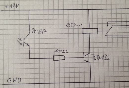

Guten Morgen Habe bereits gelesen wie man Taster und so entprellen kann. Ich habe die Schaltung wie auf dem Bild. Kann mir jemand sagen, ob ich das einfach mit einem Kondensator über dem Widerstand zu GND machen kann? Was für eine Grösse muss ich da wählen? Bitte ganz konket welchen Kondensator und Grösse. Es ist gewünscht, dass es bis im (mehrere) Sekundenbereich liegt. Danke für die Hilfe Michael

eine Spule prellt nicht, kontakte Prellen. Es macht überhaupt kein Sinn die Ansteuerung ein spule zu entprellen.
keine Antwort auf deine Frage, dennoch zu deinem text zugehörig: 1. eine Freilaufdiode für das Relais fehlt 2. die Dinger mit Ohm heißen "W_i_derstand" (ohne e) 3. in deinem Schaltplan fehlen die "Lötpunkte" welche Leitungen verbinden
Mit einem Relais schaltet man (meistens) nur Dinge, denen ein Prellen nichts ausmacht (Lampen, Motore ...)
Ich habe mich falsch ausgedrückt. Das Prellen ist egal. Es ist so, dass in der Nähe des Schaltpunktes, das Relais anfängt zu "klappern". EIN-AUS-EIN-AUS Dieses EIN-AUS möchte ich verzögern. Wo kommt die Freilaufdiode hin? Welchen Typ soll ich da einbauen?
Klaus schrieb: > Ich vermute, es fehlt eine Hysterese, deswegen klappert das Relais. ein Relais hat von sich aus schon eine sehr große Hysterese. Der Haltestrom ist viel kleiner als der Anzugsstrom.
Peter II schrieb: > Klaus schrieb: >> Ich vermute, es fehlt eine Hysterese, deswegen klappert das Relais. > > ein Relais hat von sich aus schon eine sehr große Hysterese. Der > Haltestrom ist viel kleiner als der Anzugsstrom. Michael B. schrieb: > Es ist so, dass in der Nähe des Schaltpunktes, das Relais anfängt zu > "klappern". EIN-AUS-EIN-AUS Treffer, versenkt MfG Klaus
Klaus schrieb: > Michael B. schrieb: >> Es ist so, dass in der Nähe des Schaltpunktes, das Relais anfängt zu >> "klappern". EIN-AUS-EIN-AUS > > Treffer, versenkt eventuell bricht ja seine Stromversorgung zusammen.
Was solls denn werden? Im Augenblick siehts aus, daß eine Menge Zufälligkeiten zum Schalten des Relais führen. Soll das Relais ab einer gewissen Helligkeit einschalten? Wie willst du die Helligkeit festlegen? Trimmbar? Schaltest du mit dem Relais ein Licht aus? Klappert das Relais deshalb? Fragen über Fragen. Her mit den Antworten und der Beschreibung. Sonst wird des nix.
Könnte auch sein, dass die Versorgungsspannung wegen des Einschaltstromes teils/ganz zusammenbricht? Innenwiderstand der Spannungsversorgung?
Nein, die Spannung bricht nicht zusammen. Auf der Optokoppler Seite wird die Spannung einer LiPoFe4 Zelle beim Laden gemessen. Wenn das Relais anfängt zu klappern, dauert das ca. 5 Minuten und dann ist und bleibt es geschalten. Stromversorgung über: Festspannungsregler 7812

Michael B. schrieb: > Auf der Optokoppler Seite wird die Spannung einer LiPoFe4 Zelle beim > Laden gemessen. Wenn das Relais anfängt zu klappern, dauert das ca. 5 > Minuten und dann ist und bleibt es geschalten glaube ich nicht. Wie sieht die Schaltung auf der anderen LED seite vom Optokoppler aus?
Michael B. schrieb: > Es ist so, dass in der Nähe des Schaltpunktes, das Relais anfängt zu > "klappern". EIN-AUS-EIN-AUS Das hat mit Kontaktprellen überhaupt nichts zu tun und lässt sich auch mit Zeitverzögerung nicht beseitigen - um den Schaltpunkt herum klappert das Relais ja ewig. Was gebraucht wird, ist ein sauberes Umschalten, nicht ein linearer Verstärker. Georg
Es wird so nie sauber schalten, wenn die Spannung recht langsam hochschleicht! Die bessere Lösung wäre ein Schwellwertschalter, der eine Hysterese hat. Thema Schmitt-Trigger oder besser Komparator. http://www.elektronik-kompendium.de/sites/bau/0209241.htm http://www.mikrocontroller.net/articles/Relais_mit_Logik_ansteuern

Georg schrieb: > Was gebraucht wird, ist ein sauberes Umschalten, > nicht ein linearer Verstärker. es ist zwar nicht schön, müsste aber auch so gehen. Ein Relais braucht ein recht großen Strom zum Anziehen und einen kleinen Strom zu halten. Aus dem Grund glaube ich viel mehr das das Problem wo anders liegt.

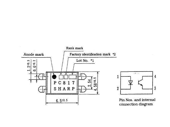

Im Datenblatt steht, dass das Relais 12,5 mA benötigt. Collector current Ic des PC817 ist 50mA. Sollte gehen.

Ich würde den Basiswiderstand etwas erhöhen, sonst springt Dir der Fotomensch aus der Fassung. Da der BD... nur eine Stromverstärkung von 40 hat, sollte ein Widerstand, zwischen Basis gegen GND, Luxus sein. Diese Netto-Schaltungen irritieren mich immer etwas. Der eine, oder andere Kondensator, um die Schaltströme im Zaume zu halten, könnte nicht schaden. Eine Diode, parallel zur Spule, ist auch kein rausgeschmissenes Geld.
> ein 12V Relais kommt auch sehr gut mit 10V zurecht, > das ist hier nicht das Problem. Aber, wenn der Spannungsregler nicht ausreichend versorgt wird, liefert er keien stabile Ausgangsspannung. Wenn dann das Relais Strom bekommt, könnte die 12V Spannung etwas absacken, was wiederum einen reduzierten Basis-Strom bewirkt, was dazu führen kann, dass das Relais wieder abfällt. Dann steigt die 12V Spannung wieder etwas an, und das Relais zieht weider an. --> Es klackert. Also sollte auch dieser Teil korrigiert werden.Ich würde hier einen 6V oder 9V Regler verwenden und ein dazu passendes Relais. Zusätzlich ist noch ein Kondensator nötig, um das Flackern der Ansteuerung zu unterdrücken.
Stefan U. schrieb: > Aber, wenn der Spannungsregler nicht ausreichend versorgt wird, liefert > er keien stabile Ausgangsspannung. Wenn dann das Relais Strom bekommt, > könnte die 12V Spannung etwas absacken, was wiederum einen reduzierten > Basis-Strom bewirkt, was dazu führen kann, dass das Relais wieder > abfällt. > Dann steigt die 12V Spannung wieder etwas an, und das Relais zieht > weider an. --> Es klackert. das ist hier aber nicht der Fall. Wie schon mehrfach geschrieben brauchen Relais einen recht kleinen Haltestrom, wenn sie einmal angezogen haben. Sein Problem ist nicht die Spannungsversorgung.
Michael B. schrieb: > Ich habe die Schaltung wie auf dem Bild. Die ist aber richtig schlecht. Keine Freilaufiode am Relais, keine Hysterese beim Schalter. Go schrieb: > BD135 - ist der aus einer Museumsauflösung? Ach Go, hat man dich auch schon im Museum entsorgt, es gibt doch bestimmt bessere Kinder als Nachfolger für dich. Der BD135 ist ein handelsüblicher Transistor kleiner Leistung mit noch guter Stromverstärkung. Die wussten schon damals, wie man so was baut. auch heute sind Transistoren nicht besser. Peter II schrieb: > das ist hier aber nicht der Fall. Wie schon mehrfach geschrieben > brauchen Relais einen recht kleinen Haltestrom, wenn sie einmal > angezogen haben. Aber Relais, deren Spannung langsam unter den Haltstrom fällt, lösen die Kontakt langsam voneinander, mit Funkenbildung und hohem Kontaktabbrand und Wärmeentwicklung. Michael B. schrieb: > Wenn ich das gewusst hätte, dass das für die Lösung wichtig ist, dann > hätte ich das sicher nicht vorenthalten. Dem Threadersteller ist jedenfalls nicht zu helfen, zu viele Salamischeiben.

Michael B. schrieb: > Aber Relais, deren Spannung langsam unter den Haltstrom fällt, lösen die > Kontakt langsam voneinander, mit Funkenbildung und hohem Kontaktabbrand > und Wärmeentwicklung. das glaube ich nicht. Sobald der Luftspalt (nicht an den Kontakten sondern vorher schon an der spule) vorhanden ist, fällst es ab. Wenn man will das ein Relais schnell abfällt, darf man auch keine Schutzdiode verwenden, denn diese hält den Strom am fließen.
Harald W. schrieb: > Was gäbe es denn da für "modernere" Transistoren mit besseren Daten? > Dessen Nachbauten aus Fernost? TIP31 z.B.
Ach last doch den armen BD135 in Ruhe! Ich unterstelle mal, dass er den hat - oder zumindest besorgen kann. Also macht die Abteilung: "Viel Wind um nichts" zu. Die meisten sind ja doch der Meinung: Der geht.
Go schrieb: > Harald W. schrieb: >> Was gäbe es denn da für "modernere" Transistoren mit besseren Daten? >> Dessen Nachbauten aus Fernost? > > TIP31 z.B. Der ist aber kaum jünger.
Go schrieb: > BC107 ist auch super! Zum Treiben eines Relais ist der BD135 natürlich überdimensioniert. Da reicht ein Kleinleistungstransistor völlig aus. Grundsätzlich gehe ich aber davon aus, das es bei den diskreten Klein- und Mittel- leistungstransistoren in den letzten 30 Jahren keine besonderen Fortschritte gegeben hat. Man hat sich in dieser Zeit mehr auf die Weiterentwicklung der FET-Transistoren konzentriert

Was schaltet das Relais? Hast du einen Oszillator gebaut? Oder anders gefragt, wenn das Relais schaltet, verändert sihc die Helligkeit der LED?
Und dann wird die LED dunkler -> Relais schaltet wieder ab -> Strom wieder 60A -> LED heller -> Relais schaltet ein -> Strom <2A -> LED dunkler....
Go schrieb: > Und dann wird die LED dunkler -> Relais schaltet wieder ab -> > Strom > wieder 60A -> LED heller -> Relais schaltet ein -> Strom <2A -> LED > dunkler.... Ja, genau. für etwa 5 Minuten

Michael B. schrieb: > Wo kommt die Freilaufdiode hin? Welchen Typ soll ich da einbauen? Da findest du doch wohl selber raus. Du bist wirklich nicht der erste, der auf dieses Problem stößt. Der Typ ist ziemlich egal. Hauptsache sie verträgt über ein paar Millisekunden den Relaisstrom und die Betriebsspannung in Sperrichtung.

Wegstaben V. schrieb: > 3. in deinem Schaltplan fehlen die "Lötpunkte" welche Leitungen > verbinden Irgendwann vor etwa 15 Jahren während meiner Ausbildung habe ich gelernt, dass die bei "T-Kreuzungen" auch weggelassen werden können.
