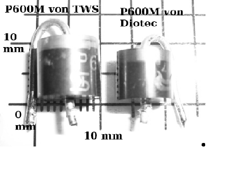

WICHTIGER NACHTRAG:
Bernd W. schrieb:
> Siehe im Anhang "Buttontest2.py"
Es fehlte das Hintergrundbild "P600-Dioden2.gif" im vorherigen Beitrag.
Es muss im gleichen Ordner wie das Skript stehen.
Wenn Du eine lange Fehlermeldung die mit "_tkinter.TclError: couldn't
open "P600-Dioden2.gif": no such file or directory" endet, erhälst, ist
es genau das Problem.
Natürlich kannst Du auf die Tour dort ein eigenes Gif einbinden.
