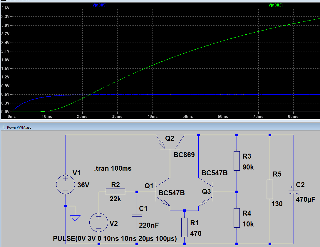

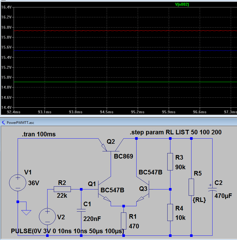

Hallo beisammen, Vorhaben/Beschreibung -> _NICHT RELEVANT nur zum Verständnis ich möchte über ein Entwicklungsboard mit einem STM-Controller eine Impulsgeber(Endstufe) ansteuern; die Endstufe soll dann ein getaktetes (Flanken) Ausgangssignal [(high/low kommt vom µC-Ausgang"-1"] ausgeben. Des Weiteren möchte ich dieses Ausgangsssignal in der Amplitude (Spannung) anpassen (weiterer µC-Ausgang "-2") könne (von 1 bis 32 Volt, die feste Versorgungsspannung beträgt 36 Volt) Meine Frage/Problem hierzu -> NICHT relevant: Ich möchte die oben erläuterte Endstufe diskret aufbauen, bin allerdings nicht gerade fit in diesem Bereich (sag nur Automatisieren :)) und so habe ich bevor ich viele, teuere Bauteile kaufe, das ganze mal in Lt Spice simuliert, allerdings bekomme ich nicht das gewünschte Ergebnis, trotz unzähliger Versuche (seit ca.drei Wochen) [mit einem Spannungsregler (ähnlich 7805 (LT3805)) und misbrauchtem Schaltpegeleingang sowie einem Mosfet-Treiber funktionierts in LTspice zwar, aber das kann ja jeder; ich würde es gerne diskret hinbekommen, weiß aber nicht weiter] Ich habe die Schaltung in zwei Teile aufgeteilt, nun aber erst mal der erste Teil: EIGENTLICHE SCHALTÙNG ((-einstellbare Impulsausgangsspannung)) -> diskreter Spannungsregler mit PWM-Steuersignal: Eingang 1: Versorgung von Netzteil 36 V DC 1 A Eingang 2: µC-Ausgang mit zwei Zuständen 0 oder ca. 3 V PMW, Takt 10 kHz Pulsweite gibt nun das Ausgangssignal mit ca. 1 - 32 V an (dabei muss dies NICHT linear sein : 3%=1V... 99%=32V; denn dies kann ich mit dem µC korriegieren) Ausgang sollte geglättete Spannung (einstellbar ca. zwischen 1 und 32 V über Eingang 2 PWM) bis zu einem Strom von ca. 150 mA ->>>Was ist an der Schaltung falsch oder was muss/kann verbesssert werden sodass der Transistor "tut das was er soll"(macht er ja) und nicht Ptot überschreitet; also wie ein Spannungsregler,... -> Leider weiß ich nicht, wie ich hier die LT-Spice-Datei hochladen kann??? Über Eure Hilfestellung oder Ansätze würde ich mich sehr freuen. Viele Grüße und einen schönen Abend
diskreter Spannungsregler für späterenImpulsgeber (Signal vom µC) mit einstellbarer Ausgangsspannung
Re: diskreter Spannungsregler für späterenImpulsgeber (Signal vom µC) mit einstellbarer Ausgangsspan

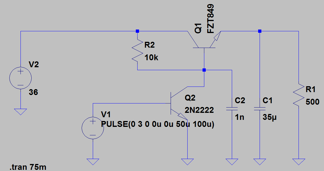

Laner Rede kurzer Sinn: Deiner Schaltung fehlt die Spannungsregelung. Diskrete Spannungsregler Schaltungen findest du ganz einfach mit der Google Bildersuche. Dazu schaltest du deinen Q2 und schon kannst du die Spannung pulsen. https://www.google.de/search?q=spannungsregler+diskret&biw=1398&bih=815&source=lnms&tbm=isch&sa=X&ved=0CAcQ_AUoAmoVChMIw_7amJ63xwIVgpEsCh2NTACE Was soll "NICHT RELEVANT" bedeuten? PS: Dein Text ist extrem anstrengend zu lesen. Du schreibst wie ein Roboter, nicht wie ein Mensch.
Den Transistor musst du sehr gut kühlen. Der muss bei V_out=1V, I_out=150mA über 5.25W an Wärme abführen. Da die 150mA ja nicht begrenzt sind im Extremfall sogar mehr. Ein FZT849 ist für max. 3W spezifiziert.
Hallo BEX4652, deine Schaltung ist ein prima Schaltverstärker. Damit kannst du,über PWM, ausgezeichnet die Leistung im Lastwiderstand steuern. Dazu würde ich aber einen PNP-Transistor verwenden, damit die vollen 36V durchgeschaltet werden. Um die Höhe der Ausgangsspannung über die PWM zu regeln, braucht es etwas mehr. Es braucht nicht nur die Vorgabe des Sollwertes, sondern auch einen Soll/Ist Vergleich mit zugehöriger Regelung. Die beigefügte Schaltung ist eine Idee in diese Richtung. Die geglättete PWM wird Transistor Q1 als Sollwert vorgegeben. Die Ausgangsspannung liegt als Istwert an Q3 der Differenzverstärker macht den Vergleich und die Regelung. Mit den gegebenen Werten ist die Auflösung etwa 0,3V, also ca. 300mV Spannungsänderung je µs Pulsweitenänderung. Gruß. Tom

Schöne Schaltung! Statt den 2 BC547C könne man ein abgeglichenes Transistorpaar in einem Package nehmen. Oder evtl. doch gleich einen OPV...

Stefan U. schrieb: > Deiner Schaltung fehlt die Spannungsregelung. > Diskrete Spannungsregler Schaltungen findest du ganz einfach mit der > Google Bildersuche. Dazu schaltest du deinen Q2 und schon kannst du die > Spannung pulsen. Guten Abend Stefan, vielen Dank für Deine Rückmeldung. Klar habe ich voher bereits bei der Suchmaschine geschaut, aber das passt ja nicht so richtig, mit allen vorgeschlagenen diskreten Spannungsreglern stellt man ja die Ausgangsspannung fest (z.B. mit einem Poti ein). Bei meiner Schaltung möchte ich aber die Ausgangsspannung variabel auf einen "festen Wert" einstellen; und das Einstellen erfolgt über ein PWM-Signal vom µC. Vielleicht habe ich Deine Argumentation aber auch nicht verstanden, bin leider nicht so tief in der Materie drin,... //Auch nochmal mit der ganzen Beschreibung, das war blöd: >>Kurz und knakig<<: ->Ich möchte eine Spannung von einem Netzteil 36 V DC variabel reglen können (= Ausgang 1...32 V); die Regelung folgt über ein PWM-Signal (0 und 3 V, 10 kHz) ->Wie kann man dies diskret realisieren; hierzu habe ich einen Vorschlag beigefügt, funktioniert aber nicht,...

Joe F. schrieb: > Den Transistor musst du sehr gut kühlen. > Der muss bei V_out=1V, I_out=150mA über 5.25W an Wärme abführen. > Da die 150mA ja nicht begrenzt sind im Extremfall sogar mehr. > Ein FZT849 ist für max. 3W spezifiziert. N'Abend Joe, also die Bauteile kann ich ja frei wählen, hate ich vergessen zu erwähnen (muss ich dann noch kaufen); aber ich möchte welche von der Standard-Lib von Lt nehmen, da die Implementierung (von Bauteilen in LTspcie) mich schon zwei mal veralbert hat (WErte passten nicht zum DAtenblatt, bzw. FEt schaltete überhaupt nicht durch)

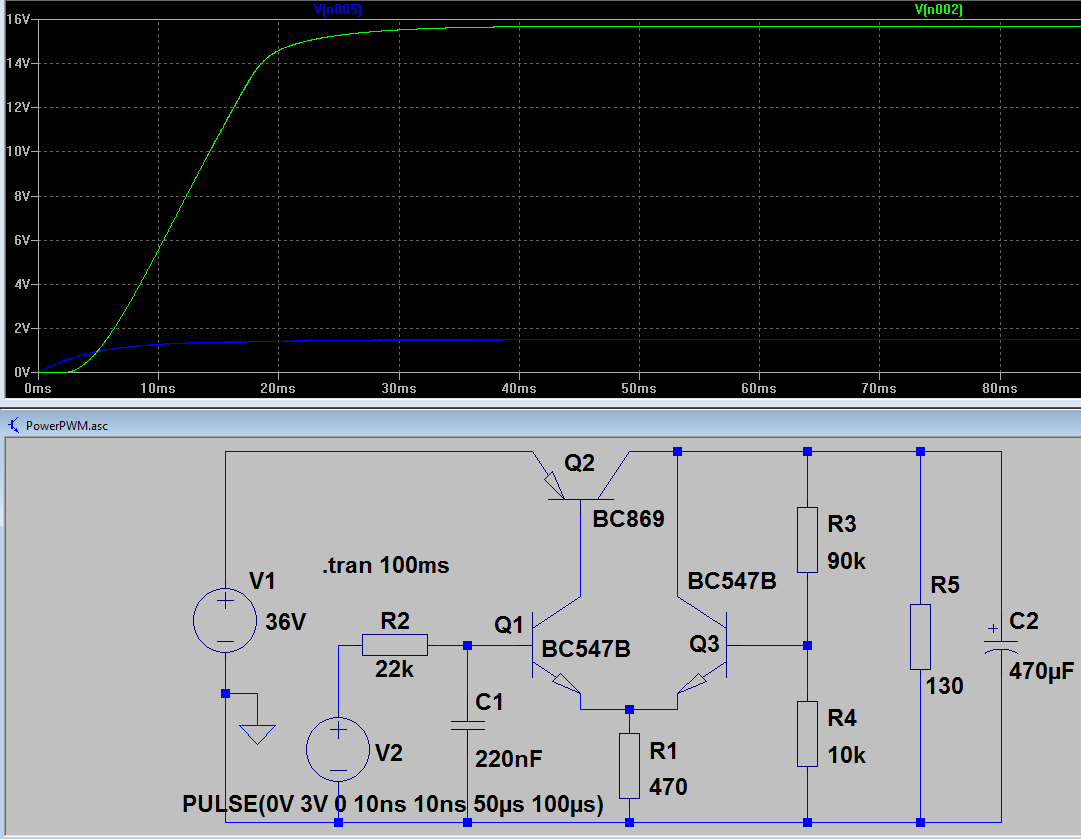

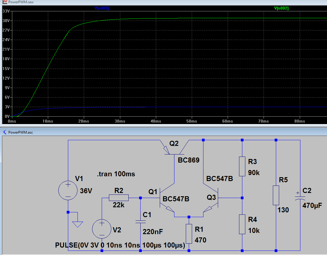

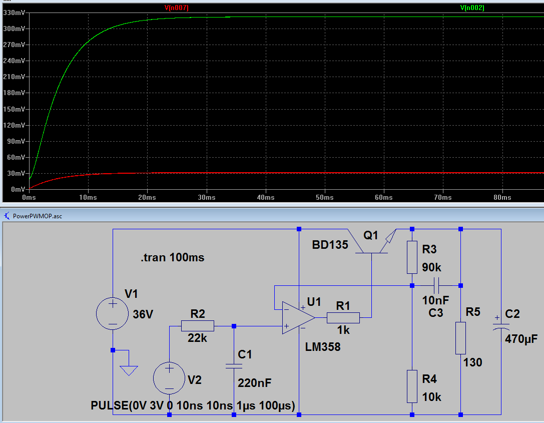

Hallo BEX4652, die Transistorschaltung ist nur für einfache Anwendungen und zum Verständnis geeignet, für eine genauer arbeitende Schaltung ist, wie schon erwähnt, ein Operationsverstärker (OPV) heranzuziehen. Aber jetzt zur Theorie: Die Transistoren Q1 und Q3 bilden einen Differenzverstärker, der auf den gemeinsamen Emitterwiderstand R1 arbeitet. Die ganze Schaltung arbeitet so, daß sie versucht die Spannungen an den Eingängen (Basen Q1 und Q3) gleich zu halten. Den Sollwert (0V bis 3V) gibt die geglättete PWM an der Basis von Q1 vor. Den Istwert bekommt die Basis von Q3 über den Spannungsteiler R3/R4. Die Schaltung wird nun versuchen die beiden Eingangsspannungen gleich zu halten und die Ausgangsspannung zu verändern, bis die Eingangsspannungen gleich sind. Dies wird, im Rahmen der Transistoren, mehr oder weniger genau geschehen Beispiel maximale Ausgangsspannung (Bild PPWM100): Die PWM liefert 100%, also 3V (Blau). Diese 3V liegen als Sollwert an der Basis von Q1. Der Istwert an Q3 sollte nun auch 3V sein. Da die Ausgangsspannung aber über den Spannungsteiler (10:1) an die Basis von Q3 gelangt, ist das Gleichgewicht bei einer Ausgangsspannung von 30V (Grün) hergestellt. Das läßt sich in der Simulation gut ansehen. Beispiel mittlere Ausgangsspannung (Bild PPWM50) Die PWM liefert 50%, also 1,5V. Da die Ausgangsspannung der zehnfachen Eingangsspannung entspricht, sind es 15V. Beispiel kleine Ausgangsspannung (Bild PPWM20) Die PWM liefert 20%, also 0,6V. Da die Ausgangsspannung der zehnfachen Eingangsspannung entspricht, sind es 6V. Nanu! Das sind aber keine 6V im Bild. Spinnt die Simulation???? Nein, alles wie es sein soll. Die 0,6V (und darunter) Eingangsspannung kann der Transistor nicht verarbeiten, sein Arbeitsbereich beginnt erst ab ca. 0,7V. Braucht man kleinere Ausgangsspannungen, muß der Transistor vorgespannt, oder besser ein Operationsverstärker verwendet werden. Zudem kann die einfache Transistorschaltung, wegen der niedrigen Leerlaufverstärkung, Lastschwankungen nicht so gut ausregeln als ein OPV. Zur Schrittweite: Dein PWM-Signal hat eine Periode von 100µs und ist in 1µs Schritten veränderlich. 100µs sind 100% sind 3V sind 3000mV. Dann ist 1 Schritt 30mV am Eingang des Verstärkers und wegen der Verstärkung (mal 10) 300mV am Ausgang. Bei einer Periodendauer von 300µs mit 1µs Schritten ergibt sich eine Schrittweite von 100mV. Zum Simulieren und ausprobieren ist die Transistorschaltung geeignet, für eine tatsächlich verwendbare Schaltung würde ich einen Operationsverstärker verwenden. Dabei ist allerdings zu beachten, daß die 36V Versorgungsspannung für viele OPV's bereits der obere Grenzwert, und es nicht gut ist Bauteile am Grenzwert zu betreiben. Als Transistoren für die Simulation kannst du nehmen, was deine Bibliothek hergibt. Das ist unkritisch. Viel Erfolg und Gruß. Tom

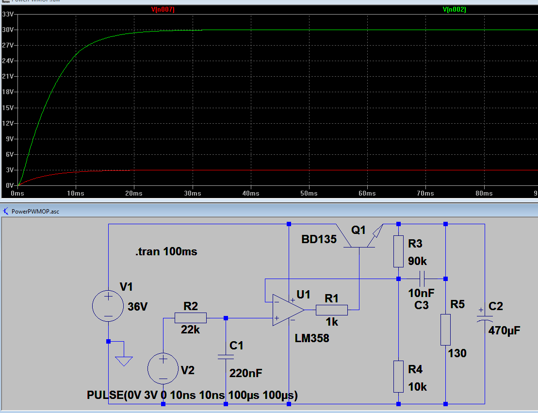

Hallo BEX4652, um den Unterschied zu erkennen, hier eine Schaltung in welcher ein Operationsverstärker zur Regelung verwendet ist. Er arbeitet sogar bei 1% (30mV Eingang, 300mV Ausgang) noch. Die größeren Werte werden ausreichend genau eingestellt. Habe den Ausgangstransistor durch einen NPN-Typen ersetzt, das liefert in einer realen Schaltung stabileres Verhalten. Nicht der Transistortyp, sondern daß jetzt der Emitter den Ausgang bildet. Gruß. Tom

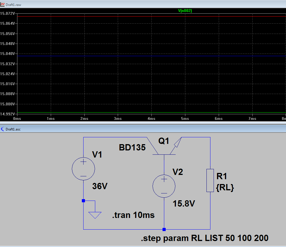

Hallo BEX4652, ich weiß jetzt keine spezielle Seite mit der Erklärung der Berechnungen, aber eigentlich steht das überall, wo die Transistorgrundschaltungen erklärt werden. Habe an die ursprüngliche Schaltung mal verschiedene Lastwiderstände angeschlossen (50, 100 und 200 Ohm) um die Spannungsabweichung zu sehen (Bild PPWMT1). Anschließend auf NPN-Ausgangstransistor umgestellt und bereits den Ausgangskondensator zum Eingang verlegt, wegen späterer Abschaltung der Last. Die kleinere Lastschwankung ist deutlich zu erkennen, jetzt aber mit Ripple wegen fehlendem Ausgangselko. (Bild PPWMT2) Danach den Transistor Q5 zum Abschalten der Last eingefügt, jetzt mit gleichbleibendem Lastwiderstand. (Bild PPWMT3) Gruß. Tom

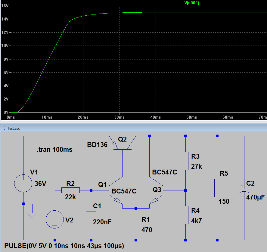

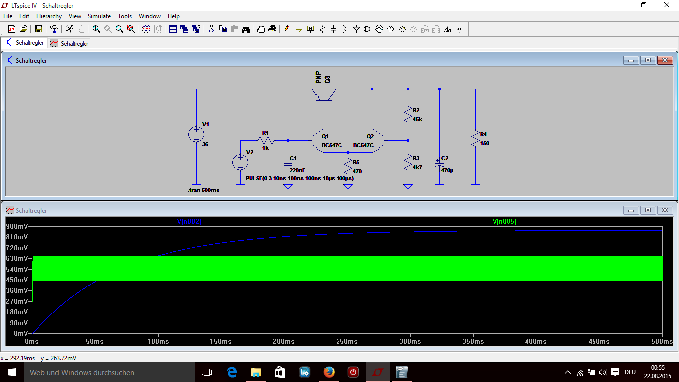

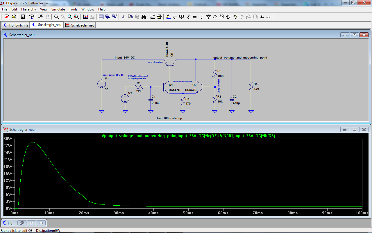

Guten Morgen nochmals, hab noch ne kleine Frage (möchte es jetzt doch ganz diskret, mit dem Differenzverstärker, wie Du, Tom es mir vorgeschlagen hast; einfach mal aufbauen): - > Den 2STN2550 kann man den für den Längstransistor nehmen? - > Und gleich die nächste Frage, wie kann man da Ptot (thermisch) für diesen Fall; einfach aus Interesse? Dann möchte ich evtl. noch eine Strombegrenzung reinmachen und habe das gefunden: http://www.elektronik-kompendium.de/sites/slt/0204132.htm -> Gibt´s auch was einfachers? Vielen Dank für Eure Infos

Ich will ja keine Erbsen zählen, aber Q1, Q2 und R5 bilden im Grunde genommen einen Operationsverstärker.

Hallo BEX4652, die größte Verlußtleistung für den Längstransitor tritt bei einem Kurzschluß am Ausgang auf. Ohne Strombegrenzung ist sie so groß, wie das Netzteil es zuläßt. Mit einer Strombegrenzung, von z.B: 200mA, ist sie (Eingangsspannung - Spannung an der Strombegrenzung) x 0,2A. Also etwa (36V - 1V) x 0,2A = 7W. Das ist für die möglichen 1,6W des 2STN2550 zu viel. Du brauchst einen Transistor, welcher mindestens 7W Leistung (Ptot) verträgt, und der muß auch noch auf ein Kühlblech, damit er durch die 7Watt nicht zu stark erwärmt wird. Der BD136 oder Ähnliche sind gut geeignet, er hat 12,5W Ptot und ein Loch zum Befestigen auf dem Kühlblech. Eine andere Möglichkeit wäre eine elektronische Sicherung, die den Stromkreis bei Überstrom unterbricht. Im abgeschalteten Stromkreis entsteht keine Verlustleistung. Ohne leisungsstarken Transistor mit Kühlblech wird es aber nicht gehen. Ist zum Beispiel die Ausgangsspannung 10V, bei einem Laststrom von 150mA, so stehen am Transistor 26V bei 150mA an (3,9W). Dies ist ein normaler Betriebszustand, in dem noch keine Strombegrenzung/Sicherung anspricht. Gruß. Tom

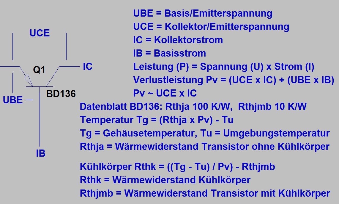

Hallo BEX4652, jetzt habe ich etwas Zeit und kann die Leistungs- und Temperaturberechnungen am Transistor etwas ausführlicher zeigen. Die elektrische Leistung (P) berechnet sich zu Spannung (U) mal Strom (I), also P = U x I. Im Falle eines Transistors ist dies die Kollektorleistung (Kollektor/Emitterspannung (UCE) mal dem Kollektorstrom (IC)) plus der Basisleistung (Basis/Emitterspannung (UBE) mal Basisstrom (IB)). Die Basisleistung ist gegenüber der Kollektorleistung meist vernachlässigbar gering. Beispiel Basis- und Kollektorleistung: In unserem Beispiel soll ein Laststrom (Kollektorstrom) von 150mA fließen. Eingangsspannung 36V, Ausgangsspannung 10V. Kollektorleistung Pv: UCE = Eingangsspannung - Ausgangsspannung = 36V - 10V = 26V. IC = 150mA, Pv = UCE x IC = 26V x 0,15A = 3,9W Basisleistung: Laut Datenblatt hat der BD136 eine Stromverstärkung (hfe) von 63-250, wir nehmen WorstCase, also den niedrigsten Wert von 63. Damit ist der Basisstrom IC / hfe = 0,15A / 63 = 0,0024A. Die Basisspannung ist ca. 0,7V und somit die Basisleistung UBE x IB = 0,7V x 0,0024A = 0,0017W. Die Basisleistung ist um das 2340fache kleiner als die Kollektorleistung und kann vernachlässigt werden. Transistortemperatur ohne Kühlkörper: Im Datenblatt finden wir für den BD136 einen Wärmewiderstand ohne Kühlkörper (Rthj-a) von 100 K/W. Die Temperatur des Transistors (Tg) ist im gewählten Betriebsfall (Rthja x Pv) - Umgebungstemperatur (Tu 25°C) = (100 x 3,9) - 25°C = 390 - 25 = 365°C. Das führt für den Transistor zum RIP (Rest in Peace), da er laut Datenblatt nur bis 150°C verträgt. Transistortemperatur mit Kühlkörper: Im Datenblatt finden wir einen Wärmewiderstand mit Kühlkörper (Rthj-mb) von 10 K/W. Wir wollen die Transistortemperatur auf 70°C begrenzen. Der Wärmewiderstand des Kühlkörpers (Rthk) = ((gewünschteTransistortemperatur (Tg) - Umgebungstemperatur (Tu)) / Verlustleistung (Pv)) - Transistorwärmewiderstand (Rthjmb). Für unser Beispiel, Rthk = ((70-25) / 3,9) - 10 = 1,54 K/W. Gruß. Tom

Wenn man für Q3 einen Leistungstransistor verwendet, sollten man berücksichtigen, dass dieser einen sehr viel geringeren Verstärkungsfaktor hat, als der BC327-40 aus der Simulation. Ensprechend höher muss dessen Basiss-Strom sein. Also muss R5 kleiner sein. Das wiederum führt zu höherer Belastung der Referenz-Quelle und auch der Spannungsteiler R2/R3 wird höher belastet. Also müssen R1, R2 und R3 viel geringere Widerstandwerte haben. Weiterhin wird wegen der geringeren Stromverstärkung das Regelverhalten schlechter. Die Abweichung vom Soll-Wert zum Ist-Wert unter Last wird entsprechend größer. Nachdem nun der Basis-Strom von Q3 ausreichend erhöht wurde, sollte man prüfen, ob Q1/Q2 nun nicht überlastet werden. Denn schon bei 10mA wird es dort eng.

Stefan U. schrieb: > Wenn man für Q3 einen Leistungstransistor verwendet, sollten man > berücksichtigen, dass dieser einen sehr viel geringeren > Verstärkungsfaktor hat, als der BC327-40 aus der Simulation. > > Ensprechend höher muss dessen Basiss-Strom sein. Also muss R5 kleiner > sein. Das wiederum führt zu höherer Belastung der Referenz-Quelle und > auch der Spannungsteiler R2/R3 wird höher belastet. > > Also müssen R1, R2 und R3 viel geringere Widerstandwerte haben. > > Weiterhin wird wegen der geringeren Stromverstärkung das Regelverhalten > schlechter. Die Abweichung vom Soll-Wert zum Ist-Wert unter Last wird > entsprechend größer. > > Nachdem nun der Basis-Strom von Q3 ausreichend erhöht wurde, sollte man > prüfen, ob Q1/Q2 nun nicht überlastet werden. Denn schon bei 10mA wird > es dort eng. Hallo Stefan, danke für den Hinweis, welche Typen von Transistoren sollte man dann für Q1 und Q2 wählen; sodass das Regelverhalten und der Basis-Strom wieder "besser" werden? Vielen Dank für weitere Hinweise; @Tom muss die Berechnung noch verstehen und auch noch ein bisschen einlesen; vielen Dank für Deine ausführliche Rückmeldung

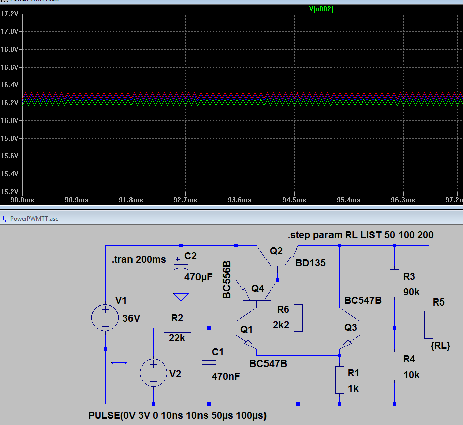

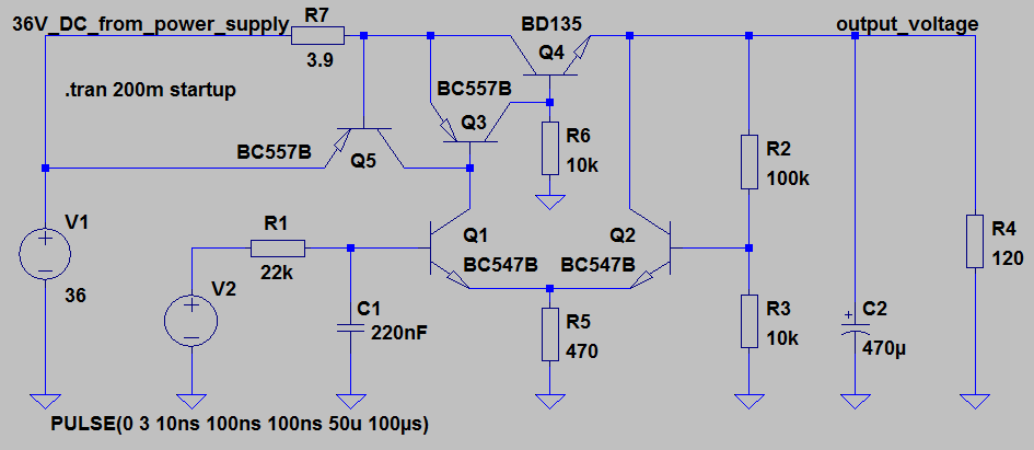

Hallo BEX4652, ich habe mir erlaubt, deine Schaltung um eine Strombegrenzung zu ergänzen und eine höhere Verstärkung des Längstransistors zu verwenden. Vom Basisstrom schaffen die BC547 das leicht, der BD136 hat, bei 150mA Kollektorstrom, eine Stromverstärkung von mindestens 63. Damit braucht er zur Ansteuerung nur 150mA / 63 ~ 2,4mA, kein Problem für einen BC547. Aber mit einer höheren Verstärkung und dem Emitter als Ausgang, verbessern sich die Regeleigenschaften. Jetzt sitzt im Ausgang eine Darlingtonstufe aus Q3 und Q4. Der BC557B hat eine Verstärkung von mindestens 220. Die Verstärkungsfaktoren multiplizieren sich, V = Vq3 x Vq4 = 63 x 220 = 13860. Die Schaltung aus R7 und Q5 begrenzt den Kurzschlußstrom auf ca. 160mA. Falls du die Spicemodelle der Transistoren BD135 und BD136 nicht hast, sind sie hier. Im Installationsverzeichnis von LTSice befindet sich unter "...\lib\cmp\" die Datei "standard.bjt". Diese Datei mit LTSpice oder einem Texteditor öffnen und die Modeldefinitionen hineinkopieren, abspeichern LTSpice neu aufrufen und schon sind die Modelle verfügbar. .model BD135 NPN (IS=4.815E-14 NF=0.9897 ISE=1.389E-14 NE=1.6 BF= 124.2 + IKF=1.6 VAF=222 NR=0.9895 ISC=1.295E-13 NC=1.183 + BR=13.26 IKR=0.29 VAR=81.4 RB=0.5 IRB=1E-06 + RBM=0.5 RE=0.165 RC=0.096 XTB=0 EG=1.11 + XTI=3 CJE=1.243E-10 VJE=0.7313 MJE=0.3476 TF=6.478E-10 + XTF=29 VTF=2.648 ITF=3.35 PTF=0 CJC=3.04E-11 + VJC=0.5642 MJC=0.4371 XCJC=0.15 TR=1E-32 CJS=0 + VJS=0.75 MJS=0.333 FC=0.9359 + Vceo=45 Icrating=1500m mfg=Philips) .MODEL BD136 PNP (IS=7.401E-14 NF=0.9938 ISE=4.104E-16 NE=1.054 BF=336.5 + IKF=0.1689 VAF=22.47 NR=0.9913 ISC=1.290E-14 NC=1.100 + BR=13.91 IKR=9.888E-2 VAR=30.00 RB=0.500 IRB=1E-06 + RBM=0.500 RE=0.208 RC=5.526E-02 XTB=0 EG=1.11 + XTI=3 CJE=1.066E-10 VJE=0.6900 MJE=0.3676 TF=2.578E-10 + XTF=13.56 VTF=2.366 ITF=1.3040 PTF=0 CJC=5.234E-11 + VJC=0.6431 MJC=0.4436 XCJC=0.440 TR=1E-25 CJS=0 + VJS=0.75 MJS=0.333 FC= 0.990 + Vceo=45 Icrating=1500m mfg=Philips) Gruß. Tom

> danke für den Hinweis, welche Typen von Transistoren sollte man > dann für Q1 und Q2 wählen; sodass das Regelverhalten und der > Basis-Strom wieder "besser" werden? Keine besonderen Typen. Je mehr Strom die Dinger vertragen, desto geringer ist ihr Verstärkungsfaktor. Dem wirkt man mit mehr Transistoren entgegen. Tom hat da einen brauchbaren Ansatz gepostet. Ich würde jedoch einen fertigen OP-AMp nehmen. Aber das weisst du ja schon :-)

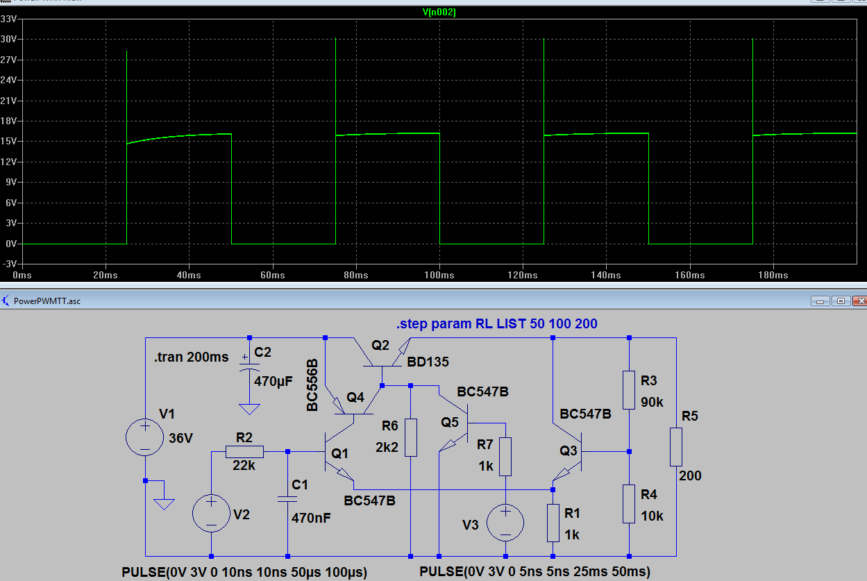

MaWin schrieb: > LM358 Joah, 830mW Power dissipation reicht nicht ganz für Signale unter 30V bei 150mA. Fehlt halt noch der diskutierte Leistungstreiber. Bei 0.3V/us slew rate wollen wir mal nicht so kleinlich sein (36V mit 10 kHz erfordern min. 0.72V/us). Aber max-supply voltage von 32V und V_out_high von 26V nehme ich dir ein wenig übel. ;-) PS: nicht falsch verstehen, die Schaltung ist gut, und wären die Anforderungen an Spannung und Strom nicht so absurd, würde ich es genau so machen. Vllt. noch einen Transistor, um den uC Output nicht high-z schalten zu müssen (bei evtl. auftretenden hohen Ausgangsspannungen des Op-Amps beim Hochfahren hätte ich da sowieso etwas Bedenken...).
