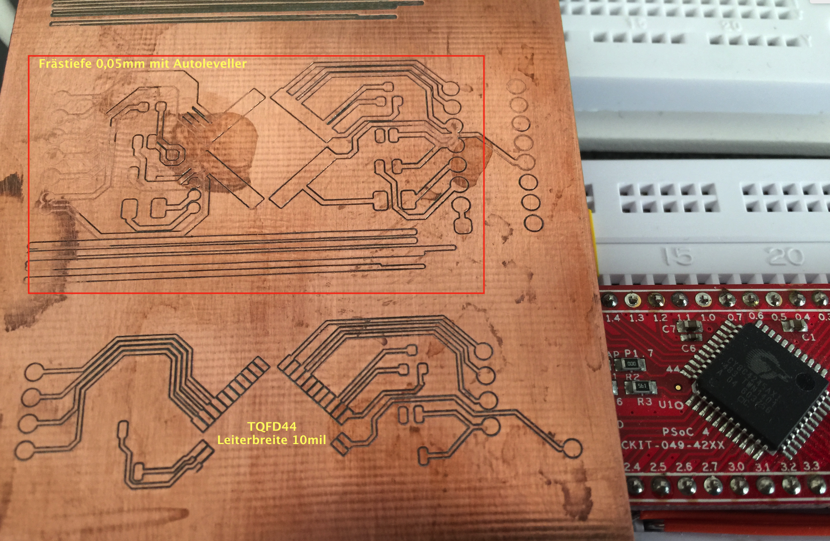

Im Bild sieht mal mal exemplarisch, dass man durchaus auch kleine
Strukturen hinbekommt, aber auch einige typische Probleme, die man halt
gezielt für das konkrete Werkzeug in den Griff bekommen muss.
Und das geht sinnvoll nur mit aussagekräftigen Testreihen.
Der obere Bereich wurde mit einem Blind-Via-Bohrer 0,4 gemacht. Die
Fräskanäle sind sehr gut (auch unter dem Mikroskop) aber nicht tief
genug. Der Autoleveller verbessert die Situation zwar entscheident aber
nicht perfekt.
Und solche Dinge wollte ich einfach mal grundlegend testen um einen
abgestimmten Workflow für meine Maschine/Werkzeuge erarbeiten zu können.
