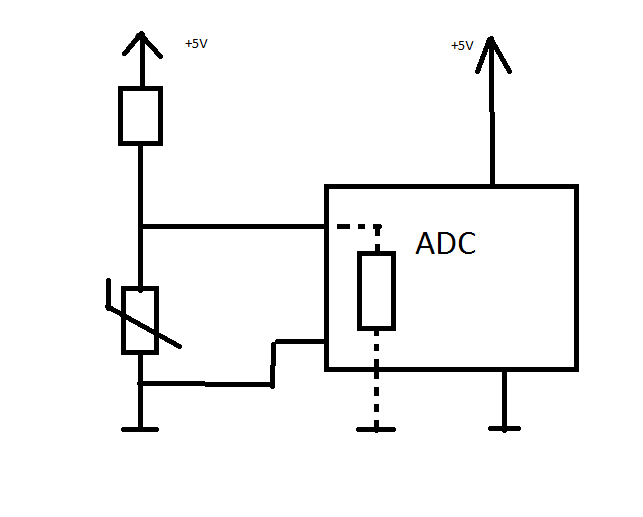

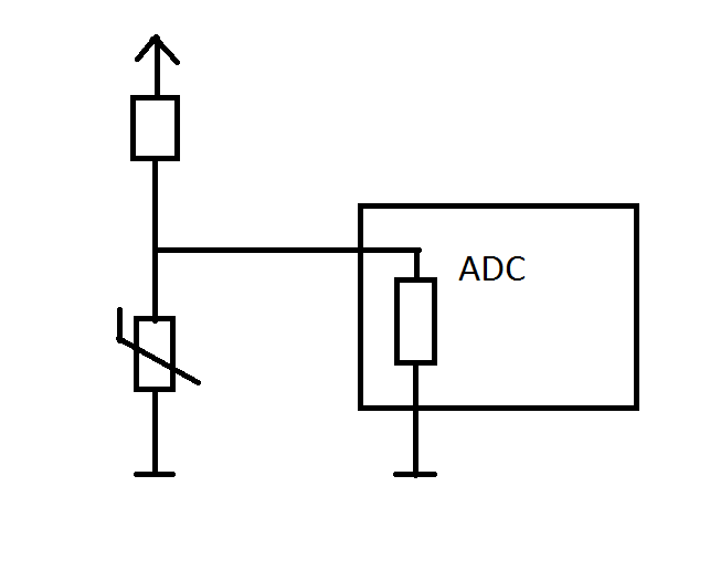

Hier nochmal zur Verdeutlichung.
In Bild 1 sieht man den Vorwiderstand, den NTC und den ADC mit einem
gedachten Eingangswiderstand (mir ist klar, das das stärkstens
vereinfacht ist).

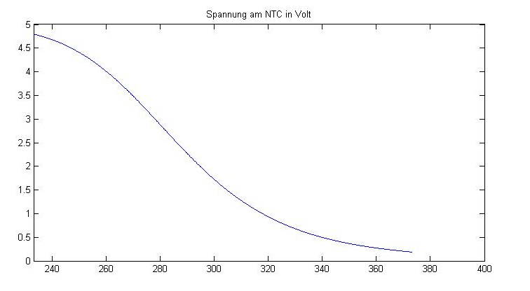

Bild 3 zeigt die Spannung am NTC über der Temperatur.

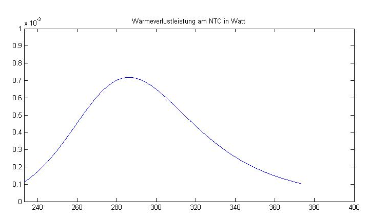

Bild 4 zeigt die durch den Strom entstehende Wärmeverlustleistung in
miliwatt. Die ist nicht besonders viel zugegebenermaßen, aber bei dem
verwendeten NTC beträgt die Eigenerwärmung auch nur 1.2mW/K.

Wobei es jetzt konkret hängt: Angenommen ich möchte mit dem ADS1248
wirklich spannungen am NTC im Bereich von 0 bis 5V messen. Der ADC hängt
versorgungsmäßig ebenfalls genau an den 5V und ist masseseitig auf dem
gleichen (masse)potenzial wie der NTC (das bild soll das nochmal
verdeutlichen).
Nun verwirren mich die Angaben im Datenblatt. Ich kann mir irgendwie
keinen vernünftigen Reim auf die Angaben "Voltage reference input",
"Full-scale input voltage" und vorallem "Common-mode input range"
machen. Der maximale "Voltage reference input" scheint 4V zu sein.
heisst das, ich kann maximal zwischen 0V und 4V messen? Oder kann ich
Vref auf 2,5V setzten und dann von 0V bis 5V messen?
Hab im Internet schon geschaut, aber ich kapiers leider nicht :/
