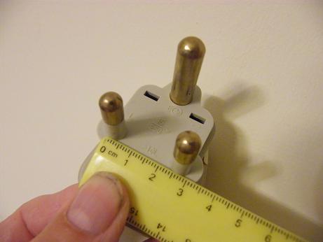

Übrigens Dein Conrad-Logger wird nicht in eine echte afrikanische
Steckdose passen. Deshalb hatte ich extra in diesen Adapter für meine
Euro-Stecker-Geräte mit.
von Stecker (Gast)
Usd das dann einmal auf Schuko und dann wieder zurück auf die dortige
Dose.
Da ist Betriebsstundenzähler parallel klemmen schon einfacher...

Ich Vergaß!
Ob Teile vom Conrad überhaupt gehen hängt von der, mir unbekannten,
Netzspannung vor Ort ab.
Für die reine Laufzeiterfassung ist es, mit Einschränkung, egal ob
Drehstrom oder Wechselspannung. Ich gehe mal davon aus, dass die Pumpe,
entsprechend der Möglichkeiten vor Ort, nicht geregelt ist.

Mal abgesehen von den Steckern! Man braucht also zwei Adapter für das
deutsche Messgerät, einmal auf Schuko und einmal zurück.
