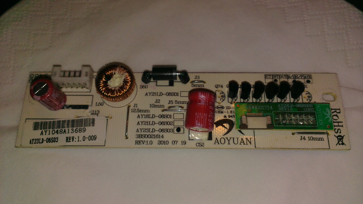

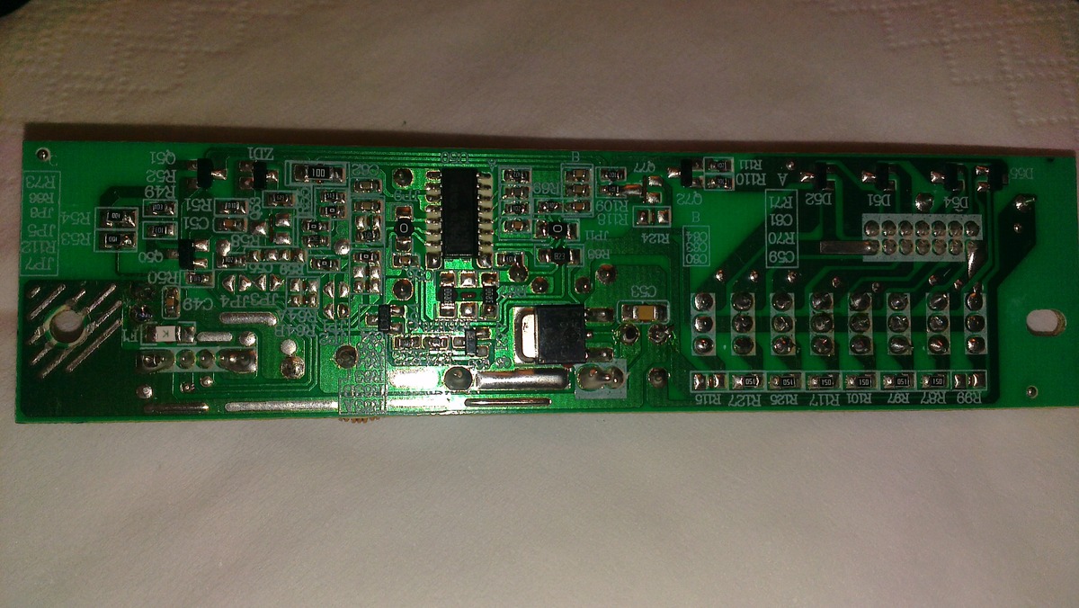

Hallo Leute, ich hoffe, dass mir hier jemand helfen kann. Ich habe ein Problem mit dem Medion Fernseher meines Vaters. Das Gerät schaltet in dem Moment, wo er die Beleuchtung einschalten will immer wieder in den Stand-By. Da die Elkos im Gerät schon etwas aufgebläht waren, habe ich bereits alle ausgetauscht. Interessant ist, dass der TV einwandfrei läuft, sobald ich den Inverter abklemme. Ob ich die Lampen am Inverter angeschlossen habe, spielt dabei keine Rolle. Damit kann ich zumindest ausschließen, dass die Lampen einen Kurzschluss haben. Ich denke, dass der TV in eine Schutzschaltung geht, sobald er den Inverter ansteuert. Die Spannungen, die am Inverter vom Netzteil bzw. der Hauptplatine ankommen, stimmen auch alle. Auf dem Inverter habe ich bereits die Transistoren und die Elkos getauscht. Hoffentlich kann mir hier Jemand helfen. Ich würde mich auf jeden Fall sehr freuen. Ich hab mal zwei Bilder vom Inverter angehangen.
das sieht mir nicht wie ein Inverter-Board aus. Und "Lampen" gibts auch in deinem LCD Fernseher? Hat das Gerät denn auch eine Modell-Bezeichnung?

Wäre es ein Inverter für CCFL Röhren, müsste da ein Transformator drauf sein. Mir sieht das eher nach einem LED Controller aus. Miss mal den dicken Transistor auf der Rückseite und dieses 6er Array, ob da einer der Dingerchen einen Kurzschluss hat. Die Lötstellen des 82µF Elko sehen mir auch nicht so dolle aus, genauso die von nahezu allen Drahtbrücken. Da schadets nicht, mal einen Lötkolben dranzuhalten.
Also erstmal danke für eure Hilfe. Das Modell ist MD20282 und natürlich handelt es sich um einen LED-Controller. Mein Fehler, sorry. Die Elkos hab ich nochmal nachgelötet und die Transistoren bis auf den Mosfet auf der Rückseite getauscht. Kann man die eigentlich im eingebauten Zustand messen? So konnte ich nämlich keine Kurzschlüsse feststellen.
D50 finde ich leider nicht. Die Sicherung F1 ist in Ordnung. Die habe ich schon überprüft.
Jumpstreet schrieb: > D50 finde ich leider nicht. Die ist wohl zu groß. Schau mal neben der Speicherdrossel.
Klar, man sollte auch mal auf die andere Seite schauen. Also die Diode hat Durchgang. Sollte also in Ordnung sein.
Jumpstreet schrieb: > Also die Diode hat Durchgang. Sollte also in Ordnung sein. Kommt drauf an in welche Richtung sie "Durchgang" hat.
Die Platine hat ja nur 4 Anschlüsse, es sollte also gar nicht so kompliziert sein, mal die äusseren Anschlusspin-Paare mit Strom aus dem Labornetzteil zu versorgen und zu schauen, ob sie schon Kurzschlüsse verursacht. Die Polung verrät der dicke Elko direkt daneben, der auch einen ersten Hinweis auf die Höhe der Versorgungsspannung geben kann. Die beiden dünnen Leiterbahnen werden für Helligkeit (PWM) und Freigabe (LED an/aus) sein - vllt. ist aber auch eine fürs Fehlersignal. Die IC Bezeichnung ist auf den Fotos nicht zu lesen, aber wenn sie lesbar ist, kann man auch mal nach einem Datenblatt dafür forschen.

Ein Labornetzteil habe ich leider nicht. Aber ich habe jetzt alle Lötstellen nochmal nachgelötet und im Moment läuft er. Wahrscheinlich wars die Lötstelle an der Spule. Danke an Alle für eure Hilfe.
Kommando zurück, jetzt ist er im Betrieb wieder ausgegangen und schaltet nicht mehr ein.
vll läuft er an, wenn du die mittleren beiden der 4 pins nicht anschließt bzw aus dem stecker nimmst...evtl sind das rückmeldeleitungen, vll erkennt der tv aber auch überstrom - das wäre so mal rauszufinden. Was für ein IC is da drauf? Klaus.
Ich hab das jetzt ausprobiert. Wenn ich die mittleren Kabel rausziehe, geht er an. Er bekommt ja dann auch kein Einschaltsignal. Die Bezeichnung auf dem IC kann ich absolut nicht lesen. Da das Centbeträge waren, hab ich einfach mal die Schottkydiode und den Mosfet getauscht. Leider ebenfalls ohne Erfolg. Daraufhin hab ich nochmal alle SMD-Bauteile nachgelötet und er lief 5 Stunden, bis er wieder ausging. Ich denke, dass irgendein Bauteil auf Wärme reagiert. Ich finde nur nicht raus welches. Wenn ich die durchmesse, sind alle in Ordnung. Ist echt zum verzweifeln.
