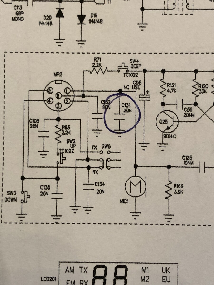

Wenn euch ein Trucker oder ein BF3 Begleiter ein CB-Funk gerät der Marke
 " team roadcom fs " auf den Tisch legt mit der Bemerkung "ich bin kaum
zu hören", dann kann es daran liegen, das die Elektretkapsel vom
Originalmikrofon mit einer Betriebsspannung von gerademal 980mV
betrieben, mit 22K gespiesen wird und das bisschen NF mit mehreren 20nF
Kondensatoren (HF Filter) gegen GND auf dem Weg vom Stecker zum Gerät
"totgekloppt" wird. Das es hiernach direkt über 10nF auf einen
Invertierenden Eingang eines OPVs geht, die Kapsel quasi im Kurzschluss
bterieben wird, kommt hinzu. ( Oder stand hier etwa ein
Transimpedanzverstärker beim Design Pate? )
Im Vergleich zu verschiedenen Vorgängerversionen liegt jetzt in der
Gegenkopplung des Mikrofonvorverstärkers, statt eins 680k, ein 1Megaohm
Widerstand. Den 220pF parallelkondensator hat man aus früheren Versionen
wohl einfach drinn gelassen? (fg ca.730Hz)
Wahrscheinlich, damit es nicht nur leise, sondern auch noch dumpf
klingt.
Hier scheint ab Werk das eine oder andere leicht daneben gegangen sein.
Ich habe die 20nF durch 820p(1nF) ersetzt, in der Gegenkopplung einen
33p (fg.ca 4.8KHz) eingelötet und in reihe direkt zum Inv.Eingang noch
einen 2K2 gesetzt. Übers Koppel-C am Eingang hab ich einen 22nF drüber
gelötet.
Die Elektretspeisung mit 22K durch 3K3 ersetzt und den 3K3 aus der
Betriebsspannungssiebung durch einen 470R ersetzt.
Läuft super, klingt nun fast sehr gut.
Soll ich nachher nochn Foto vom Schaltplanausschnitt machen?
Axelr.

Hallo, kannst Du bitte noch ein Bild dazu liefern oder die
Bauteilnummern lt. Schaltplan hinzufügen? Das erspart unnötiges Suchen.

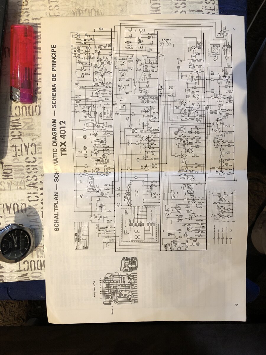

von Axel R. (axlr)
Hab das „blaue Heft“ gefunden. Aber ist leider was anderes. Zwar auch
von der Firma „TEAM“, aber ein TRX4012 mit in Gänze anderer Topologie
des inneren Aufbaus.
Zur Erheiterung aller als Schnappschuss im Anhang.
Äxl
von Axel R. (axlr)
von Axel R. (axlr)
Hab’s mal umkringelt.
Jetzt kann man zu den obigen Ausführungen besser erahnen, was ich da
alles geändert hab.
Bei Fragen: gern
Grüße
Äxl
