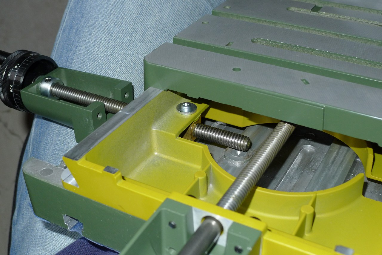

ich möchte mir für kleinere Kunststoffarbeiten und evtl. auch Alu meinen
KT150 Kreuztisch von Proxxon CNC fähig machen. Die 150mm Bewegung in X
und Y reichen mir aus und dieser Kreuztisch ist stabil genug und mit 150
Euro auch erschwinglich.
Ich bin mechanisch nicht sehr erfahren und hätte gerne mal Euren Rat:
Z-Achse spielt hier keine Rolle, mir geht es hier erstmal nur um X und
Y.

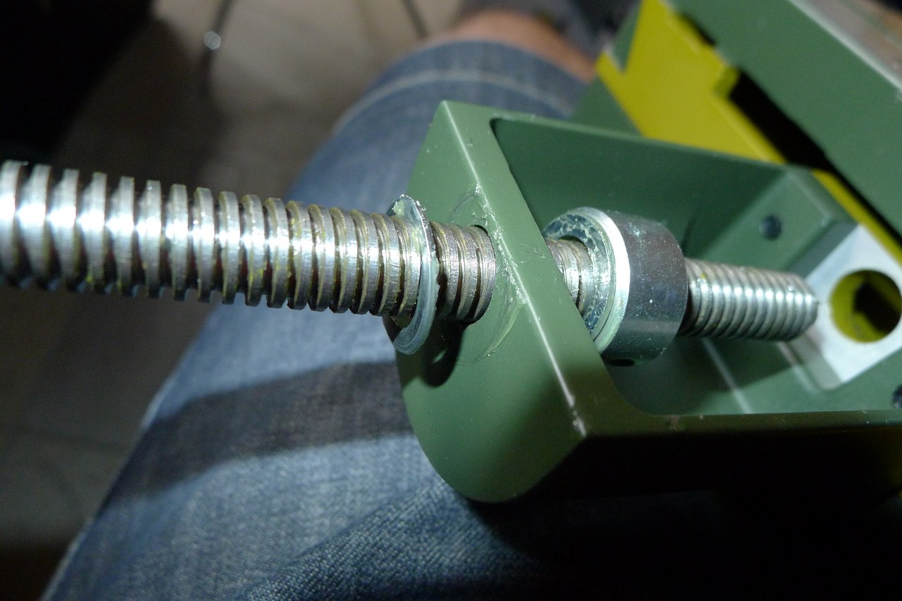

Ich könnte nun einfach an die beiden vorhandenen Trapezgewindespindeln
Motoren dran bauen, das geht relativ leicht. Mein Problem ist die
Lagerung am Anfang, also dort wo jetzt noch die Kurbeln sind. Das
gefällt mir einfach nicht. Es gibt dort kein echtes Lager, die Stangen
laufen einfach nur in der vorhandenen Gehäusebohrung (siehe Foto1).

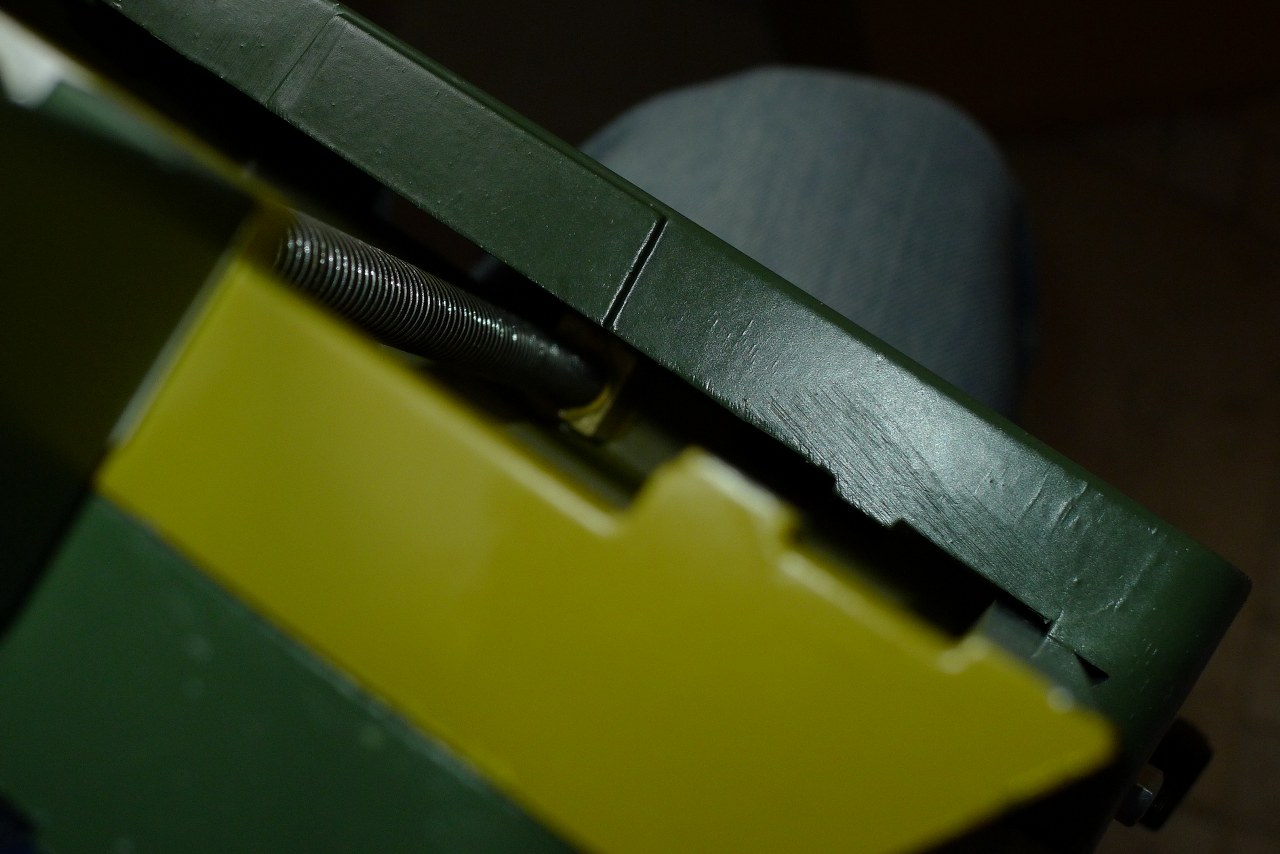

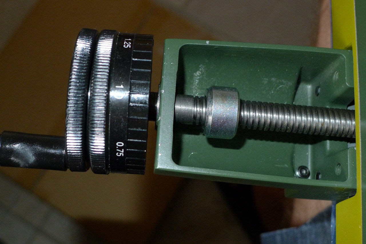

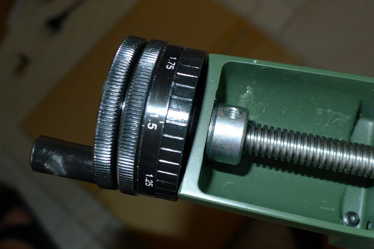

Die axialen Kräfte werden einmal links durch die Kurbel und rechts durch
einen Ring übernommen (beide mit Stift bzw. Madenschraube auf der Achse
befestigt) und ziehen/drücken dann entsprechend der Drehrichtung den
Kreuztisch (Foto3). Zwischen Kurbel und dem Gehäuse liegt dann noch eine
Unterlegscheibe auf dem die Kurbel gleitet, der Ring ist eingefettet und
gleitet selber auf der Gehäuseoberfläche (Foto2).
Das tut es zwar, aber natürlich nur für eine begrenzte Zeit und nur bei
Handbetrieb - bei CNC wird ja dann doch ein wenig mehr bewegt, da reicht
das nicht mehr aus.
Hier würde ich nun gerne Rillenkugellager aufbringen, denn die können ja
sowohl axial als auch radial belastet werden und die Belastungen sind ja
hier auch nicht riesig.
Mein Problem, ich habe absolut keine Ahnung, was und wie ich das machen
könnte. Klar, ich könnte ein Lager aufstecken, nur das bindet ja keine
axialen Kräfte - das Lager muss ja fest mit Achse und Gehäuse verbunden
werden.

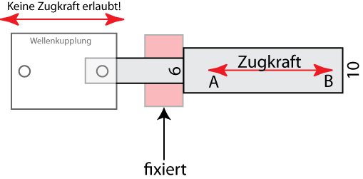

1)
Die Idee, die ich hatte (siehe auch die beigefügte ZEICHNUNG - oben
vorher, unten meine Idee):
Die 10er Welle am Ende auf 9,05 mm abdrehen und ein 9mm Rillenlager
aufpressen und dann das Lager mit einem separaten Lagergehäuse (Lager
muss natürlich ohne Spiel darin sitzen) befestigen. Ich frage mich nur,
ob das Aufpressen reicht? Andererseits, wird bei Getrieben z.B. ja auch
so gemacht (Welle auf Zahnrad).
Gibt es bessere Lösungen? Vielleicht macht man so etwas ja völlig anders
und meine Idee ist völliger Quatsch. Ich bin da schmerzbefreit - ihr
könnt da ruhig über mich herziehen - ich weiß ja, dass ich hier keinen
Plan habe.

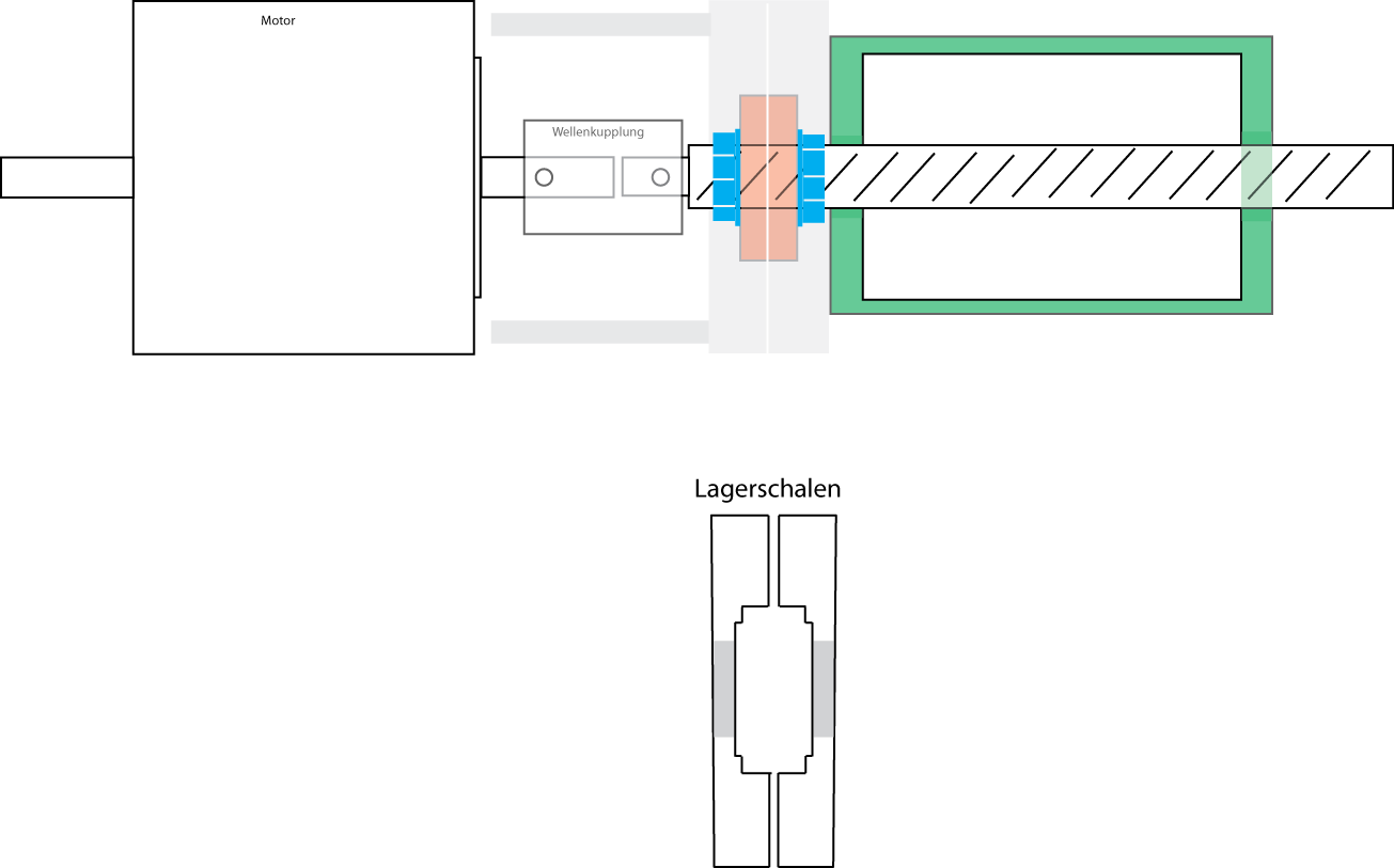

>Ich würde ein Rillenkugellager (oder ein Doppelschrägkugellager) nutzen
>und dafür einen würfelförmigen Lagerbock ausdrehen und vorn anschrauben.
Danke! Also so, wie auf dem beigefügten Bild? Dann war meine Idee mit
dem Aufpressen des Lagers erstmal gar nicht so schlecht? Puh...
von Walter T. (nicolas)
Ja, genau. Und darauf achten, daß der äußere Lagerring ein Stück weit
herausragt, um eine fest eingespannte Lagerung zu erreichen.
Wenn Du die vier Abstandshülsen dünn genug machst, kannst Du dir die
Wellenkupplung übrigens sparen.

von Nemesis (Gast)
Mein Vorschlag:
Für so eine Anwendung nimmt man zwei Axialkugellager
und baut die, sofern genug Platz vorhanden ist, in den
kleinen Hohlraum (Bild) von dem Tisch ein, oder man baut
einen Lagerbock, der die äußeren Abmessungen von diesem
Hohlkörper hat. Die paar Zentimeter der Spindel haben da
anscheinend sowieso keine Wirkung und kürzt die zweckmäßig
wenn die Lagerung wie gewünscht funktioniert.
Ansonsten kann man den Hohlkörper auch noch ein wenig ausfräsen,
damit größere Lager Platz finden.
Abdrehen würde ich die Spindel nicht, weil das den
Querschnitt schwächt, auch wenn es eher unwahrscheinlich wäre,
dass ein 0,5-3 Nm starker Motor, im Schwerlastbetrieb, diese
Welle abscheren würde. Verpresst werden müssen die Lager nicht.
Mit zwei gekonterten flachen Muttern kann man das Axiallagerspiel
gut einstellen. Muss halt auf das Spindelende nur ein Gewinde
geschnitten werden.
So ein Lagerbock ist doch keine Thema und schnell gedreht.
Da wäre dann auch noch Platz für die Wellenkupplung, die die
Kraftübertragung elastischer macht. So bleibt das ganze dann
kompakt. Man kann natürlich auch alles außen drauf pappen,
aber dann wird das ganze klobig.

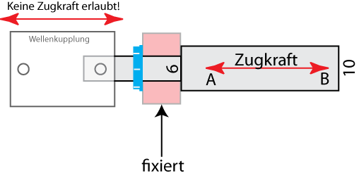

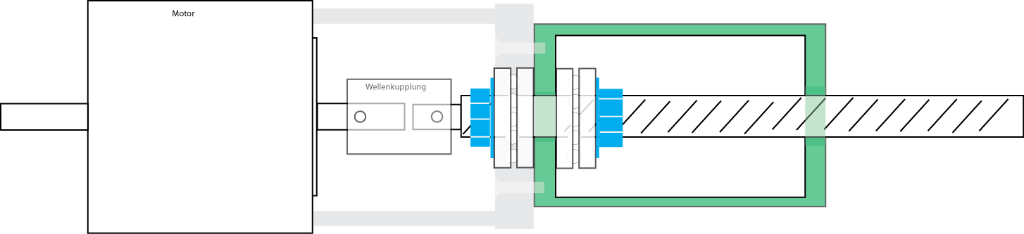

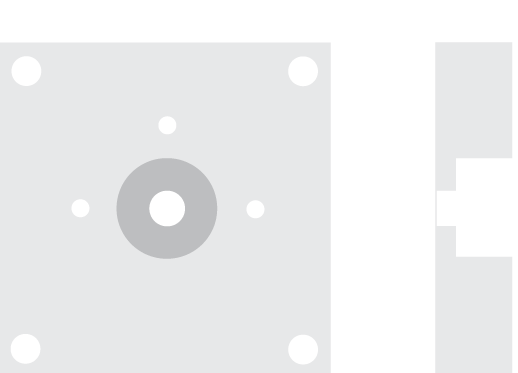

Ich mache jetzt mal folgendes für einen ersten Test (siehe Zeichnung3):
Damit die beiden Originalachsen nicht beschädigt werden, kaufe ich 2
neue TR10x2 Spindeln und drehe die am Ende auf 7mm ab (notfalls 6mm).
Dann presse ich ein zweireihiges Schrägkugellager auf und fixiere das
mit der Motormontageplatte (d.h. es wird eine Tasche für das Lager dort
rein gedreht). Dann Wellenkupplung -> Nema23 Motor (54mm lang, 1Nm). Ich
nehme einen 2-achsigen Motor, dann kann ich hinten noch Kurbeln für die
manuelle Betätigung ansetzen.
Das sollte auf jeden Fall funktionieren. Zwei Unschönheiten gibt es
allerdings: Die 10er Spindelwelle muss auf 6 oder 7mm abgedreht werden
(aber die 1Nm sollte sie wohl schaffen - ist ja auch nur ein kleines
Stück und die Motorachse selber hat ja auch nur 6,35mm) und das Ganze
baut in der Tat nach außen hin mächtig auf - alles wird knapp 10cm
länger (bzw 12cm mit der zusätzlichen Achse/Kurbeleinheit hinten am
Motor).
Zumindest habe ich so schnell eine Lösung und kann auch mal sehen, wie
sich der Tisch verhält. Wenn die +10 bis 12cm störend sind, kann ich mir
immer noch eine Lösung mit Zahnriemen und danebenliegendem Motor
überlegen. Lager und Stangen kann ich dazu dann weiterverwenden.
In Deiner Zeichnung bewirkt das Lager in axialer Richtung gar nichts -
Du kannst die Spindel frei im Lager verschieben.
Die Spindel braucht einen Bund und auf der Gegenseite brauchst Du etwas
wie eine Schiebehülse zwischen Lager und Wellenkupplung.
von Oli (Gast)
>In Deiner Zeichnung bewirkt das Lager in axialer Richtung gar nichts - Du kannst
Mmmh- verstehe ich nicht ganz. Vielleicht ist das ein Missverständnis
wg. der eindimensionalen Zeichnung:
Das Lager wird doch auf die Spindel aufgepresst (da bewegt sich nix mehr
- deswegen ist es ja auch ein zweireihiges Schrägkugellager - das nimmt
die Kräfte in alle Richtungen auf)). Das Lager liegt dann rechts am
Gehäuse (grün) auf und wird nach links von der Lagerhalterung/
Motorplatte gehalten(*) - also so, dass das Lager sich weder nach links

(*) Siehe neue Zeichnung anbei. Das Lager hat 17mm Durchmesser und ist
9mm dick. Die Motorplatte ist ca. 12mm dick und erhält in der Mitte mit
dem Ausdrehstahl einen runden Ausschnitt für das Lager (17mm
Durchmesser, 9mm tief) - eben genauso, dass das Lager fest in seiner
'Höhle' sitzt).
(Die Bohrungen der Schrauben habe ich im rechten Bild der
Einfachheit/Übersicht halber weggelassen).

Oli schrieb:
> Das Lager hat 17mm Durchmesser und ist 9mm dick.
So aus Interesse: Welches Doppel-Schrägkugellager hast du da
rausgesucht?
Für einen ersten Test würden zwei ganz normale Rillenkugellager
hintereinander auch ausreichen. Die kosten nur einen Bruchteil eines
Doppel-Schrägkugellagers und gibt es an jeder Ecke.
> u.U. muss ich auf 8,05 mm abdrehen
50um Übermaß sind vieel zu viel in dieser Größenordnung. Da bekommst du
die Lager nie drauf.
SKF empfielt für die Welle j5 oder j6 - für j6 ist das 7.998 - 8.007.
Hier ist aber die axiale Klemmung nicht berücksichtigt.
Mein Vorschlag (ohne Gewähr): n6 -> 8.010 - 8.019
Und wenn man sicher gehen will:

Verpressen kannst du vergessen, weil das keine verlässliche
Konstruktion nach dem aktuellem Stand der Technik ist.
Das muss anders gesichert werden, vor allem wenn so ein Lager
auch auf Zug belastet wird.
Kann er nicht. Auf Schub wird das Lager in den Lagerbock gedrückt
(weil Sackloch)und auf Zug rutscht es soweit raus bis die
Wellenkupplung auf den Lagerbock schleifen wird und da für Probleme
sorgt. Das Lager braucht einen Lagerschild, der durch Schrauben
gesichert wird.

von Thomas F. (igel)
> sorgt.
Idealerweise ist die Tiefe des Sacklochs im Lagerschild ein klein wenig
geringer als die Lagerbreite, wodurch das Lager axial gegen Tisch
verspannt ist.
Zwischen Lagerinnenring und Wellenkupplung schiebt man noch ein Stück
Rohr über die Welle und das Lager sitzt fest - theoretisch jedenfalls.
Natürlich ist das im Großen und ganzen eine Murkskonstruktion, aber es
handelt sich schliesslich nur um einen 150€ Kreuztisch.

Nimm alternativ eine dickere Platte für den Lagerbock und drehe
in das Sackloch eine Nut für einen Sprengring zur Sicherung des
Lagers rein, oder nimm zwei halb so dicke Platten, wo du
jeweils Sacklöcher mit halber Tiefe wie das Kugellager breit ist,
drehst. Dann die beiden Hälften mit dem Lager verschrauben, keine
Problem mehr.
Das ist Stand der Technik. Wenn das Lager etwas Spiel hat, kann man
dünne Scheiben (Durchmesser nahezu Außenmaß des Lagers) vor der
Lagermontage ins Sackloch legen, bis es sitzt.

@Sigi: Sorry, das verstehe ich jetzt nicht ganz (wie schon ganz oben
gesagt, bin ich bei Mechanik nicht so erfahren) - ich steh grad voll auf
dem Schlauch.
Wieso drei Muttern? Im Kreuztisch gibt es doch nur 2 Muttern - für jede
Spindel eine (Fotos anbei, beim 2. Bild schwer ganz hinten zu erkennen).
Eine in der Mitte für eine Achse, eine am Rand für die andere Achse.
Außerdem sind die Muttern rechteckig und (natürlich) festgeschraubt. Wie
soll ich denn da eine zylindrische Mutter draufbekommen und wieso mit
der Drehbank abdrehen?
von Sigi (Gast)
Die dritte Mutter ist für den Z-Support.
Den sollte man auch nachbearbeiten.
Die anderen beiden Muttern (Rund!) mussen
natürlich für den Tisch nachbearbeitet werden:
Beide sind in einem Rundloch (glaube 10mm)
eingelassen und per M4-Schraube fixiert.
Du musst also ein 10mm-Rundplateau auf den
Zylinder drehen. Mach dir einfach eine Skizze
und nimm alle Masse. Dann sollte die Sache
eiglich klar werden.

von Oli (Gast)
>Wieso ? Nimm doch ein Kugellager mit 10mm Innendurchmesser.
@Mawin: Ja, aber ich wollte es ja eigentlich aufpressen, das wäre da
nicht gegangen. Und bis die TR10 eine glatte Achse ergibt (also Gewinde
weggedreht), hätte ich nur noch ca. 7mm gehabt.
@Sigi: ahh - alles klar - ich hatte die Muttern noch nicht raus,
deswegen das Verständnisproblem. Die Z-Achse ist bei mir anders: ich
montiere den CNC-Kreuztisch bei Bedarf auf den (dann festgestellten)
Kreuztisch einer vorhandenen manuellen Fräse (einer Güde GBF550). Um die
Z-Achse kümmere ich mich da separat.
Ich hätte natürlich auch bei der großen Fräse direkt die X- und Y-Achse
CNC-fähig machen können, aber das ist dort viel mehr Aufwand und mir
reichen die 150mm möglicher Verfahrweg beim Proxxon Kreuztisch erstmal.
@Nemesis: Danke für den Input. Irgendwie habe ich da
Verständnisprobleme. Wie bekomme ich denn die Achse fest mit dem Lager
verbunden, wenn nicht durch aufpressen?
Es geht doch gerade darum, dass der Schrittmotor keine axialen Kräfte
aufnehmen darf. Ich habe gerade mal nachgesehen, üblicherweise sind das
max. 7-10N die axial erlaubt sind - das ist beim Fräsen schnell
erreicht. Also muss ich dafür sorgen, dass die axialen Kräfte der Achse
im Lager bleibe. Dafür muss Achse und Lager mechanisch kraftschlüssig
axial verbunden sein.
Zum Verständnis anbei ein vereinfachtes Bild (Lager 1). Gegeben sei:
Achse erst 6mm, dann 10mm Durchmesser;
Lager ist außen fixiert (erstmal egal wie - es ist fest).
Auf der rechten Seite der Achse ist das ja kein Problem, die Achse hat
ja später einen größeren Durchmesser, der reicht bis zum Lager. Damit
ist das Problem in eine Richtung gelöst. Wenn die Achse nach links
(Richtung A) drückt, drückt sie gegen das Lager: alles gut.
Aber wenn die Achse sich nach rechts (Richtung B) bewegen würde, würde
sie im Lager gleiten und an der Wellenkupplung ziehen (die wiederum am
Motor zieht), und das gilt es ja zu vermeiden. Ich hatte zwischendurch
mal die Idee (Bild Lager2):
Ein Gewinde auf dem linken Teil der Achse: aufstecken einer Scheibe und
aufdrehen einer Mutter um die Achse fest mit dem Lager zu verbinden.
Ich hatte das allerdings verworfen, denn die Achse hat dort ja eh nur
6mm Durchmesser, die Achse wird dann durch das Gewindeschneiden noch
dünner.
Aber der Einwurf von Mawin kam gerade richtig, denn ich kann ja ohne
Abdrehen beidseitig eine 10er Mutter aufschrauben (plus Loctite), so
dass das Lager fest zwischen den beiden Muttern fixiert ist (sofern
jetzt nicht jemand kommt und sagt: 'Lager auf Gewindestangen ist großer
Mist').
An diese Lösung (Bild Lager3) habe ich noch nicht gedacht. Wäre das denn
machbar?
Zur Erklärung: Lager sitzt in 2-teiliger Lagerschale.
Zusammenbau: Rechte Mutter wird aufgeschraubt, Lager wird aufgesteckt.
Lagerschale wird geschlossen und zugeschraubt. Linke Mutter wird
aufgeschraubt.

Verstehe ich nicht, am Ende ist doch gar kein Trapezgewinde mehr
von Nemesis (Gast)
Durch z.B. einen Sprengring, einer Mutter auf einem Gewinde,
oder eine Hülse mit Stiftschraube, die die Welle im Kugellager
sichern.

Kommt auf die Wellenkupplung an. Einige, wenn nicht die meisten,
driften dann auseinander, weil die dreigeteilt und nur zusammengesteckt
sind. Axiale Zugkräfte werden von Wellenkupplungen nicht weiter
geleitet, Schubkräfte schon. Diese Kraftübertragung ist auch nicht
deren Aufgabe.
Bei Wellenkupplungen liegt das Augenmerk auf die Torsionskräfte
(Drehkräfte, Drehmomente).
Also baut man das ganze so, dass Zug-und Schubkräfte vom Lager
abgeleitet werden.

beim Einschlafen habe ich noch weiter nachgedacht. "Senke" und auch
"Nemesis" und "Sigi" haben ganz oben ja schon '2x Axiallager' erwähnt.
Ich habe das immer ausgeblendet, da ich ja vom Abdrehen der
Gewindespindel auf 6-7 mm ausging und ein weiteres darauf geschnittenes
Gewinde die Achse hätte zu labil werden lassen. Ich mochte kein Gewinde
innerhalb des Lagers haben (zu wenig Auflagefläche). Da es aber ja nur
axiale Kräfte gibt die aufgefangen werden müssen, ist das eigentlich
egal.
Wenn ich nun aber eine durchgehende (nicht abgedrehte)
Trapezgewindespindel habe, dann könnte ich tatsächlich auf beiden Seiten
des Gehäuses ein Axiallager montieren und mit je einer Mutter rechts und
links die Achse gegen die Lager drücken und so axial fixieren. Radial
treten ja kaum Kräfte auf, das stützen dann die Lager des Schrittmotors
ab. Wie Sigi empfohlen hat, werde ich dann u.U. die grüne originale
Halterung etwas anfräsen um eine plane Oberfläche für die Lager zu
erhalten.
Das erspart mir auch den komplizierten zweiteiligen Lagerbock.
Zudem sind Axiallager recht günstig. Siehe z.B. hier:
http://www.kugellager-express.de/axialkugellager-51100-10x24x9-mm.html
Die endgültige Lösung dann aus wie in Bild "Zeichung5".
Die hat allerdings noch einen kleinen einen Nachteil: Das
Axialkugellager (Außendurchmesser 24mm) schaut dann oben ca. 2mm heraus
(20mm Außendurchmesser ist eigentlich das erlaubte Maximum). Da der
Kreuztisch für max. Verfahrbarkeit über diesen Bereich des inneren
Lagers fährt und nun dort anstoßen würde, werde ich dann wohl auf der
Unterseite des Kreuztischs an einer Stelle 2mm wegfräsen müssen. Da ist
aber genug Material vorhanden und das somit kein Problem.
Die Lösung gefällt mir bis jetzt am besten. Beim nochmaligen Lesen Eurer
Beiträge nehme ich an, dass es in etwa dem entspricht, was Ihr auch
vorschlagt.
Danke für die Hilfe an alle!
Dann muß die Spindel allerdings kurz genug sein, um von hinten ins
Gehäuse eingeführt werden zu können - ansonsten kriegt man das niemals
montiert.
Oder die Spindelmutter muß nach unten demontierbar sein.
von Oli (Gast)
>Gehäuse eingeführt werden zu können - ansonsten kriegt man das niemals >montiert.
a) kann ich die Spindel von vorne einstecken und dann Lager und Mutter
über die Länge nach vorne durchdrehen oder
b) Den Kreuztisch demontieren - muss ich ja eh, wenn ich an die TR
Muttern im Innern will, dann kann ich die Spindeln auch von hinten
einstecken.

von MaWin (Gast)
Oli schrieb:
> Bei der vorhandenen originalen Welle nicht, aber ich kaufe ja
> neue durchgehende Trapezgewindespindeln....
Warum kaufst du neue, wenn die alten besser geeignet waren ?
Nein.
Erstens taugen die Lager gegen Querbewegung so wenig, wie die Motorlager
gegen Längsbewegung (oder man muss eben spezielle nehmen, so wie du sie
mit den Schrägkugellagern gefunden hast), zweitens hält eine Mutter auf
dem Trapezgewinde ja eben gerade NICHT, das ist ja der Sinn des
Trapezgewindes statt einer Gewindestange, daß es nicht selbsthemmend
ist.
Meiner Meinung nach hast du dir mit dem Kauf von neuen Gewindespindeln
die Arbeit künstlich schwer gemacht, noch einfacher wäre sie mit
längsbelastbaren Motoren gewesen.
Nun musst du abdrehen (lassen) was bei bereits gehärteten
Gewindespindeln entsprechend aufwändig ist, und ich würde auch ein
Gewinde draufschneiden lassen, das ist bei M6 immer noch ausreichend,
wenn man dann das Gewinde auf 5mm runterdreht um die Motorkupplung auf
die dortige Welle zu schrauben ist das immer noch ausreichend, bei
6.35mm Wellen halt unschön.
Achte darauf, daß dein Lager knapp an einem Endpunkt der Gewindespindel,
wo also die Trapezgewindemutter ganz in der Nähe ist wenn man den Tisch
an diesen Anschlag verschiebt, dazu führt, daß das andere Ende der
Gewindespindel, das kein Lager hat sondern frei in der Luft hängt, wegen
kleiner Unwucht beim Drehen gross in der Gegend rumschlägt, womöglich
bis an das Gehäuse, vor allem wenn der Schrittmotor SHCNELL dreht.

Verzeiht bitte die schamlose Werbung, alledings hat sie hier Relevanz:
www.ebay.de/itm/331635146716
In meinem ebay Angebot ist zu sehen wie ich den Kreuztisch Motorisiert
habe.
Wie oben angedacht, habe ich für die vorhandenen Spindeln ein Festlager
aufgebaut. Das RiKuLA ist in eine Lagerschale eingepresst und auf der
Welle mit einer selbstsichernden Mutter fixiert. Am überstehenden
Wellenende setzt die Kupplung an.
Die Axialkräfte werden auf Dauer das Lager zerstören, dann wird es bei
Bedarf eben getauscht.
Der Aufbau ist nicht Spielfrei, aber das ist der Rest der Maschine auch
nicht und das wird in Mach3 mit der Umkehrspielkorrektur in software
ganz passabel.
von Oli (Gast)
>Warum kaufst du neue, wenn die alten besser geeignet waren?
Die originalen Spindeln sind nicht so dolle. Deswegen kommen bessere
rein.
So kann ich das mit den Lagern in Ruhe ausprobieren, ohne mir die
originalen Spindeln zu ruinieren. Sollte ich mit den gekauften Mist
bauen bzw. das alles nicht so funktionieren wie geplant, dann kaufe ich
eben neue.
Ich probiere dass jetzt mal mit den axialen Lagern aus (4 Stück kosten
6,60€ inkl. Versand) wie in der letzten Zeichnung (Zeichnung 5) gezeigt.
Die radiale Fixierung geschieht ja links durch Motor und rechts durch
die Spindelmutter im Kreuztisch. Wir reden ja hier nur von insg. max. 30
cm Länge der Trapezgewindespindel zwischen diesen beiden 'Lagerpunkten'
- das sollte ausreichen.... und wenn nicht, kann ich immer noch das
zweireihige Schrägkugellager nachrüsten.
Evtl. spare ich mir die linke Mutter und drücke die Wellenkupplung bis
direkt an das Lager ran. Ich lasse die Gewindespindel sicherheitshalber
erstmal ein wenig länger, dann halte ich mir alle Optionen offen und
kann jederzeit umdisponieren.
Dass die Muttern auf der TR-Spindel nicht direkt halten ist mir klar.
Deswegen habe ich oben auch bereits explizit Loctite erwähnt. Notfalls
bekommt die Mutter noch eine oder zwei Madenschrauben zum Festklemmen in
die Seite geschraubt - da wird sich eine Lösung finden.
