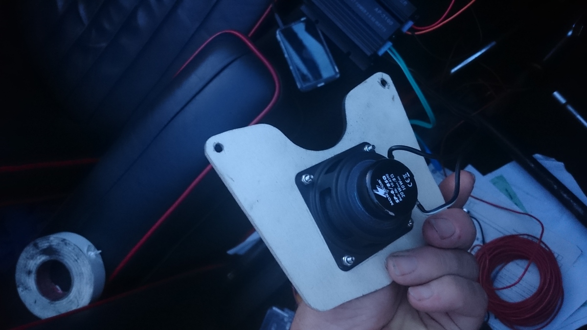

Es ist ein 1959 MG A. Er hat eine Blende für einen Lautsprecher aber der
Platz hinten ist sehr klein. Also habe ich lange nach einem kleinen
Breitbandlautsprecher gesucht. Sorry das Bild ist nicht wirklich
perfekt, aber vielleicht sieht man den Grund. Dieser war der mit 10Watt
RMS der teuerste unter den kleinen, die ich gefunden habe.

von Megawatt (Gast)
Wollte mich gerade schon fachlich zu diesem Thema äußern, da habe ich
mir zuvor noch einmal den Lautsprecher angesehen...
Ganz ehrlich, mach dir keinen Kopf darüber. So ziemlich jeder Verstärker
dürfte diesen 55mm Lautsprecher treiben können.
Die Frage ist viel eher, geht da wirklich nichts größeres rein?
Naja, für Sprache wird es ausreichen, für Musik müsste man schon etwas
equalizing betreiben, damit sich das halbwegs brauchbar anhört.

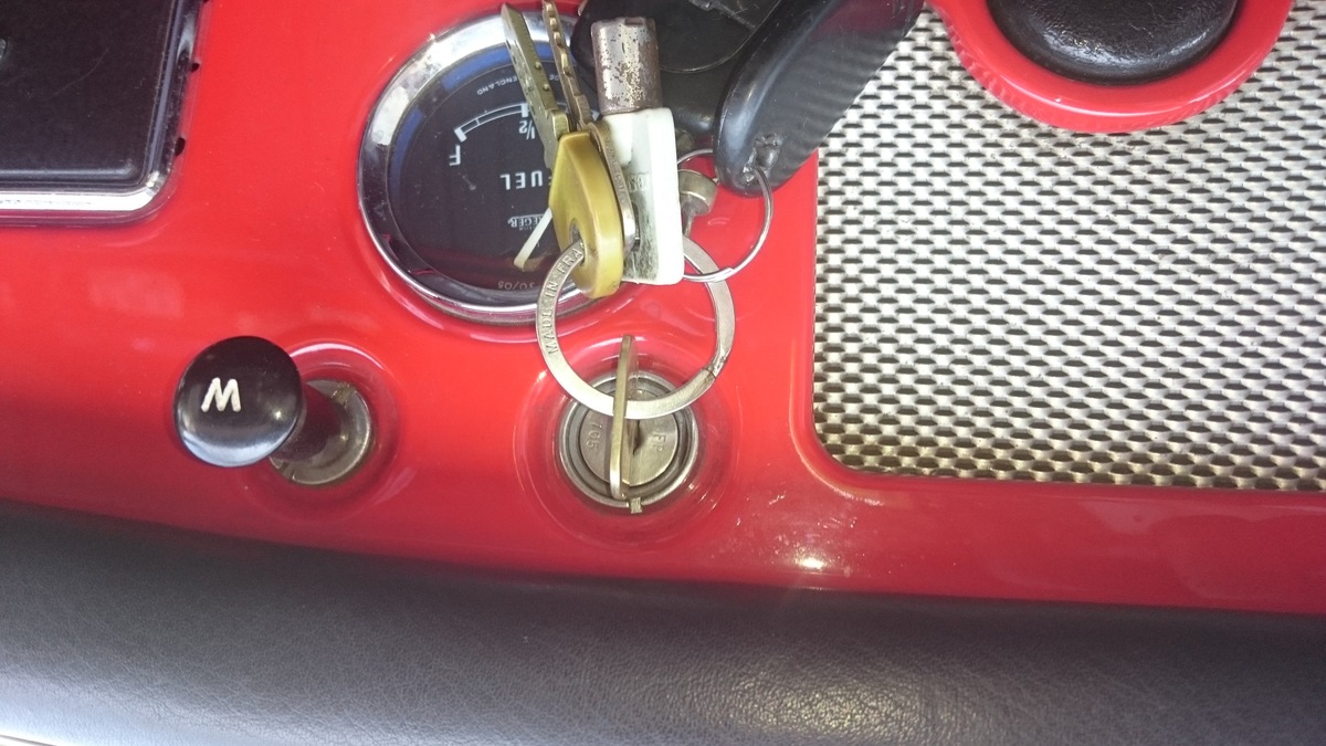

von Old P. (Gast)
> perfekt,...
Das muss ein ganz besonderer Oldtimer sein, wenn das Schlüsselbund nach
oben hängt ;-)

von Harald W. (wilhelms)
> oben hängt ;-)
Vielleicht ist es ja ein solches Auto:
http://o.aolcdn.com/hss/storage/midas/d93caf712a440f66a862baf8630492a8/201088725/upside+down+car.jpg

von Martin S. (sichler)
Ok Ich hab das ganze zum Laufen gebracht. Der Klang ist wie auch
erwartet natürlich nicht überragend, aber wenn man im Handy etwas mit
dem Equalizer spielt gehts ganz passabel.(Für eine 6cm Breitbänder)
Wie ihr aufm Bild seht war wirklich nicht viel Platz vorhanden. Ok ev
Hätt ich noch was Ovales suchen können.
