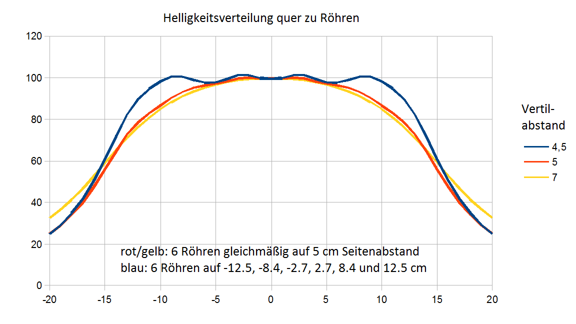

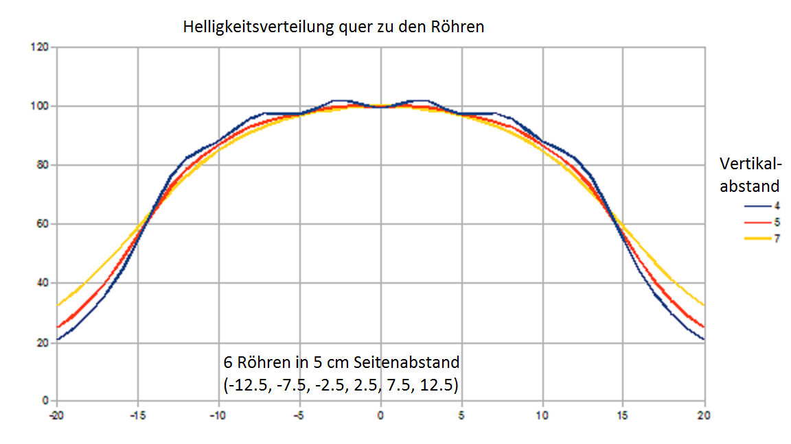

von Tom E. (Gast)
Hier mal normierte Helligkeitsprofile für 4, 5 und 7cm Vertikalabstand
zwischen Platine und Röhren. Bei Vergrößerung des Abstand bricht die
Randhelligkeit früher ein, d.h. die nutzbare Fläche wird kleiner. Bei
etwas Verkleinerung des Abstandes hat man eine leichte Welligkeit der
Helligkeitsverteilung, aber die nutzbare Fläche wird größer, weil der
Abfall am Rand später erfolgt.
Um eine größere nutzbare Fläche zu bekommen, könnte man also den
vertikalen Abstand etwas geringer als den Horizontalabstand wählen, die
mittleren Röhren etwas nach Außen rücken und evtl. zusätzlich die
äußersten Röhren noch in etwas geringerem Abstand zur Platine montieren.
Nach Gefühl kann das allerdings böse nach hinten losgehen, d.h. da
sollte man schon mal rechnen und besser noch nachmessen.
von Tom E. (Gast)
Tom E. schrieb:
> Um eine größere nutzbare Fläche zu bekommen,...
Die blaue Kurve zeigt den Effekt mit veränderten Seitenabständen bei
4.5cm Vertikalabstand (von Hand optimiert). Wenn man einen Lichtabfall
von 10% toleriert, steigt die nutzbare Breite von etwa 16 auf 24cm an,
bei 20% immerhin noch um etwa 4cm.

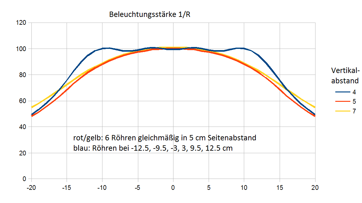

von Tom E. (Gast)
Possetitjel schrieb:
> 1/R^2 gilt für Punktquellen. Wenn man natürlich eine
> LeuchtstoffRÖHRE durch eine Punktquelle annähert...
Ok, da hast du natürlich Recht. Dann rechne einfach mal mit 1/R ;-(
Das macht den Einfluss der Nachbarröhren dann deutlich stärker. Also
muss man die mittleren weiter auseinander rücken.
(s.Anhang f. 4cm Vertikalabstand)

von Mike (Gast)
Man sieht also deutlich, dass bei 6 Röhren im Abstand von je 5 cm, 100
mm   Fotoplatinen gleichmäßig belichtet werden. Auch 150 - 200 mm breite
Fotoplatinen haben kaum (ca. 10 %) geringere Belichtungswerte.

von Tom E. (Gast)
Klar, bei der geringen Breite ist das alles unkritisch. Dafür braucht
man keinen 30cm breiten Aufbau.

von Mike (Gast)
Danke, dass Du Dir so viel Mühe mit den Liniendiagrammen gemacht hast.
Man sieht deutlich, wie groß die Fotoplatine sein kann, ohne eine zu
ungleichmäßige Belichtung zu haben.
