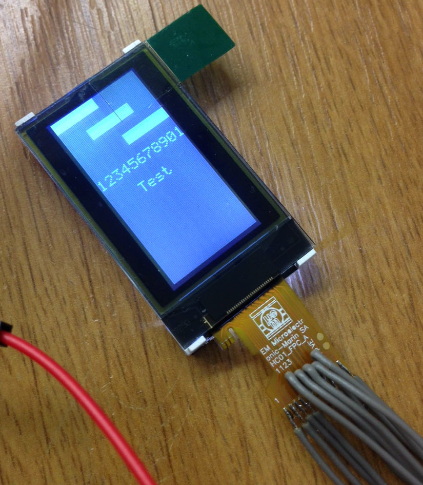

6a66 schrieb: > Hab gerade bei Mouser geschaut, da sieht es generell mit 0,8mm sehr > schlecht aus. Sieht nach einem absolut Nicht-Standard aus. 13 Pins und 0,8mm scheint wirklich sehr unüblich zu sein. Aber da ich noch fast 40 LCDs mit solch einem Anschluss habe würde ich da gerne eine "einfache" Möglichkeit zum Anschluss haben. Zum Test habe ich Drähte dran gelötet, aber das ist sehr aufwendig. Ciao, Rainer

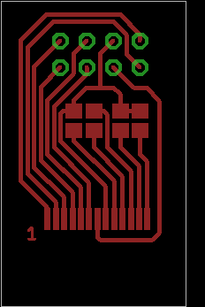

Hab schon überlegt mir eine kleine Platine zu layouten. Auf diese würde ich das Ende des Flexkabels ankleben und im passenden Raster die Pins zwischen Flexkabel und Platine verlöten. Aber "falls" ich vorher doch noch passende FPC Steckverbinder finden sollte würde ich das bevorzugen. ;)
R. W. schrieb: > Was genau meinst du mit "Adapter mit Pins"? Argh, ich meinte einen FFC Adapter mit 14 Pins, der evt besser zu bekommen ist. Eine andere Möglichkeit wäre, das Kabel stumpf auf eine Platine aufzulöten und dann mit einem Wannenstecker wegzugehen. PS: Die TU Telefone haben eine Telefonbuchfunktion...
Uwe B. schrieb: > Argh, ich meinte einen FFC Adapter mit 14 Pins, der evt besser zu > bekommen ist. 14 polige Steckverbinder bekomme ich von MPE als Muster geschickt. Ich hoffe, dass ich das Kabel mit Anschlag an einer Seite so auch brauchbar anschließen kann. > Eine andere Möglichkeit wäre, das Kabel stumpf auf eine Platine > aufzulöten und dann mit einem Wannenstecker wegzugehen. Das ist meine Alternativlösung. Ich habe gestern Abend mal einen einfachen Entwurf dafür in Eagle erstellt (Siehe Anhang). > PS: Die TU Telefone haben eine Telefonbuchfunktion... Bin in den Semesterferien aber nicht in Darmstadt. ;) Ciao, Rainer
Warum eine 8-polige Wanne? 10-polig ist viel verbreiteter.
Schon klar, dass 10pol deutlich verbreiteter ist. Aber da der Anschluss sowieso eher speziell ist habe ich ja kein existierendes Gegenstück und kann den Steckverbinder also selber frei belegen. Abgesehen davon ist der Adapter nur eine erste Überlegung. Ob der so bleibt oder verändert wird entscheide ich, wenn ich keine passenden FPC Steckverbinder bekommen kann. :)
