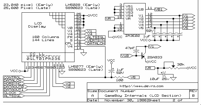

Hallo , trotzdem das Crowdfunding Projekt "hdmyboy" gescheitert ist, wäre die technische Lösung interessant. https://www.kickstarter.com/projects/507669971/hdmyboy-a-full-hd-power-up-for-your-game-boy-class Wie könnte das Projekt "LCD GameBoy s.o., USB-Controller und HDMI-Ausgang" realisiert worden sein? MfG froeschl
Mit einem FPGA und HDMI-Transmitter oder nur mit einem FPGA. Für Einzelstücke mit einem fertig aufgebauten FPGA-Board. für Xilinix zB. von Digilent oder http://www.saanlima.com/store/ http://hackaday.com/2013/03/08/pumping-1080p-video-out-of-an-fpga/ oder https://www.scarabhardware.com/shop/ (25USD FPGA-HDMI-Board announced, WTF. Die 25USD-Variante ist vielleicht nicht FHD-fähig. Oder Altera, usw.. Die Ausgänge des Gameboy LCD Display-Controllers werden abgegriffen und der FPGA skaliert die Auflösung hoch.
Da wird ein FPGA drin sein, das die Ansteuerung des Displays "belauscht", um so die an das Display ausgegebenen Daten in einen Bildschirmspeicher zu übertragen, der wiederum vom FPGA auf irgendeine via HDMI ausgebbare Auflösung skaliert wird. Theoretisch könnte auch das Bildschirmspeicher-RAM im Gameboy "belauscht" werden, was aber voraussetzt, daß auch wirklich alles, was dargestellt wird, 1:1 vom Gameboy in dieses RAM geschrieben wird. Wenn der Gameboy-Prozessor aber z.B. mit "Hardware-Sprites" o.ä. arbeitet, wird dieser Ansatz nicht funktionieren. Das ans Display klemmen und "belauschen" ist daher vermutlich der erfolgversprechendste Weg. Die Spalten- und Zeilentreiber des Displays sind immerhin bekannt (LH5028 und LH5077).

Michael B. schrieb: > Wie könnte das Projekt "LCD GameBoy s.o., USB-Controller und > HDMI-Ausgang" > realisiert worden sein? Trivial: Gameboy-Emulator auf hinreichend leistungsfähiger Hardware mit HDMI-Grafik. Da könnte eventuell sogar schon ein RasPi ausreichend sein (da bin ich nicht sicher, da ich die Qualität der verfügbaren Gameboy-Emulatoren nicht kenne). Was ich sicher weiß: 8Bit-Atari-Spiele lassen sich mittels RasPi praktisch problemlos auf ein HDMI-Gerät bringen. Und, obwohl die Atari-CPU halt nur 8 Bit hat, ist es dank der vielen mächtigen Co-Prozessoren eine viel größere Herausforderung für einen Emulator als die vergleichweise primitive Gameboy-Hardware, auch wenn dessen CPU 16Bit am Stück verarbeiten kann.

c-hater schrieb: > Trivial: Gameboy-Emulator auf hinreichend leistungsfähiger Hardware mit > HDMI-Grafik. > > Da könnte eventuell sogar schon ein RasPi ausreichend sein (da bin ich > nicht sicher, da ich die Qualität der verfügbaren Gameboy-Emulatoren > nicht kenne). Ich habe einen Gameboy Emulator auf einem STM32F429 in Realtime am laufen. Aber nur mit VGA Ausgang und toll hochskalieren kann ich auch nicht. S. R. schrieb: > Der ursprüngliche Gameboy benötigt kein besonderes BIOS. Anders gesagt: > Der Gameboy enthält zwar ein BIOS, aber dieses BIOS ist auch auf jeder > Cartridge mit drauf und wird auch von dort aus ausgeführt. Der Code > schaut nur gelegentlich nach, ob die richtigen Bytes an der richtigen > Stelle stehen. Beim GBA ist das anders. Auf den Gameboy ist definitiv ein Bootcode drauf und dieser ist auch nicht auf den Cartridges! Es ist auch nicht einfach an diesen Bootcode zu kommen. Wenn ich das jetzt richtig im Kopf habe dann hat jemand für den Gameboy den Mask ROM unterm Mikroskop ausgelesen und beim Gameboy Color einen Glitch genutzt um die Deaktivierung des Bootcodes zu umgehen.

Hier hat jemand nen VGA-Adapter gebaut, vielleicht hilft das weiter... http://longhornengineer.com/category/projects/hardware/gameboy-dmg-01-vga/
