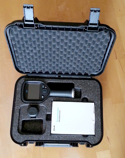

von Mario G. (maggyver)
da mein Haus fertig isoliert ist und ich keine Leistungsschaltkreise
mehr thermisch prüfen muss, darf meine FLIR Infrarotkamera wieder gehen.
Sie ist insg. keine 3 Stunden gelaufen, darum würde ich Sie als
neuwertig bezeichnen.

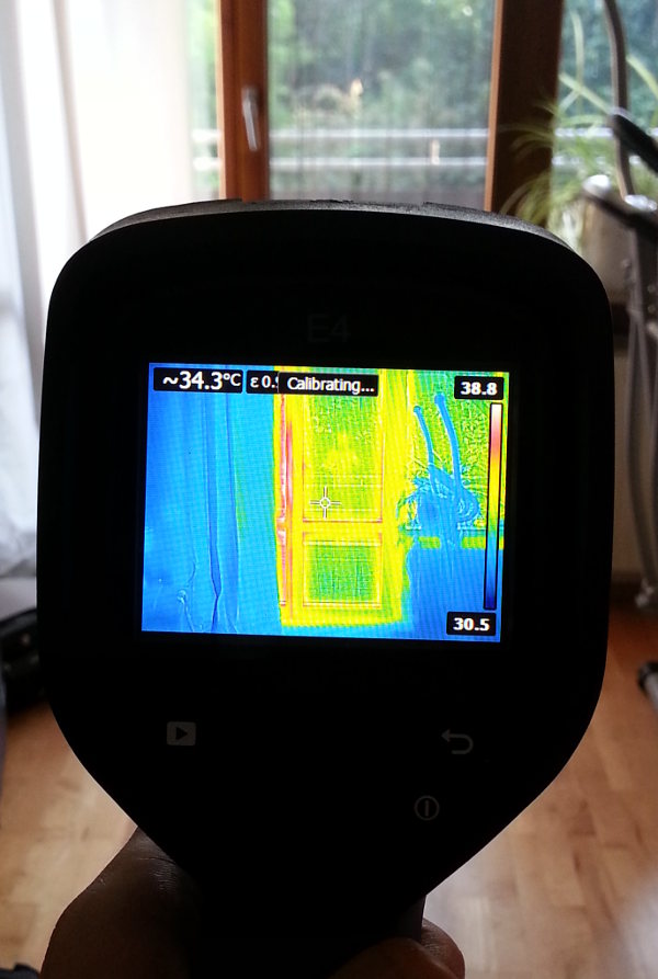

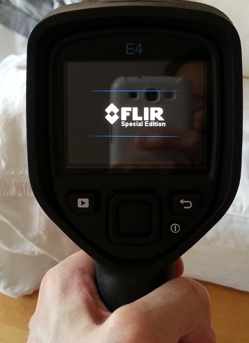

Anstatt der kastrierten geringen Auflösung von 80x60 pixel, die die e4
normalerweise hat, wurde per Software die komplette Leistungsfähigkeit
von 320x240 pixel freigeschaltet, wodurch sie der sau teuren Flir e8
nahe kommt.
Details zu dem Firmware-Update gibt es u.A. hier:
http://www.eevblog.com/forum/testgear/flir-e4-thermal-imaging-camera-teardown/
Anstatt zu hoffen eine e4 mit modifizierbarer Firmware zu bekommen, gibt
es hier also bereits alles komplett, kein Update-Risiko mehr :-)
Mein Preis sind 900€ inkl. Versand, Rechnung zwecks Abschreibung möglich
Mag5 at gmx.net
